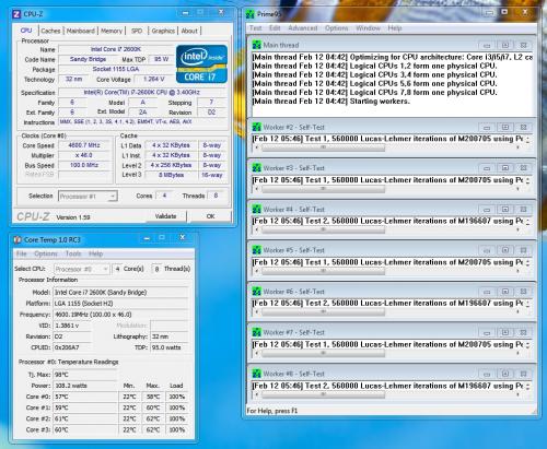

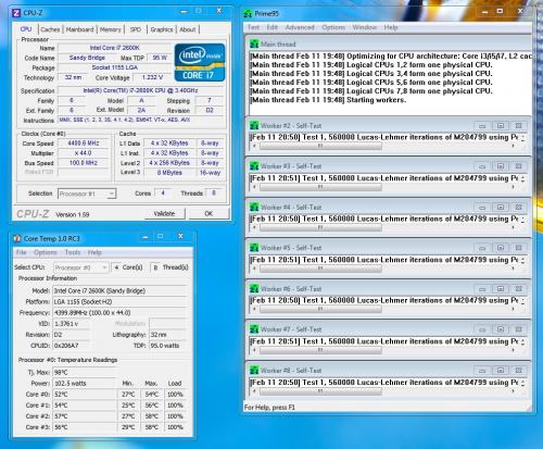

godslayer1416003205 Φεβρουάριος 15, 2012 #14 Φεβρουάριος 15, 2012 Ψύκτρα είναι η Xigmatek Aegir και όλα τα fans να παίζουν στις 1100 στροφές. Αξίζει να δώσω περίπου στο 1.29v για τα 4.8ghz? Απ'ότι έχω δει ως τώρα και στα υπόλοιπα forums μάλλον είναι μέτριο προς καλούτσικο το κομμάτι μου. Δεν έχω παίξει ακόμα με offset, μόνο με manual ως τώρα.
Freedom Φεβρουάριος 15, 2012 #15 Φεβρουάριος 15, 2012 Αξίζει να δώσω περίπου στο 1.29v για τα 4.8ghz?Απ'ότι έχω δει ως τώρα και στα υπόλοιπα forums μάλλον είναι μέτριο προς καλούτσικο το κομμάτι μου.Με το συμπάθειο αλλα αν είσαι σταθερός (το πως το εννοει ο καθενας θελει πολλη συζητηση) με 1.29V για τα 4.8Ghz τοτε με συγχωρείς αλλα το κομμάτι σου στον δικο μου τον κόσμο ειναι "golden"...δεν ξέρω σε ποια φορουμς θεωρειται μέτριο κομματι ενας σταθερός 2600Κ με 1.29V στα 4.8Ghz αλλα ειλικρινά δεν νομίζω να έχει παρει το μάτι μου αλλο τέτοιο κομμάτι...Τα καλυτερα κομμάτια που εχει παρει το μάτι μου περνάνε 12αωρα Prime στα 4.8Ghz με 1.304V και αυτο ειναι μειοψηφία...EDIT: για να εχεις ενα σημειο αναφοράς ριξε μια ματια εδω: http://www.overclock.net/t/968053/official-the-sandy-stable-club-guides-voltages-temps-bios-templates-inc-spreadsheet/0_30#post_12772076 ...κανε sort για 2600k και ριξε μια ματια στην συγκεκριμενη συχνοτητα (η οποια αλλη θελεις)...
godslayer1416003205 Φεβρουάριος 15, 2012 #16 Φεβρουάριος 15, 2012 Καλά το ότι το είπα δεν σημαίνει ότι θα είναι και έτσι. Εντελώς μπακαλίστικο υπολογισμό έκανα. Το πιο πιθανό είναι να ισχύει αυτό που λες. Θα κάνω τις δοκιμές μου εντός των ημερών.(Το καλούτσικο πριν το είπα με βάση το 1.26v για τα 4.6ghz)
Freedom Φεβρουάριος 15, 2012 #17 Φεβρουάριος 15, 2012 (Το καλούτσικο πριν το είπα με βάση το 1.26v για τα 4.6ghz) Το αυτό...αν ειναι σταθερός στα 4.6Ghz με 1.26V τοτε κατα την ταπεινή μου άποψη είναι στα πολυυυυυυυ ανω του μετρίου κομμάτια... Ειλικρινά να το χαίρεσαι μαν...
Louris7 Φεβρουάριος 15, 2012 #18 Φεβρουάριος 15, 2012 Εμενα γιατι δειχνει 99.8MHz το bus speed ενω εχω επιλεξει 100?

godslayer1416003205 Φεβρουάριος 16, 2012 #20 Φεβρουάριος 16, 2012 Φιλε μου το LLC το εχεις στο 100%;Το έχω στο Ultra High... είναι η 4η από τις 5 επιλογές που έχει στην κλίμακα. Το τελευταίο είναι το Extreme που φαντάζομαι θα είναι το 100% που λες.
