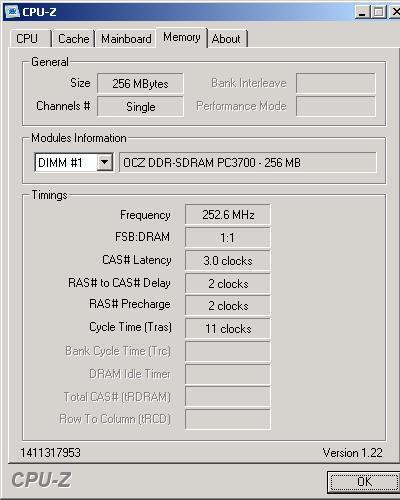

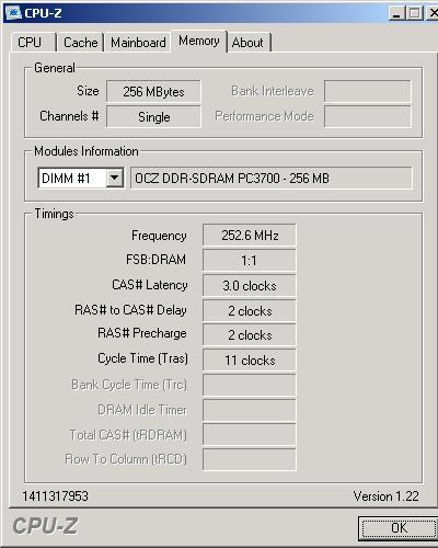

επειδη εχουμε ασχοληθει παρα πολυ μετα samsung και πολυ λιγο με τις eb και τα mt
στο dfi η φοτο αλλα το λεο εχει την ιδια συμπεριφορα με το shuttle.(nf3)
με 2.9v απο το βιος τις dfi ετρεχε μια μιση ωρα 3dmark 01 και μια μισι ωρα memtest το 5
δεν ειχα για σημερα αλλο χρονο. αφου ετρεχε 11 και μιση ωρα στα 250 με 2,9
πιστευο (αποψη μου) ειναι η καλυτερη μνημη για athlon 64
να πω οτι δεν εχει τερματισει εδω.
