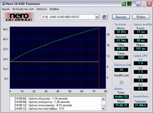

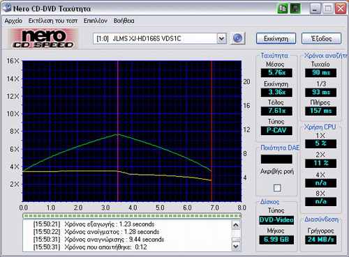

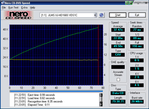

Daidalos Δημοσιεύτηκε Μάϊος 13, 2004 #1 Δημοσιεύτηκε Μάϊος 13, 2004 Χτες αγορασα, μετα απο παροτρυνση του φιλτατου Vader, το Liteon 166s ως αντικατασταστη του δολοφονικου pioneer μου! Καταρχην η τιμη ηταν παρα πολυ καλη και μολις στα 30,83e και με δυετη εγγυηση! Ακομα ειναι απο τα νεου τυπου με το μικρο μηκος. Παραδοξως εχει πληκτρα play/forward και stop γαι να παιζει μονο του audio cd κατι που ειχα να δω απο το 1999 που ειχα ενα philips cd-rom! Η πρωτη εντυπωση απο το drive εν λειτουργια ηταν λιγο κακη καθως κανει φασαρια στο speed-up οταν βαζεις καποιο δισκο μεσα και κατα την αναγνωση κανει θορυβο σαν δυνατος ανεμηστηρας! Ομως μολις ετρεξα τα πρωτα benches εντυπωσιαστηκα! Πολυ πιο γρηγορο απο το Pioneer και πολυ καλη συμπεριφορα στην αναγνωση κακογραμενων cd! Ακολουθουν μερικα benches, για μετρο συγκρισης μπορειτε να παρεται τα benches που εχει κανει ο Vagouridis με τα pioneer και teac σε Intel 875 και αυτος εδω . Game cd original 'Tomb Rader AOD CD1'
Daidalos Μάϊος 13, 2004 Author #7 Μάϊος 13, 2004 Να σημειωσω οτι ειχε το τελευταιο επισημο firmware. Δυστυχως δεν ειχα DVD-R γαι να δοκιμασω. Αλλα θα δωσω συντομα benches για dvd audio και απο 1 cd που ηταν σε πολυ κακη κατασταση! Αυτο που με εντυπωσιασε ειναι οτι σαν cd καταφερνε εστω και για λιγο να περασει ακομα και τις ονομαστικη ταχυτητα(48x).Παντως προσωπικη μου αποψη ειναι οτι ειναι πολυ ανωτερο του pioneer το οποιο τελικα ισως ειναι υπερεκτιμημενο. Το συνιστω σε οποιον θελει ενα καλο dvd!

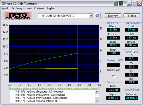

Hemispasm Μάϊος 13, 2004 #8 Μάϊος 13, 2004 Στο screenshot απο το DVD+R που εχεις ποσταρει η ταχυτητα αναγγνωσης ειναι λιγο χαμηλη. Κατα τα αλλα φαινεται ενα πολυ καλο drive, αξιος "διαδοχος" του 165. Αν μπορεις δοκιμασε αναγνωση ενος Safedisk παιχνιδιου και ενημερωσε μας αν ο θορυβος αποτελει χαρακτηριστικο του και οχι τυχαιο ευρημα.
georgeks78 Μάϊος 13, 2004 #9 Μάϊος 13, 2004 Το εν λογω DVD ειναι παρα πολυ καλο. το εχω 4 μηνες και ειμαi υπερ ευχαριστημενος. Το μονο που με ξενερωσε ηταν ο χαρακτηριστικος θορυβος αλλα το συνηθισα. Δεν ειναι τυχαιο οτι εχει βγει κορυφαιο σε δοκιμες στα περισσοτερα reviews.
Daidalos Μάϊος 13, 2004 Author #10 Μάϊος 13, 2004 To dvd+r παιζει να ειναι απλα κακογραμμενο! Ο θορυβος δυστυχως ειναι χαρακτηριστικο του των κανει συνεχεια αλλα δεν ειναι ενοχλητικος και πιστευω οτι θα των συνηθησω ευκολα! Το pioneer εκανε πιο ενοχλητικο θορυβο μερικες φορες.
