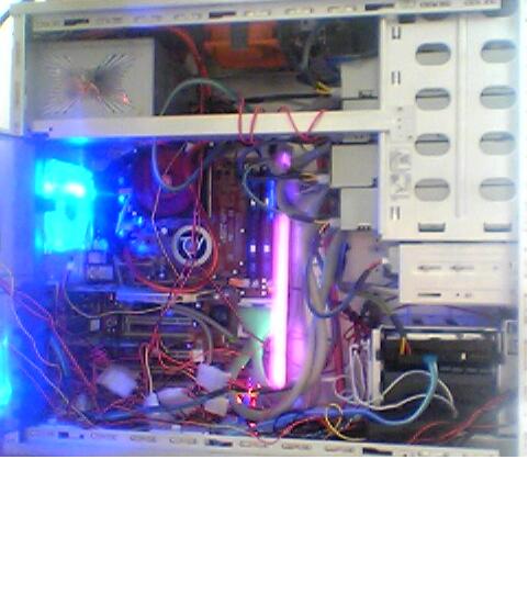

εχω...αυτο το thermaltake damier,και θελω να βαλω υδροψυξη!μεσα ειναι δυσκολο???
(μη μου πειτε οτι επικρατει χαος,το ξερω...με τον καιρο@@!!!!)

Ίσως θα πρέπει να το ξελαφρώσεις πρώτα από κανένα drive για να χωρέσει και το ψυγείο κάπου
Εκτός κι αν το βάλεις εξωτερικά.
Για τα υπόλοιπα υπάρχουν οι ειδικοί. σε λίγο θα εμφανιστούν.
Αν και δεν ειμαι ειδικος...κι εγω τωρα μαθαινω!
Οπως ειπε και ο φιλος kaynd "απο πανω" θα πρεπει να το ελαφρωσεις λιγο το κουτακι σου...αλλιως θα τα βαλεις σε μια εξωτερικη κατασκευη...
Αντλια Hydor L30 46
Μπλοκ απο eleven 35-50 αναλογα τι θες
Σωληνες...αλφαδολαστιχο 1 το μετρο...ή Tygon οι καλυτεροι 15 το μετρο
Ψυγειο...αφου δεν θες αυτοκινητου τοτε ισως το Thermochil 120.1 απο Hac...
Ελπιζω να βοηθησα!
