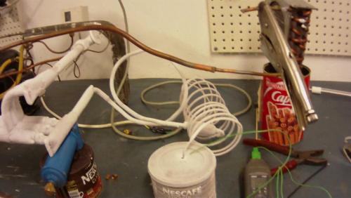

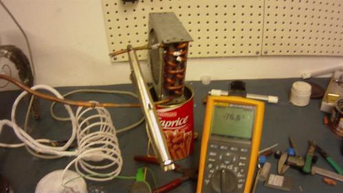

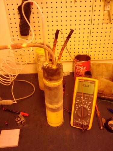

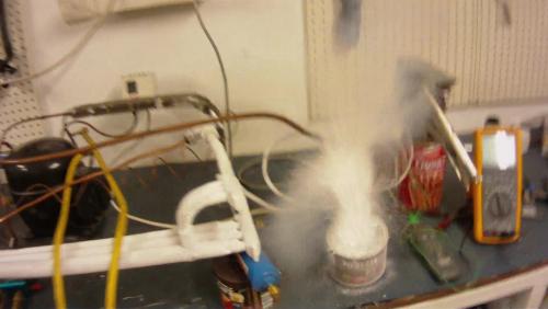

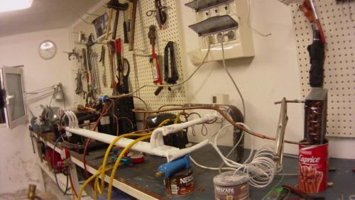

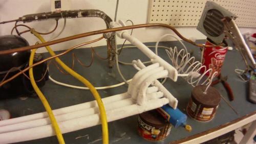

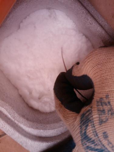

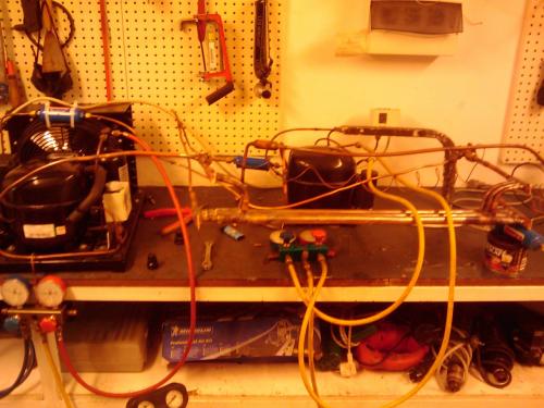

ICE1416003169 Δημοσιεύτηκε Μάρτιος 28, 2011 #1 Δημοσιεύτηκε Μάρτιος 28, 2011 producers... ψυκτικη εγκατασταση παραγωγης και ανακυκλωσης dry ice.... διλαδι διοξειδιο του ανθρακα σε αερια μορφη... σταδια.... συμπυκνωσης εξατμισης και στερεοποιησης.... πολυ χυμα καταστασεις.... θα ακολουθήσει videaki αργοτερα ( να δο ποσ θα το ανεβασω δεν εχο ιδεα...)
ICE1416003169 Μάρτιος 28, 2011 Author #2 Μάρτιος 28, 2011 προκειται για ενα διβαθμιο με πρωτο σταδιο r404 και δευτερο r 744 Σημείο τήξης −57 °C (216K) (-70 °F) υπό πίεσηΣημείο βρασμού −78 °C (195K) (-109 °F )

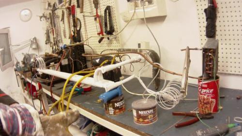

ICE1416003169 Μάρτιος 29, 2011 Author #10 Μάρτιος 29, 2011 Δεν ξέρω φίλε δεν το έχω υπολογίσει το έχω μοντάρει πολύ πρόχειρα…. Όπως βλέπεις ούτε μονώσεις δεν έχω Βάλη…. Όλα χύμα….
ICE1416003169 Μάρτιος 29, 2011 Author #11 Μάρτιος 29, 2011 Πάντως η συμπιεστές δουλεύουν πολύ ομαλά χωρίς να ζορίζονται ιδικά η πρώτη βαθμίδα….
ICE1416003169 Μάρτιος 30, 2011 Author #14 Μάρτιος 30, 2011 Πλάκα πλάκα Θοδωρή τα πουράκια πρώτη μούρη είναι πάντα....

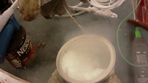

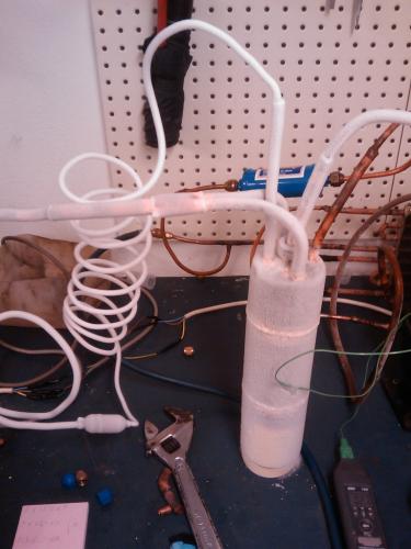

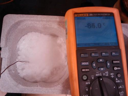

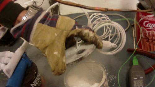

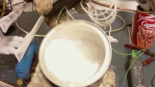

tasos51 Απρίλιος 3, 2011 #19 Απρίλιος 3, 2011 φιλε ice πραβο σου για την κατασκευη σου και συγχαριτηρια αλλα θα ηθελα να κανω μια ερωτηση απο την στιγμη που υγροποιεις το co2 μεσα στον εναλακτη μετα πως το ψυχεις και αλλο ωστε να στερεοποιηθει και να γινει ξηρος παγος μεσα στο κουτακι του καφε????
ICE1416003169 Απρίλιος 4, 2011 Author #20 Απρίλιος 4, 2011 Σε ευχαριστώ.. Και μπράβο σε εσένα για την πολύ εύστοχη ερώτηση . Καταρχήν δεν το ψύχω για να στερεοποιείτε… Αν και παρατήρησα τα χαρακτηριστικά του διοξείδιο του άνθρακα, αυτό που συμπέρανα στην πράξη είναι ότι το σημείο εξάτμισης του είναι χαμηλότερο ( σε θερμοκρασία) από το σημείο πήξης ( και ανάλογα φυσικά με την δεδομένη πίεση) δηλαδή με την συμπύκνωση και την ψύξη ήδη έχει ξεκινήσει να στερεοποιείτε . με λίγα λόγια ο τριχοειδής ψεκάζει εν μέρη κατευθείαν ξηρό πάγο…. Παρατήρησε τις ιδιότητες του και θα καταλάβειςΣημείο τήξης −57 °C (216K) (-70 °F) υπό πίεσηΣημείο βρασμού −78 °C (195K) (-109 °F ) εξαχνώνεταιΠυκνότητα 1,562 g/mL (στερεό 1 Αtm, −78,5 °C) 0,770 g/mL (υγρό 56 Αtm, 20 °C) 1.977 g/L (αέριο 1 Αtm, 0 °C) 849,6 g/L (υπερκρίσιμο υγρό 150 Αtm, 30 °C)
