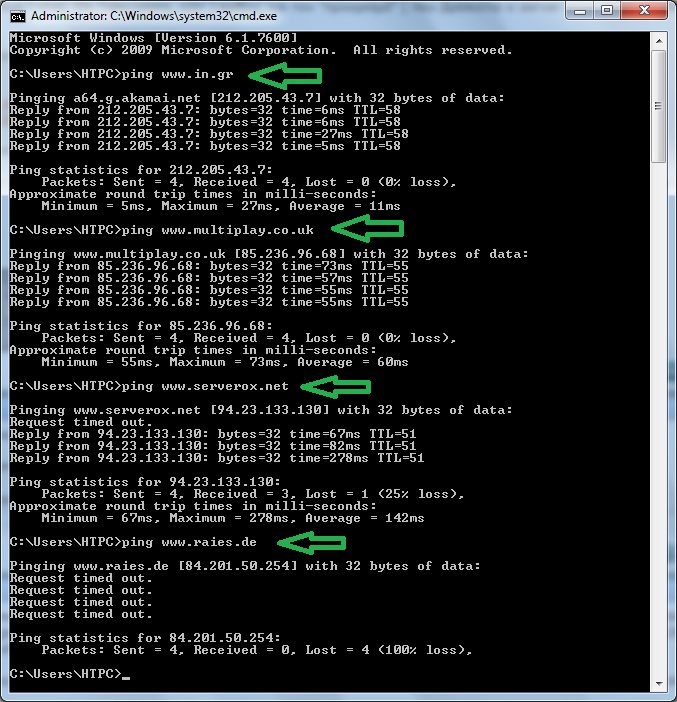

venom7 Μάρτιος 23, 2011 #11 Μάρτιος 23, 2011 billpeppas να ανεβάσω μία και τα δικά που γνωρίζεις να μου πεις εντυπώσεις\απόψεις γιατί δε σκαμπάζω και πολλά?Επειδή μου φαίνονται λίγο παράξενα!
toykaki Μάρτιος 23, 2011 Author #12 Μάρτιος 23, 2011 Το tracert που έδωσες φαίνεται ok.Για τα ping check την εικόνα...Το εκανα λάθος δεσ τωρα Imageshack - 43746058.png
billpeppas Μάρτιος 23, 2011 #13 Μάρτιος 23, 2011 billpeppas να ανεβάσω μία και τα δικά που γνωρίζεις να μου πεις εντυπώσεις\απόψεις γιατί δε σκαμπάζω και πολλά?Επειδή μου φαίνονται λίγο παράξενα!Και το ρωτάς ?Χώσου ( κλείσε όμως πρώτα οποιοδήποτε download, και αν κατέβαζες torrents καλό θα ταν να κάνεις και ένα reboot/power off & on το router )Το εκανα λάθος δεσ τωρα Imageshack - 43746058.pngΜια χαρά είναι τα ping σου.
