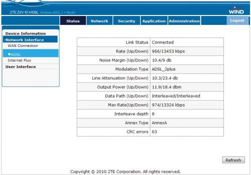

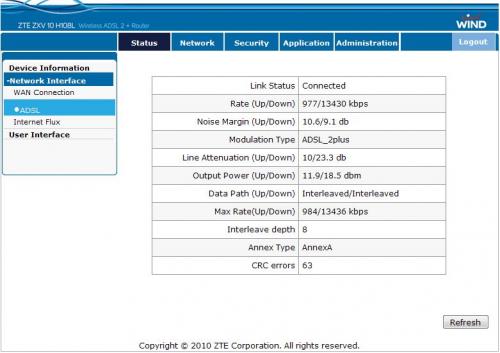

Ταμτάκος Μάρτιος 22, 2011 #19 Μάρτιος 22, 2011 Gorbi_gr έγραψε: το splitter και βέβαια χρειάζεται στο router γιατί πολύ απλά σου κόβει τις άχρηστες συχνότητες που εννοείται πως μπορούν από το να σου κάνουν θόρυβο μέχρι να σου ρίξουν το dsl Από περιέργεια έβαλα splitter (δεν υπάρχει τηλέφωνο στην συγκεκριμένη πρίζα) αλλά δεν είδα καμμία διαφορά. Η πρώτη φωτό είναι είναι άνευ και η δεύτερη με splitter.
trendy Μάρτιος 23, 2011 #20 Μάρτιος 23, 2011 Αν δεν υπάρχει τηλέφωνο στη γραμμή δεν υπάρχει και νόημα να βάλεις φίλτρο ή splitter.
