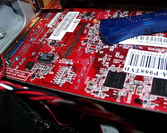

outlaw Μάϊος 12, 2004 Author #22 Μάϊος 12, 2004 KΚάτσε και σου χω και foto!!!!! Όσο αφορά την υγρασία.....περισσότερη στην αττική δεν θα βρείς...μένω 100μ απο την θάλασσα, αλλά ποτέ δεν είχαμε πρόβλημα. Το PSU πρέπει να είναι τελικά τρελή μούφα εεε? Τι προτείνεις : Την ίδια μάρκα ή κάποιο Chieftech (PLAISIO) στα 550Watt ή κάποιο Fortron-Tagan στα 480Watt (παραπλήσιες τιμές)? Πολλοί δε είπαν οτι φταίει το mobo και πιο συγκεκριμένα το AGP (κάηκε....τώρα πώς δουλεύει καμένο?) αλλά δεν μπορεί με τις NVIDIA να τα πηγαίνει μια χαρά (η ΑΤΙ όμως είναι η πρώτη "μεγάλη" κάρτα που αγόρασα μετά απο GF2mx,9000pro,5600).

Spartiatis Μάϊος 12, 2004 #28 Μάϊος 12, 2004 Αρχική απάντηση από outlaw [Σήμερα, στις 19:16] . Ρε μαγκες βλεπω οτι εχει λεκε απο βερνικη γυρο απο της μνημες η ετσι μου φενεται ???Μεγαλε εχεις φωτο απο το πλαι του κουτιου (ανοιχτο..) ??
Spartiatis Μάϊος 12, 2004 #29 Μάϊος 12, 2004 Αρχική απάντηση από outlaw [Σήμερα, στις 19:07] KΚάτσε και σου χω και foto!!!!! Όσο αφορά την υγρασία.....περισσότερη στην αττική δεν θα βρείς...μένω 100μ απο την θάλασσα, αλλά ποτέ δεν είχαμε πρόβλημα. Το PSU πρέπει να είναι τελικά τρελή μούφα εεε? Τι προτείνεις : Την ίδια μάρκα ή κάποιο Chieftech (PLAISIO) στα 550Watt ή κάποιο Fortron-Tagan στα 480Watt (παραπλήσιες τιμές)? Πολλοί δε είπαν οτι φταίει το mobo και πιο συγκεκριμένα το AGP (κάηκε....τώρα πώς δουλεύει καμένο?) αλλά δεν μπορεί με τις NVIDIA να τα πηγαίνει μια χαρά (η ΑΤΙ όμως είναι η πρώτη "μεγάλη" κάρτα που αγόρασα μετά απο GF2mx,9000pro,5600). Λολ...τελικα μας κραταγες τα καλυτερα για το τελος ??Ειχες καψει την agp ??Kai τωρα βαζεις επανω μια καρτα ΤΕΡΑΣ σε σχεσει με της προηγουμενες καρτες με αλλες απαιτησεις κλπ. και αναρωτιεσε για το τι φταιει ??Εχεις κατσει στην ουσια και εχεις συνδιασει της προηγουμενες βλαβες με την τωρινη που μπορει λογικα ειναι εντελος αλλο προβλημα.π.χ ανεπαρκεια τασης:whistling ξεκινα με ενα επωνυμο και αξιοπιστο τροφο για αρχη και αν συνεχισει το προβλημα ..πετα τη μητρικη και παρε μια καλυτερη...(το board αυτο εχει συζητησει γαι πολλα καλα τροφο.....διαβασε λιγο και αποφασησε)
outlaw Μάϊος 12, 2004 Author #30 Μάϊος 12, 2004 1ον : Δεν είναι λεκές απο βερνίκι...σκιά απ' το χέρι μου είναι. 2ον : Φωτο απο το πλαι να δείξω αλλά σε τι θα οφελήσει? 3ον : Αν διάβαζες προσεκτικότερα, άλλα παιδιά μου ανέφεραν ως πιθανή αιτία "καμένη AGP", δέν ήταν δική μου διάγνωση και μάλιστα την αποκλείω (αυτοαποκλείεται αφού παιζει) 3ον : Μέτρησα με το πολύμετρο το PSU και δίνει πιστά voltage. Ακόμα και κάτω απο βαρύ (για το μπόι του) oc και φόρτο. 4ον : Η ποιότητα του PSU δεν μετριέται σε WATT. Δεν αμφιβάλω οτι κάποιο Fortron (κτλ. κτλ.) μπορεί να είναι πιο ποιοτική πρόταση αλλά δεν είναι δα και για πέταμα. ’λλωστε το APC line intr. 800VA σε p4-3GHz με 3 HDD, DVD, DVDR, FX5600 Zalman 400 Watt, αναφέρει οτι δέχετε φόρτο 150WAtt!!!!! απο τα 600 που μπορεί να διαθέσει. Πιο πολύ ανυσηχώ μην σκάσει κανένας πυκνωτής ή λιώσει κανα τρανσ. ισχύως παρά για τα Watt. 5ον : Κοντά έπεσες όνον αφορά το τι φουμάρει η κάρτα. 6ον : Ναι τα καλύτερα τα άφησα για το τέλος, έφταιγε υπερθέρμανση διότι είχε "κενό" κάτω απο την κάρτα (Λίγο σελοφάν στο πλάι+λίγος καπνός και βλέπεις άνετα που δεν κυκλοφορεί αέρας). Κάποιος μου είπε απο το forum να αφήσω το κουτί ανοικτό, εγώ τον έκλασα+τελικά είχε δίκιο. Η κάρτα ρούφαγε χασίς και την είχε ακούσει απο την πολύ ζέστη. AIRFLOW τελικά και νιώθω αρκετά μ...... που την πάτησα έτσι Προς γνώση+συμόρφωση. ΚΑΙ ΠΑΛΙ ΕΝΑ ΜΕΓΑΛΟ ΕΥΧΑΡΙΣΤΩ ΣΕ ΟΛΟΥΣ ΣΑΣ. ps. H ATI παραμένει

Spartiatis Μάϊος 12, 2004 #32 Μάϊος 12, 2004 Την φωτο ζητησα να δω γενικα το περιβαλον της καρτας..καταλαβες ??
