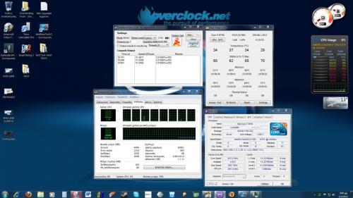

jfmoto Μάρτιος 13, 2011 Author #8 Μάρτιος 13, 2011 Στα 4013MHz ότι βλέπεις για το IBT. Σε 24/7 οτιδήποτε και να κάνω όσο απετιτικο και να είναι δεν πάει πάνω από τους 58. Για τα 4200 με το vcore 1.40 δείχνει ότι πάει να σταθεροποιηθεί αλλά σε κάποια στιγμή (μετά τα 15 IBT) παγώνει όλο το σύστημα και δεν κουνιέται ούτε το ποντίκι και ο πιο ζεστός πυρήνας φτάνει τους 90c.

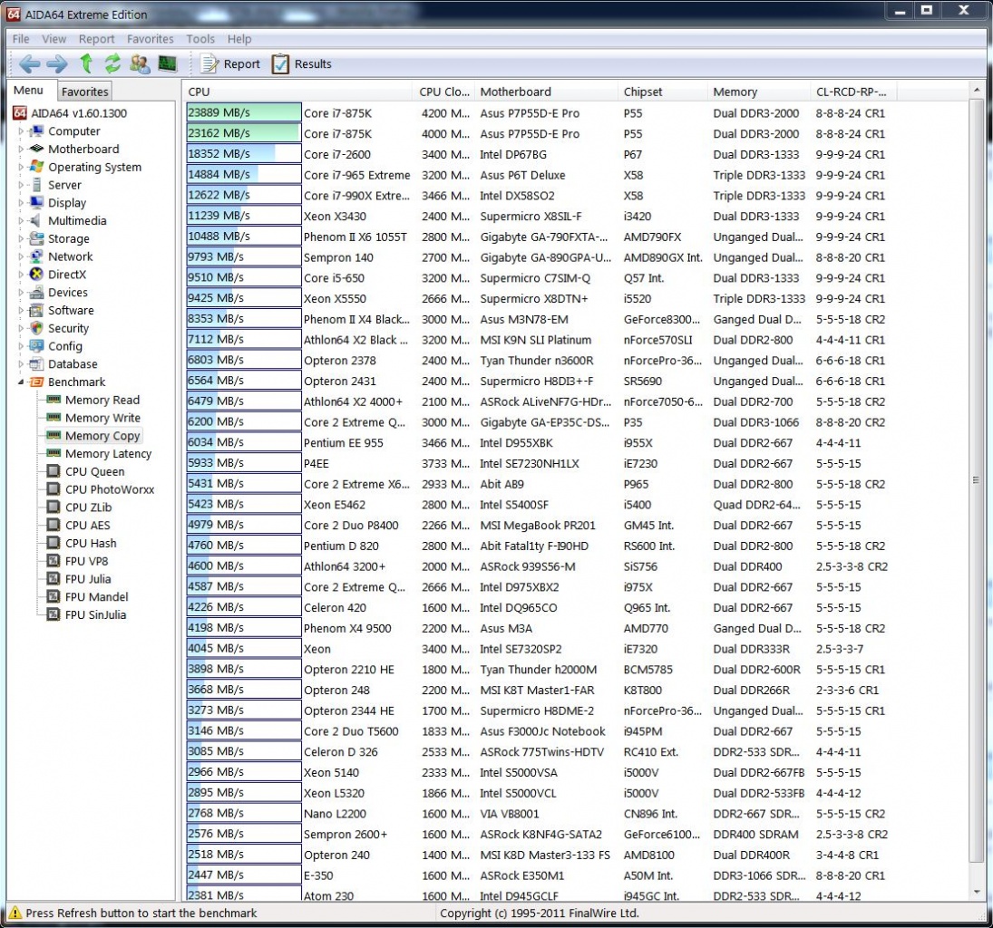

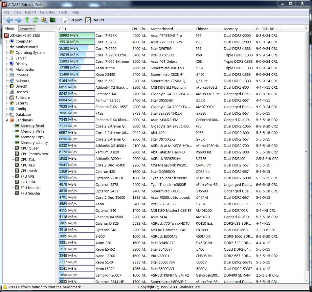

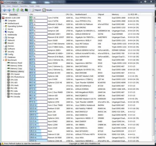

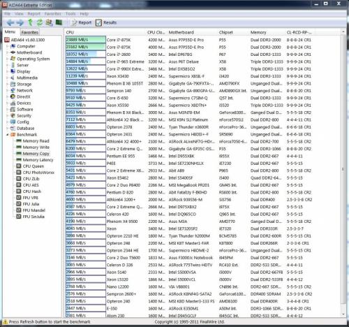

jfmoto Μάρτιος 13, 2011 Author #12 Μάρτιος 13, 2011 Σε εμένα όταν δε βγάζει error, αλλά παγώνει η οθόνη (και το ποντίκι) είναι θέμα μνημών που τρέχουν ψηλά.Παρεμπιπτόντως δεν κερδίζεις και τίποτα με τις μνήμες στα 2000. Αν είναι έτσι γιατί δεν βγάζει error και στα 4000MHz 20x200 με τις μνήμες πάλι στα 2000MHz και με τα ίδια timings? Όσο για το τι κερδίζω, ρίξε μια ματιά.
