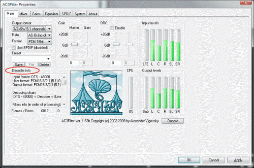

Tσεκαρε τις ρυθμισεις του AC3 filter.
Eιναι τικαρισμενο το DTS;
Στο output εχεις επιλεξει το 3/2+SW ;
Eνδεικτικα ετσι ειναι σε μενα:
Εδω οι πληροφοριες του "Decoder info" πεδιου.
Input format: DTS - 48000
User format: PCM16 3/2.1 (5.1) 0
Output format: PCM16 3/2.1 (5.1) 48000
Decoding chain:
(DTS - 48000) -> Decoder -> (Linear PCM 3/2.1 (5.1) 48000) -> Processor -> (PCM16 3/2.1 (5.1) 48000) -> Dejitter -> (PCM16 3/2.1 (5.1) 48000)
