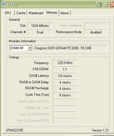

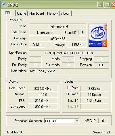

xrist Δημοσιεύτηκε Μάϊος 8, 2004 #1 Δημοσιεύτηκε Μάϊος 8, 2004 Σαν νεος στο φορουμ σας χαιρετω ολους και θα ηθελα τη γνωμη σας για τα timing που μπορω να βαλω στις μνημες ωστε να εχω καλυτερα αποτελεσματα.

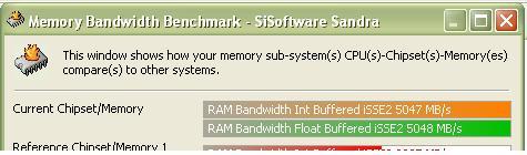

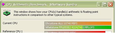

xrist Μάϊος 10, 2004 Author #11 Μάϊος 10, 2004 Λοιπον,τις πηγα μεχρι 2,5-3-3-5 παρακατω δεν πανε. Υπαρχει και μια ρυθμηση (DRAM Burst Length - 4-) Mηπως μπορειτε να μου πειτε τι ειναι? Με τις παραπανω ρυθμησεις εχω τα εξης αποτελεσματα περιμενω σχολια(αρνητικα - θετικα).

JimmyFox Μάϊος 10, 2004 #14 Μάϊος 10, 2004 με το Burst Length στο 8 είδα τεράστια στο Memory Bandwidth! Ενώ το utilization του bandwidth στο Sandra ήταν 85-86% με το Burst Length στο 8 σκαρφάλωσε στο 92-93%.Αρνητική συνέπεια βέβαια ήταν οτι χάθηκαν MHz στο μέγιστο FSB.... Αλλά πραγματικά με εξέπληξε! Δεν είδα διαφορά στο SuperPi όταν έβαλα cas latency 2 από 2,5 αλλά το ras to cas και το burst length φαίνεται να κάνουν όλη τη δουλειά....

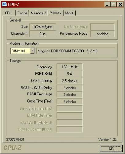

jdrogas Μάϊος 12, 2004 #18 Μάϊος 12, 2004 Καλησπερα.Οπως θα δεις και στην υπογραφη μου εχω ακριβως τις ιδιες μνημες και τον ιδιο επεξεργαστη.Τις δουλευω 240 fsb με διαιρετη 5/4 2.5-3-2-5 δοκιμασε να δωσεις λιγο ρευμα στις μνημες εμενα με 2.70 μου δουλευουν μια χαρα δες εδω.
