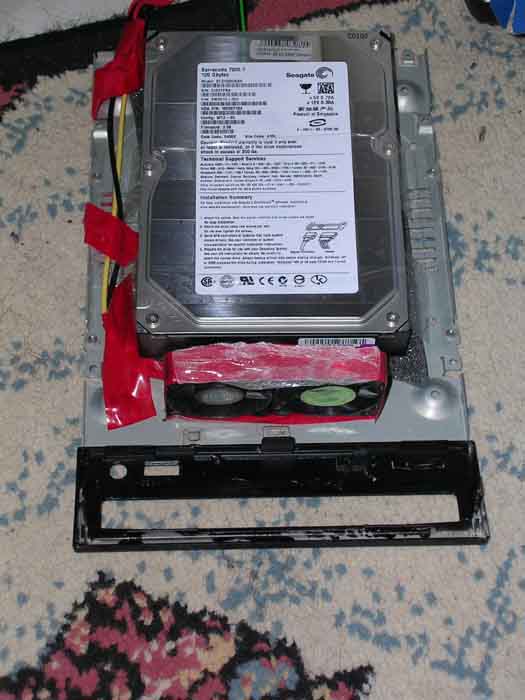

kostas578 Μάϊος 9, 2004 Author #7 Μάϊος 9, 2004 Λοιπον το μεσημερη εβαλα τον σκληρο μεσα στο CD-Rom μαζι με τα δυο ανεμιστηρακια.Εβαλα το καπακι της μπροστινης προσοψης, αλλα αρχικα οχι το μπροστινο μερο του Tray και οι θερμοκρασια μετα απο defragment και virus check ηταν απο 41 δηλαδη 3 βαθμοι αυξηση.Στην συνεχεια εβαλα το ο μπροστινο μερο του Tray οποτε η θερμοκρασια αρχισε να ανεβαινει και εφτασε μεχρι και 48 οποτε τελικα το αφαιρεσα οριστικα.Ετσι με 3-4 περισσοτερους βαθμους στον δισκο απεκτησα και εναν ησυχο σκληρο , αλλα και χωρο για το ψυγειο.
greekfragma Μάϊος 9, 2004 #8 Μάϊος 9, 2004 μπραβο φιλε κωστα για την επιτυχια της πατεντας σου.εαν μπορεις στειλε και μια φωτο ωστε να παρουμε καμια ιδεα και οι υπολοιποι που σκεφτομαστε το θεμα του χωρου.
