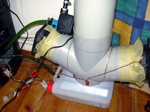

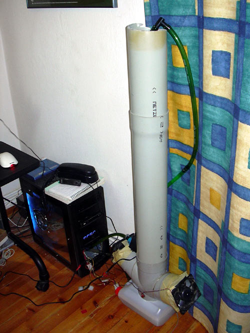

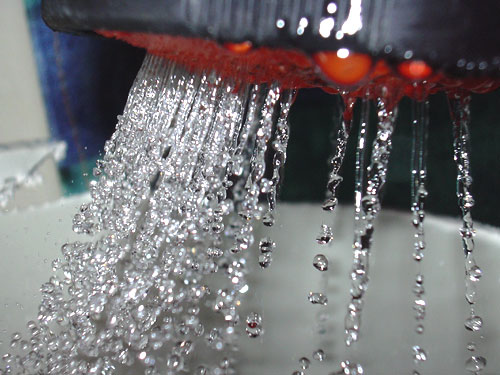

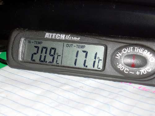

.38-.45 Δημοσιεύτηκε Μάϊος 7, 2004 #1 Δημοσιεύτηκε Μάϊος 7, 2004 βολτα μετα τη δουλεια σε καταστημα με διαφορα τετοια ηδη. ολα ηταν εκει, κοστος ελαχιστο. μεγαλο και ασχημο 2 panaflo 120χιλ βαζουν αερα μεσα, επειδη με επιασε η νυχτα στερεωθηκαν με ταινια. η L20 τραβαει απο την εξαγωγη του μπλοκ, το οποιο τροφοδοτειται απο μια L30. η σειρα ειναι: δοχειο -> L30 -> μπλοκ -> L20 -> bong για να ειναι πιο ολοκληρωμενη η προχειροτητα, για βαση προσφερθηκε ενα μπιτονι απο νερο, αφου κοπηκε καταλληλα. κατι λιγοτερο απο 3 ευρω το ξεκαστηρι, παρα πολυ πυκνο, γι αυτο και θελει 2 αντλιες για να εχει μια σωστη ροη. φολνταροντας με 2 κονσολες, στα 2650 με 1.9 απο το βιος. το IN ειναι η θερμοκρασια χωρου, OUT η θερμοκρασια του νερου. η abit λεει 38 για το τσιπ, 21 για τη μητρικη.

.38-.45 Μάϊος 7, 2004 Author #4 Μάϊος 7, 2004 looool fantacid :D δεν ειναι αναγκη να γινει τοσο μεγαλο το Feng Shui, μπορει να γινει πολυ μικροτερο και κομψο. ακομα εχει ψωμι βεβαια, μαλλον πρεπει να βελτιωθει η ροη στο μπλοκ και ο ψεκασμος του νερου. ιδεες;

fanisk Μάϊος 7, 2004 #9 Μάϊος 7, 2004 38-45 συγχωρεσε με, αλλα δεν μου αρεσει καθολου...απο θεμα εμφανισης εννοω...Οκ ειπες πως θα το φτιαξεις με το καιρο γιατι ειναι "προχειρο" αλλα θεωρω αντιλειτουργικο και αντιαισθητικο να υπαρχει ενα τετοιο μακρυναρι μεσα στο δωματιο μου!Προσωπικη αποψη παντα!Βεβαια απο επιδοσεις και ψυξη ειναι μια χαρα...αλλα τετοιου ειδους κατασκευες(ολα τα bongs) δεν μου αρεσουν...Βεβαια αν εσενα σου αρεσει! Εμενα δε μου "πεφτει" λογος!Αντε καλοριζικο...και ολο και χαμηλοτερα οι θερμοκρασιες!!!!!
.38-.45 Μάϊος 7, 2004 Author #10 Μάϊος 7, 2004 γιατι ολοι με ρωτανε για το ''ψιλο'' ?? δεν το εχω συνδιασει καπως, για να πω την αληθεια. η ζελατινα που θελεις greekfragma, πωλειται σε ρολο, σε καταστημα με αξεσουαρ αυτοκινητων. το 3μΧ0.5μ πρεπει να εχει κατω απο 15 ευρω (περασε καιρος που το πηρα). fantacid, αν το βυθισεις μεσα, δεν εχεις απαγωγη θερμοτητας. το ξεκαστηρι πρεπει να ειναι ψηλα, για να εχει χρονο το νερο να ερθει σε επαφη με τον αερα. και πρεπει να εχει μεγαλη επιφανεια, γι αυτο και θελει καλο ψεκασμο με μικρη σταγονα. fANiS_K, μη νομιζεις οτι αρεσει σε μενα. εχω δει πανεμορφα bong, με διαφανους σωληνες, φωτιζομενους κλπ κλπ. αν μπορεις να ζησεις με τα μειονεκτηματα τους, ειναι καλυτερα απο τα ψυγεια. παιχνιδια να εχουμε να παιζουμε..

tyfeonas Μάϊος 7, 2004 #14 Μάϊος 7, 2004 \ερωτηση.ποσο υψος εχει ο σωληνας?η l30 σε ποσο υψος μπορει να ανεβασει αποτελεσματικα το νερο?νομιζω γραφει στο κουτακι τις.δεν πεφτει η ροη του συστηματος σε τετοιο υψος?
fanisk Μάϊος 7, 2004 #16 Μάϊος 7, 2004 Nedi64 αυτο δεν ειναι τιποτα!Ειχα δει στο pctech ενος παιδιου....2 σωληνες μεχτι το ταβανι!!!!! Πανω απο 2 μετρα....
.38-.45 Μάϊος 7, 2004 Author #17 Μάϊος 7, 2004 fANiS_K, + Μπορεις να κατεβασεις τη θερμοκρασια του νερου κατω απο τη θερμοκρασια του δωματιου, κατι που με τα ψυγεια ειναι αδυνατο.- ανοιχτο κυκλωμα, το νερο εξατμιζεται, ανεβαινει η υγρασια του χωρου απο την εξατμιση. tyfeonas, περιπου στο 1.15 ειναι η σωληνα, 1.25 συνολικα. η l30 πρεπει να φτανει στα 2 μετρα, αλλα χωρις φορτιο (μπλοκ, σωληνες, κπλ κλπ). το ψεκαστηρι του κηπου εχει πολλες και πολυ μικρες τρυπες, και η l30 δε φτανει για να υπαρχει καλη ροη στο μπλοκ. ευτυχως η l20 εσωσε την κατασταση.
sPi Μάϊος 7, 2004 #18 Μάϊος 7, 2004 Da Bong! Καλός... Kαιρό είχα να δω :turn: Iδέες (περιλαμβάνονται και οι προφανείς) : Το ψεκαστήρι θα πρέπει να είναι κάθετο, ετσι ώστε να μην κολάει το νερό στα τοιχώματα του σωλήνα και χάνεις "επιφάνεια" νερού. Θα μπορόυσες να ξεφορτωθείς το μπιτόνι - αν και εμένα μου αρέσει - ανεβάζοντας τα 120άρια πιό πάνω, προσθέτοντας λίγο σωλήνα για βάση. ????? γιατί τα 120άρια φυσάνε προς τα μέσα? νόμιζα οτι το όλο concept του bong ήταν ψύξη μέσω evaporation - εξάτμισης, οπότε ο ανεμιστήρας θα τραβούσε τους (ζεστούς) υδρατμούς έξω απο το bong. Αυτό είναι και το μειονεκτημά του σε σχέση με ενα κλειστό κύκλωμα, οτι θέλει συνέχεια να προσθέτεις νερό. Οσα εχω δεί τουλάχιστον ετσι δουλεύουν, εχω χάσει επεισόδια? Αυτό που μετράει τελικά είναι η όρεξη για πειράματα, ολα τα υπόλοιπα είναι οδοντόκρεμες...
