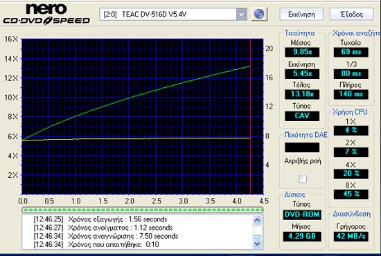

Vagouridis Ιούνιος 12, 2004 #51 Ιούνιος 12, 2004 Προς Hemi ενα γρηγορο τεστακι με το νεο teac...Το δισκακι ειναι απο περιδιοκο και ειναι η ταινια Hellraiser....

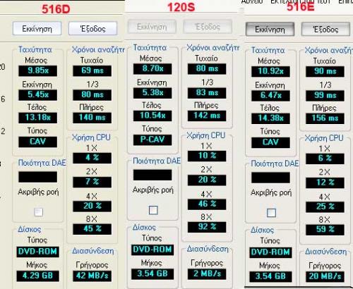

Vagouridis Ιούνιος 12, 2004 #53 Ιούνιος 12, 2004 Και ενα γρηγορο compare με ενα 120S που περασε απο τα χερια μου και το παλιο μου Teac.Να αναφερω οτι το dvd που χρησιμοποιηθηκε στα 2 παλιοτερα drive ειναι διαφορετικο απο αυτο στο teav 516D.Τα αποτελεσματα ειναι ενδεικτικα....
Hemispasm Ιούνιος 12, 2004 #54 Ιούνιος 12, 2004 Αρχική απάντηση από Vagouridis Προς Hemi ενα γρηγορο τεστακι με το νεο teac...Το δισκακι ειναι απο περιδιοκο και ειναι η ταινια Hellraiser.... Εννοεις απο ταινιοθηκη του Cinema # 8 ?? Απο οτι βλεπω η αναγνωση ξεκιναει απο την αναμενομενη ταχυτητα των 6χ παρα κατι και δεν φτανει την ονομαστικη τελικη. Αντιπαραθετω scan απο την ιδια ταινια με το Toshiba SD-M1802:

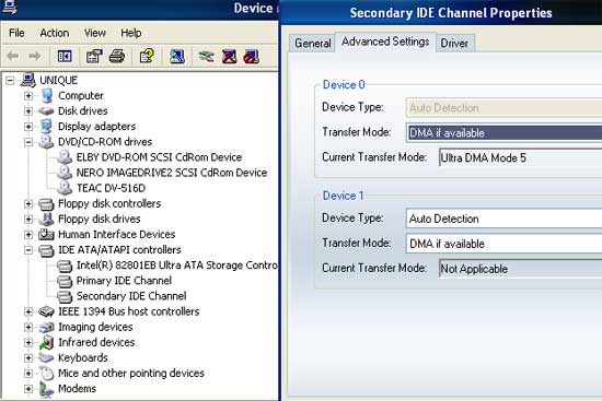

Hemispasm Ιούνιος 12, 2004 #56 Ιούνιος 12, 2004 Προσθετω οτι το DMA 5 δεν εξυπηρετει σε κατι ουσιαστικα, αφου η ταχυτητα μεταφορας δεδομενων που πιανει το drive δεν αξιοποιει πληρως ουτε καν το DMA2.
Vagouridis Ιούνιος 13, 2004 #57 Ιούνιος 13, 2004 Αρχική απάντηση από Hemispasm Προσθετω οτι το DMA 5 δεν εξυπηρετει σε κατι ουσιαστικα, αφου η ταχυτητα μεταφορας δεδομενων που πιανει το drive δεν αξιοποιει πληρως ουτε καν το DMA2. Καλα σε αυτο συμφωνουμε , απλα μου φανηκε περιεργο.....Εαν καταλαβα καλα μου λες να παρω τοσιμπα ε?Χε χε , εχουυμε και απο αυτα στην αποθηκη λιγο χρονο να βρω να τα τεσταρω....
