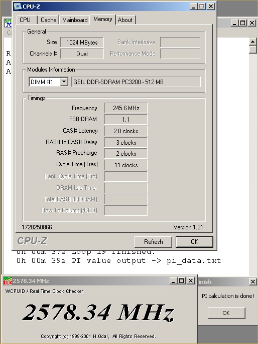

2-3-3-3-10, 220MHz, 3.2V, χαμηλος σχετικα πολλ/στης, chipset στο "Auto":
40 pass Test5 MemTest86, 6 ωρες Prime, και freezαρει οταν ανοιγω ενα παραθυρο ΙΕ...

Βαζω 01-21 BIOS και ειμαι σταθερος στα 235Χ11 με 2.5-3-3-7 και ρευματα 1.9V/3.0V (σταθερος δηλαδη εξαφανιστηκαν τα χαζα freezes).
Ξεκιναει το λανακι και απο Παρασκευη μεσημερι μεχρι Σαββατο βραδυ παιζω σταθερα στις προαναφερθησες ρυθμισεις UT2004, ταινιες, μερικα ξεκαρφωτα Memtest & prime (για να μου φευγει το αγχος της ασταθειας των προηγουμενων ημερων) και τελος, ατελειωτο file sharing leeching. Κανενα προβλημα. Να σημειωθει εδω οτι η θερμοκρασια τελικα μαλλον δεν ειναι αιτια των προβληματων των προηγουμενων ποστ, καθως το σαλονι που ειμασταν ηταν στην τελικη πολυ πιο ζεστο απο το σπιτι μου και ο αερας εβγαινε απο το κουτι καυτος (παρ' ολα αυτα, το μπλοκ του Eleven θα μπει κανονικα στο NB).
Και ερχομαστε στη στιγμη που γεμισα τα 120Gb του ΡΑΤΑ Seagate (System partition επισης) και αποφασιζω να χρησιμοποιησω τα ελευθερα 240Gb του RAID0 array μου, που μεχρι στιγμης φιλοξενουσαν μονο 512Mb pagefile και τιποτα αλλο. Κανω εναν φακελο, τον κανω share και συνεχιζω.
Μια ωρα μετα, freeze. Ψαρωνω, μπαινω BIOS και χαμηλωνω σε 220Χ11.5 και CL2.5 παντα, ρευματα ιδια.
Μιση ωρα μετα απο αυτο, τα ιδια. Μπαινω και βαζω 200Χ10 και μετα απο αυτο αρχιζω και εχω freezes καθε 5 λεπτα!!! Δοκιμαστηκαν και 166Χ10 (!) προκειμενου να "βγαλω" το λαν, αλλα τιποτα, freezes 5' μετα απο καθε restart...
Τρωω την φλασια και απενεργοποιω τα παντα (serial/parallel ports, 1394, Onboard Lan και τον Sil3114). Κατοπιν, αρχησα να ενεργοποιω ενα ενα τα περιφεριακα και κατεληξα οτι "παγωνει" μονο οταν ανοιξω τον 3114... Εχω να ξαναδω freeze απο τοτε , ή μαλλον, απο οταν ξαναενεργοποιησα τον controller για ενα boot, για να σιγουρευτω οτι δεν ηταν τυχαιο.
Τωρα μαλιστα ειμαι 245Χ10.5 με 2-2-3-3-11 (πολυ καλο το 01-21!) και δεν εχω κολλησει πουθενα και ποτε απο εκεινη την ωρα του Σαββατοβραδου.
