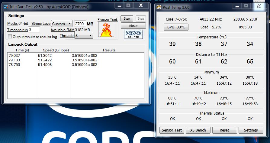

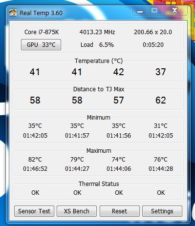

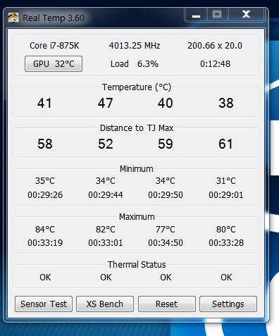

jfmoto Δημοσιεύτηκε Φεβρουάριος 23, 2011 #1 Δημοσιεύτηκε Φεβρουάριος 23, 2011 Προτάσεις + Φωτογραφίες τεστ για ψύξη i7 875k στα 4000ΜΗz+ Είμαι κάτοχος ενός i7 875k και όπως καταλαβαίνεται θέλω να τον πιέσω όσο γίνεται (χωρίς λόγο και αίτια, απλά από χόμπι). Τον έχω φτάσει στα 4013MHz 1.32v (full stable) με την V6GT αλλά με οριακοτατα ανεκτές θερμοκρασίες. Έγινε αποπήρα με Noctua NH-D14 αλλά ήταν ότι πιο άκυρο. Αντί για – πήγαμε + 2C . Μεγάλο δράμα σου λέω… Ζητώ λοιπόν ταπεινά την βοήθεια σας , ακούγοντας τις προτάσεις σας και βλέποντας (κυρίως) τις Φώτο με τα τεστ και τις θερμοκρασίες σας.
9000+rpm Φεβρουάριος 23, 2011 #2 Φεβρουάριος 23, 2011 Εισαι βεβαιος οτι η τοποθετηση της Noctua εχει γινει σωστα?Δηλαδη σιγουρευτηκες οτι εβαλες σωστη ποσοτητα θερμοαγωγιμης παστας (αν βαλεις μεγαλη ποσοτητα εχει αντιθετα αποτελεσματα καθως η παστα γινεται μονωτης), ελεγξες αν η ψυκτρα παταει καλα πανω στον cpu κτλ?Οι 82(!) βαθμοι που πιανει ο πρωτος πυρηνας μου φαινονται υπερβολικα πολυ, αλλα ακομη πιο πολυ μου κανει εντυπωση που εχεις χειροτερες θερμοκρασιες συγκριτικα με την V6GT που ειχες πριν μιας και η Noctua κατα γενικη ομολογια ειναι μια απο τις τοπ αεροψυκτρες που κυκλοφορουν αυτη τη στιγμη και σιγουρα επρεπε να δεις διαφορα προς τα καλυτερο συγκριτικα με την V6GT!Για αυτο λεω εισαι σιγουρος πως ολα τα εκανες σωστα?

Pasatempios Φεβρουάριος 25, 2011 #8 Φεβρουάριος 25, 2011 ΄Μήπως αυτές οι θερμοκρασίες είναι με IBT ή LinX;Αν ναι,δεν υπάρχει λόγος ανησυχίας για την ψύχτρα αφού δεν είναι ρεαλιστικό μέτρο απόδοσης μιας και τίποτα δε ζεσταίνει τόσο τον cpu.Επίσης κοίτα εδώ .ι7 920 στα 3.8ghz και πιάνει 77c.Εσύ στα 4ghz είναι λογικό να πιάνεις τα 80c.

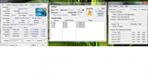

virus3bar Φεβρουάριος 25, 2011 #9 Φεβρουάριος 25, 2011 Μπορεί και να είναι θέμα cpu.Αν έχεις πέσει σε κακό κομμάτι.Πάντως 80 βαθμοί είναι λίγο τσιμπημένη.Εγώ με μάπα i7 930(tj max 98),στα 4,2 έχω 74.mega shadow push pull,με standard μνήμη
