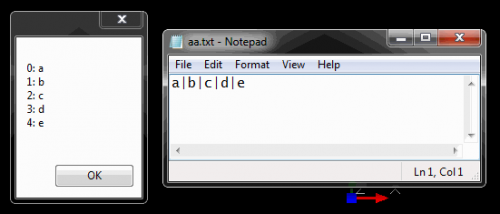

Ακόμα και έτσι, μια χαρά δουλεύει ο κώδικας που δίνεις :

Και σε 2.0, και 3.5 και 4.0
Με 4 ορίσματα όχι 4 pipes!!!
Try it!
