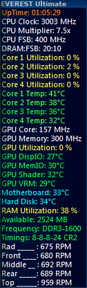

Athanasios2104 Φεβρουάριος 22, 2011 Author #22 Φεβρουάριος 22, 2011 Στον q9550 έχω πρόβλημα, αφού ο ένας core έχει διαφορά 10C με τον άλλον και δεν τίθεται θέμα πατήματος block ή πάστας. Διαφορετικά δεν θα έμπαινα στη διαδικασία

AIRETIKOS Φεβρουάριος 22, 2011 #24 Φεβρουάριος 22, 2011 Αν δεν σου κάνει κόπο πες μας τις θερμοκρασίες και για τούς όλους πύρινες σε idle και max.Το ίδιο πρόβλημα είχα και εγώ με το Ε8400.Ο δεύτερος πυρήνας είχε 10 βαθμούς λιγότερους απο τον πρώτο,Μετά από ψάξιμο διαπίστωσα οτι είχε μπαγκ στον σενσορα
Athanasios2104 Φεβρουάριος 23, 2011 Author #25 Φεβρουάριος 23, 2011 Δεν ξέρω αν πρόκειται για ελαττωματικό sensor. Ορίστε μία φωτο σε idle (στο ίδιο loop έχω και την 5850):
