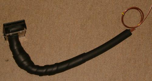

unseen Μάϊος 9, 2004 Author #53 Μάϊος 9, 2004 ειχε αυτο που λεει ο ICE "μπουκωμα" δηλαδη σε καποιο σημειο των σωληνων ειχε φραξει. Η λυση μια, ξηλωμα και ξανα δοκιμες.... Επρεπε να τεσταρω εαν το μπλοκ ειχε προβλημα ή οι σωληνες... Οπως ηταν αναμενομενο ειχε προβλημα ο τριχοειδης τον οποιο δεν ειχα κοψει καλα. Τωρα απλα τα εβαλα επανω για δοκιμασω το μπλοκ.
unseen Μάϊος 9, 2004 Author #54 Μάϊος 9, 2004 Επειδη κουραστηκα αρκετα θα το αφησω για αλλη μερα που θα εχω καθαροτερο μυαλο. Παντως το evaporator του μιχαλη δεν εδειξε να κοβει καθολου την ροη του φρεον. Ηδου και η αποδειξη.

enduracell Μάϊος 9, 2004 #56 Μάϊος 9, 2004 Δε πειράζει Χρίστο σε ματιάσανε. Την άλλη Κυριακή θα τα πας καλύτερα.
eleven Μάϊος 9, 2004 #57 Μάϊος 9, 2004 Ασε Ασε αποτυχια Δεν πειραζει όμως γιατι εντοπίστηκε το πρόβλημα και απο δευτέρα θα διορθωθειί . Τι να να γίνει συμβαίνουν και αυτά Το καλό είναι οτι μαθαίνουμε απο τα λάθη μας
Vagouridis Μάϊος 9, 2004 #58 Μάϊος 9, 2004 Αρχική απάντηση από eleven Ασε Ασε αποτυχια Δεν πειραζει όμως γιατι εντοπίστηκε το πρόβλημα και απο δευτέρα θα διορθωθειί . Τι να να γίνει συμβαίνουν και αυτά Το καλό είναι οτι μαθαίνουμε απο τα λάθη μας To τελευταιο μιχαλη ξαναπεστο , the only true way to learn....
