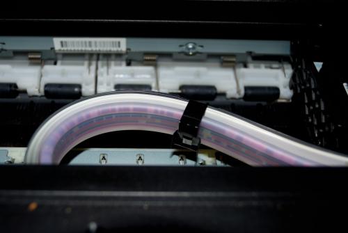

jpavly Δημοσιεύτηκε Φεβρουάριος 19, 2011 #1 Δημοσιεύτηκε Φεβρουάριος 19, 2011 Καλημέρα παίδες, Παλεύω από χθες να καθαρίσω την κεφαλή του PX700W μου, ο οποίος εδώ και μερικές μέρες δεν λέει να τυπώσει σωστά.. Εν ολίγοις, τυπώνει τα χρώματα αποσπασματικά, δηλαδή, αλλού ρίχνει κι αλλού δεν ρίχνει. Ανοίγοντας το καπάκι, βλέπω ότι τα σωληνάκια που μεταφέρουν το μελάνι, δεν είναι πλήρως γεμάτα μελάνι, αλλά έχουν κενό αέρα ανάμεσα τους, σαν φυσαλίδες σε καλαμάκι δηλαδή. Κάτι που εξηγεί την κατάσταση τυπώνω-δεν τυπώνω. Να σημειωθεί ότι χρησιμοποιώ μελάνια από Ebay, τα οποία έχω χρησιμοποιήσει χωρίς πρόβλημα άλλες 2 φορές ανά χρώμα. Βάζω και μια pic που δείχνει τα σωληνάκια. Υπάρχει σωτηρία; Κάτι που μπορώ να κάνω?

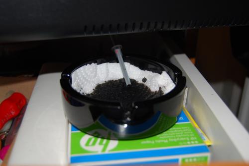

jpavly Φεβρουάριος 19, 2011 Author #7 Φεβρουάριος 19, 2011 Τελικά έκανα custom ink pad προσωρινά, μιλάμε με ένα καθάρισμα φεύγει ΠΟΛΥ μελάνι. Τέλος καλό όλα καλά, οι εκτυπώσεις βγήκαν άψογες και το μηχανάκι αναστήθηκε Τώρα αναμένω να στεγνώσουν τα pads για να τα βάλω πάλι μέσα. Diman, τα Pro-Jet από που;

jpavly Δεκέμβριος 12, 2011 Author #11 Δεκέμβριος 12, 2011 Σ' ευχαριστώ Όχι δεν θα καθαρίσουν εντελώς, απλά δεν θα βγάζουν μελάνι άλλο. Ούτε θα βρουν τη φόρμα τους 100%, θα είναι περίπου στο 90% του πάχους που είχαν πριν. Αλλά λειτουργικά είναι μία χαρά, ακόμα έτσι τα έχω από το πρώτο καθάρισμα και τα έλεγξα πρόσφατα. Κι εμένα κάποιο χρώμα είχε κολλήσει και στο τέλος απλά έκανα μία σελίδα στο Photoshop σε CMYK με το χρώμα (κάνε μία σελίδα γεμάτη CMYK 100% κίτρινο ή ψάξε την στο internet) και τύπωνα μόνο αυτό μέχρι να στρώσει. Σημειωτέον, ότι αυτά τα έκανα με το τασάκι που βλέπεις πιο πάνω (και ταπεράκι μας κάνει) για να μην γεμίζουν πάλι τα pads.

jpavly Δεκέμβριος 12, 2011 Author #14 Δεκέμβριος 12, 2011 Όχι δεν του έβαλα προέκταση, έβαλα το δοχείο μου ακριβώς στην θέση των pads.Posted by Tapatalk
