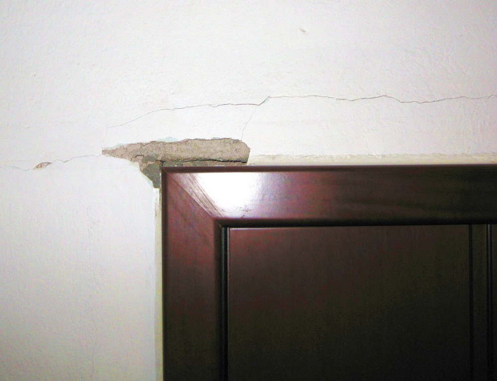

Daytime Dreamer Φεβρουάριος 18, 2011 Author #4 Φεβρουάριος 18, 2011 Τον θελω για εδω (στην photo ειναι μια γωνια πανω αριστερα της εξωπορτας) Επισης μιας και ηρθε μαραγκος και εβαλε κατι ντουλαπια , θελω στοκο ( η σιλικονη , δεν ξερω τι θα ηταν καλυτερο) για αναμεσα στα ξυλινα ντουλαπια και τον τοιχο (DJD στοκος μαλλον ). Μετα θα πεσει βαψιμο στα ντουλαπια που θα ειναι το ιδιο χρωμα με τον τοιχο οποτε δεν με ενδιαφερει Επισης θελω στοκο για εξω απο την γκαρσονιερα στο hall (κοινοχρηστο χωρο να περασω ολο τον εξωτερικο τοιχο - Astrolabos μαλλον ε?)
fotme Φεβρουάριος 18, 2011 #5 Φεβρουάριος 18, 2011 κοιτα παιζουν οι σιλικονες που κανει την δουλεια του στοκου, αυτες ειναι και υδατοδιαλυτες αλλα κανουν πιο πολυ για χρηση ξυλου. Παραδειγμα μιας ;Parquet Flooring AcrysealΓια την φωτογραφια που παραθετεις, αν χρειαζεσαι μονο τοιχο, τοτε παιρνεις ειτε ενα απλο ακρυλικο στοκο, ειτε αν εχει και τρυπες που ο στοκος δεν γεμιζει, παιρνεις γυψο καλλιτεχνιας.εδιτ> τωρα που το βλεπω αν θελεις τελεια δουλεια, θελεις σιλικονη῏στοκο στο κασομα και γυψο για τοιχο. Παρε και μια σπατουλα, την σιλικονη την γεμισεις στο πλαισιο, με το δαχτυλο το κανεις ομοιομορφο κ μετα το περνας με ενα λιγο-υγρο πανακι. Μολις ξεμπρερντεψεις και με το γυψο, το γιαλοχαρτιζεις και το βαφεις αν θελεις.
Nick61 Φεβρουάριος 18, 2011 #6 Φεβρουάριος 18, 2011 Ακριβώς, τί να τον κάνει το στόκο αυτού. Στο σημείο που δείχνει η φωτογραφία χρειάζεται γύψος...
