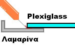

Κοπρίτης Μάϊος 5, 2004 #29 Κοινοποίηση Μάϊος 5, 2004 Αρχική απάντηση από fantacid [Σήμερα, στις 13:50] βασικα θελω να μπορω να το βλαγω εαν θελω σε περιπτωση ας πουμε που μου κολλησει σχημα,στραβα ή καπως που δε θα μαρεσει. λογικα η σιλικονη δε θα επρεπε να το ειχε κολλησει???? γυρνα το πλαινο παραθυρο τουμπα... τοποθετησε το πλεξι στην θεση ακριβως που το θες... σταξε λιγο logo στιγμης σε μια αλλη λεια επιφανεια... (κατα προτιμηση παλι πλεξι ή και γυαλι για να μην σου ρουφηξει την κολλα) με την μυτη της λαμας ενος κοπιδιου τσιμπα μια μικρη ποσοτητα Logo και συρε τη μυτη της λεπιδας κατα το μηκος του σημειου επαφης του πλεξι με το μεταλο του πλαινου... γεμιζε τη μυτη με κολλα καθε λιγο και καντο γυρω-γυρω σε ολα τα σημεια επαφης και εισαι Ο.κ Οταν θελησεις να το ξεκολλησεις απλα βαλε τη λεπιδα σε μια απο τις γωνιες του πλεξι (της εσωτερικης μεριας) και σηκωσε την ελαφρα ωστε να μπει η μυτη του κοπιδιου απο κατω... ξεκολλαει πανευκολα ετσι η κολληση δεν φαινεται ουτε καν απο μεσα.... δεν ειναι κανενα τερας αντοχης αλλα για την χρηση ενος κουτιου υπολογιστη ειναι ενταξει.. Link to comment Share on other sites More sharing options...
