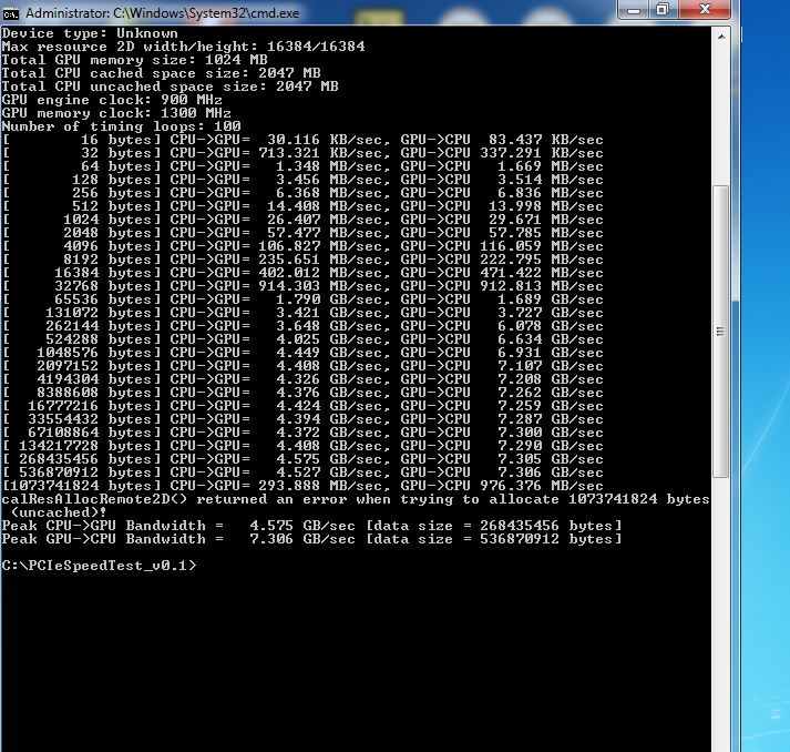

hyperion Μάρτιος 2, 2011 #68 Κοινοποίηση Μάρτιος 2, 2011 παιδια ξερω οτι εχω αλλη καρτα...αλλα να πω αυτο...μηπως, οσοι βγαζετε αυτα τα χαμηλα εχετε 2+ καρτες...??? γιατι μονο σε crossfire συμβαινει...αν κλεισω crossfire δινω 7.000-8.000 gbps... αν ανοιξω δινω 800.000-900.000 mbps...τυχαιο??? ΑΡΑ ποιος φταιει η AMD ή η Ιντελ...αυτο δεν ξερω...ιδεες...??? Link to comment Share on other sites More sharing options...

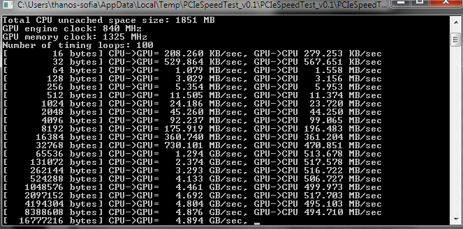

tsitas Μάρτιος 8, 2011 #70 Κοινοποίηση Μάρτιος 8, 2011 με 11.4 catalyst που μολις περαστηκαν σωστα...καμια μα καμια διαφορα στο pciespeedtest.. Link to comment Share on other sites More sharing options...

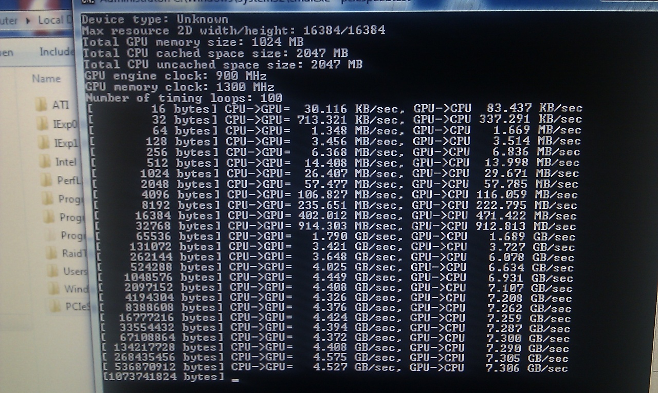

Tiltevros Μάρτιος 26, 2011 #74 Κοινοποίηση Μάρτιος 26, 2011 εγώ που έχω 7.5GB στο ανάποδο με την 5870 (900/1300) PCIE-102Mhz μήπως φταίει και το nf200 σε ορισμένα mobo?? Link to comment Share on other sites More sharing options...

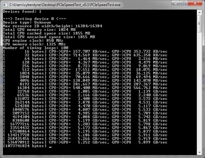

cyberdyne Μάρτιος 26, 2011 #75 Κοινοποίηση Μάρτιος 26, 2011 Ενδεικτικά scores για σύγκριση intel chipsets με το σύστημα της υπογραφής. Ελπίζω να βρεθεί λύση. Link to comment Share on other sites More sharing options...
tsitas Απρίλιος 3, 2011 #76 Κοινοποίηση Απρίλιος 3, 2011 καμια αλλαγη με 11.3 catalyst....ρε συ hyperion τσαμπα τα καναμε τα τεστ σε games?δεν βλεπεις οτι ο papatsonis μας μ@μ@ει με τον παλιοquad του? Link to comment Share on other sites More sharing options...
