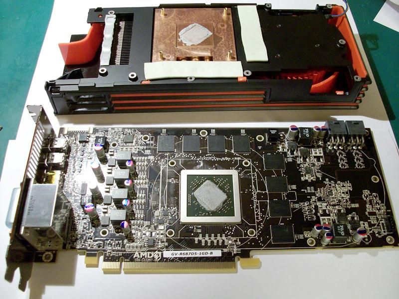

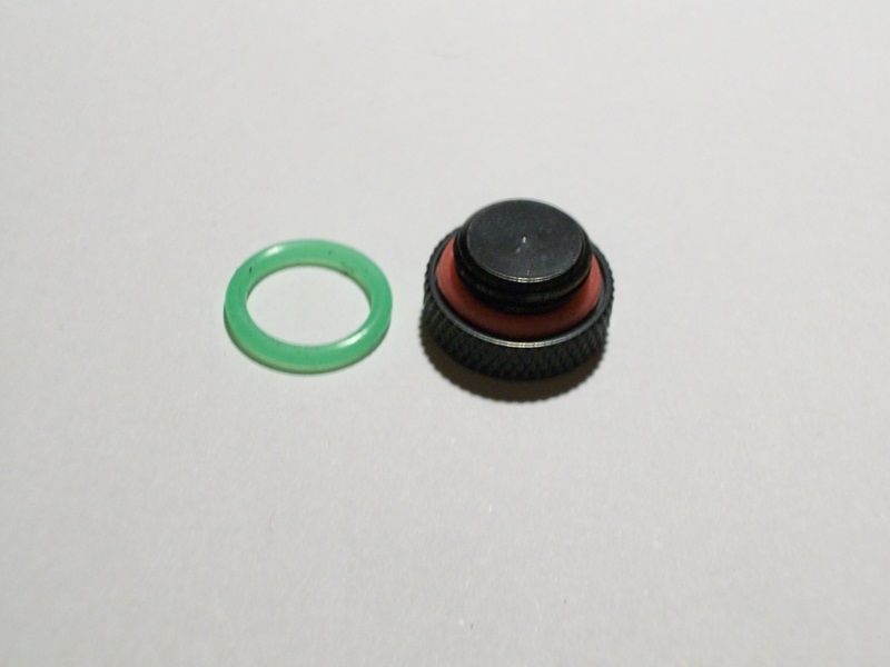

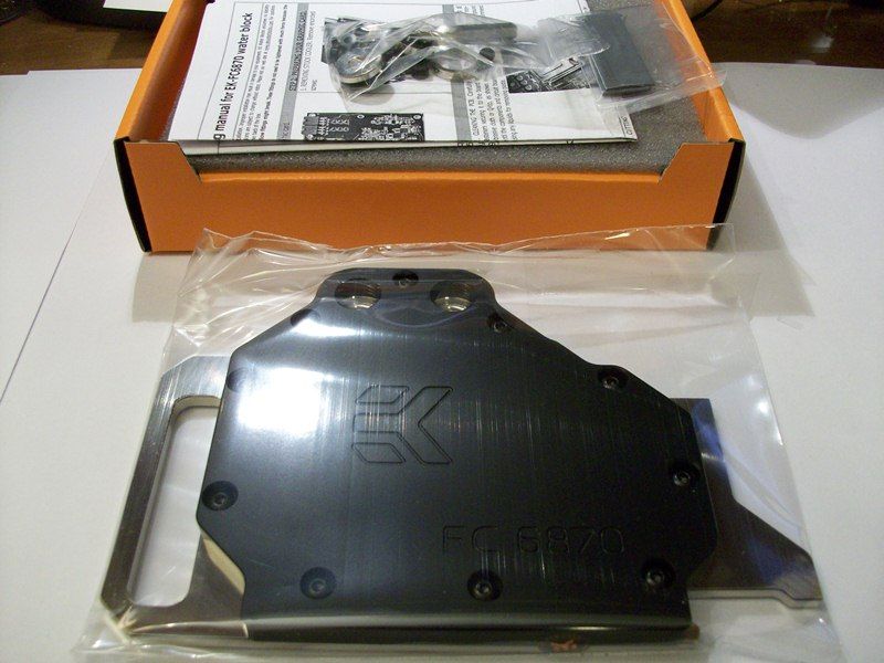

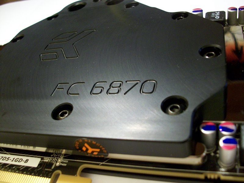

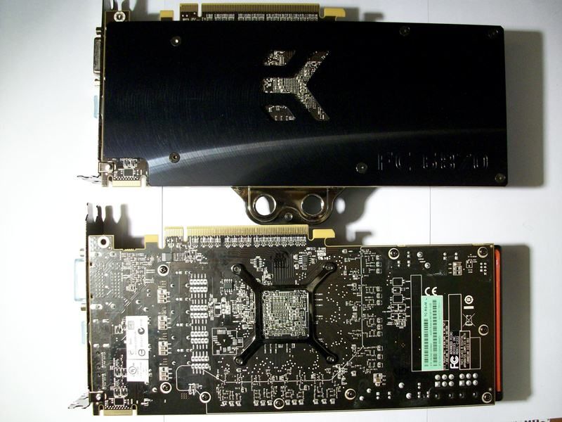

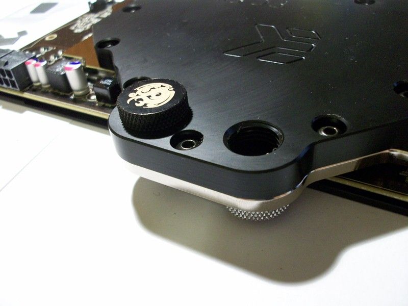

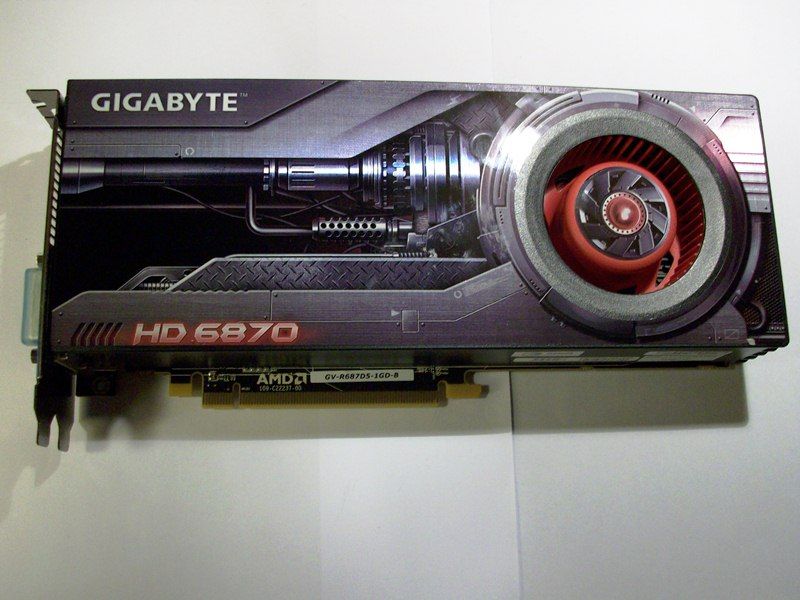

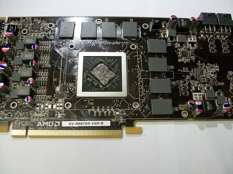

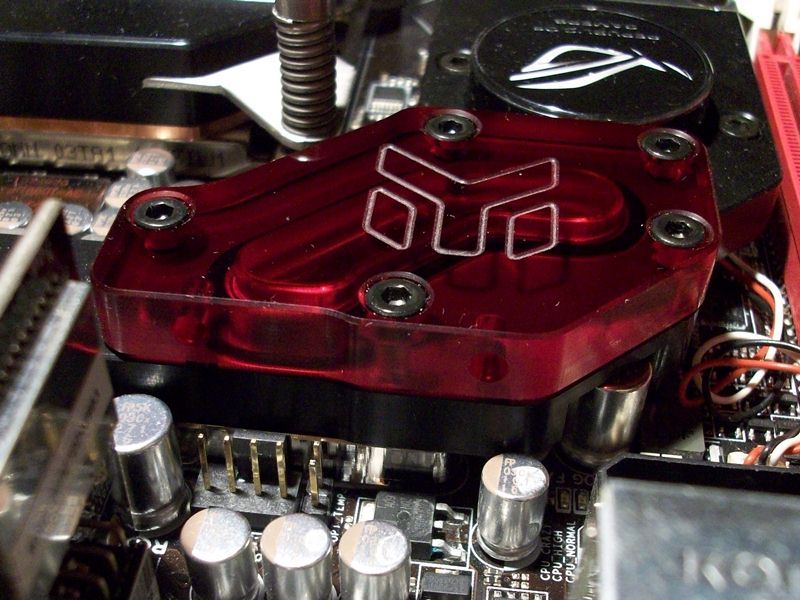

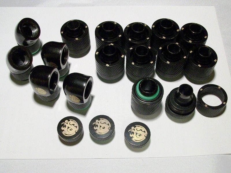

Daidalos Μάρτιος 14, 2011 Author #62 Κοινοποίηση Μάρτιος 14, 2011 Δεύτερο update σε λιγότερο από 24 ώρες για να σας δείξω και την υπόλοιπη δουλειά που έγινε μέσα στο σαββατοκύριακο. Πάμε λοιπόν. Water Cooling Part 2 Καταρχήν να σας παρουσιάσω τα καμάρια μου. Bitspower Matt black fittings!!! Στην φώτο είναι μόνο μερικά από αυτά που θα χρησιμοποιηθούν... Περιμένω και δεύτερο πακέτο με μερικά ακόμα! Τα πράσινα o-rings που είχαν με χάλαγαν λίγο. Δεν θα φαίνονται μόλις μπουν στην θέση τους τα fittings αλλά με 1 ευρώ την 10αδα δεν άντεξα και τα άλλαξα όλα με κόκκινα. Για την διάσταση σωληνώσεων είπα να ξεφύγω από το τεράστιο 13mm ID/19mm OD που δούλευα στα παλιότερα pc μου και να δοκιμάσω το 10mm ID/16mm OD. Έτσι διάλεξα να χρησιμοποιήσω λευκό λάστιχο της XSPC στο Fortress. Πάμε τώρα στις κάρτες γραφικών. Δυο Giggbyte 6870 σε Crossfire όπως είπα και στο προηγούμενο Update. Πάνω τους θα μπουν δυο Full Cover Blocks της EK καθώς και τα backplates της EK. Αφαιρέθηκε λοιπόν η στοκ ψύξη. Τοποθετήθηκε Arctic Silver 5 στον πυρήνα και thermal pads στις μνήμες και στα 8 mosfet που καλύπτει το block. Έτοιμη η καρτούλα. Πραγματικά πανέμορφο το block με ωραίες λεπτομέρειες. Στο πίσω μέρος το backplate με την σειρά του ομορφαίνει ακόμα περισσότερο την κάρτα. Επειδή η λεπτομέρεια μετράει τα άσχημα stop fittings της EK(αριστερά) αλλάχτηκαν με αυτά της Bitspower. Σε μαύρο για αυτό που θα είναι στην acetal πλευρά και nikel για αυτό που θα είναι στην nikel πλευρά. Και τοποθετημένα. Αυτά για σήμερα. Σχεδόν όλα τα κομμάτια έχουν πλέον φτάσει και θα υπάρχουν συχνά updates από εδώ και πέρα. Stay Tuned. Link to comment Share on other sites More sharing options...

narta Μάρτιος 15, 2011 #68 Κοινοποίηση Μάρτιος 15, 2011 Ωραιος!!!Προσεξε μονο μην το παρακανεις με την AS5 επειδη αν ξεχειλυσει ειναι ηλεκτιρκα αγώγιμη και μπορει να σου κανει κανα βραχυκυκλωμα Link to comment Share on other sites More sharing options...
Daidalos Μάρτιος 15, 2011 Author #69 Κοινοποίηση Μάρτιος 15, 2011 Ωραιος!!!Προσεξε μονο μην το παρακανεις με την AS5 επειδη αν ξεχειλυσει ειναι ηλεκτιρκα αγώγιμη και μπορει να σου κανει κανα βραχυκυκλωμα Δουλεύω πολλά χρόνια τώρα με Arctic Silver και ποτέ δεν είχα πρόβλημα καθώς πάντα πρόσεχα τις ιδιαιτερότητές της. Link to comment Share on other sites More sharing options...
winters Μάρτιος 15, 2011 #70 Κοινοποίηση Μάρτιος 15, 2011 Έχεις βάλει πολύ πάστα.Προσεξε μονο μην το παρακανεις με την AS5 επειδη αν ξεχειλυσει ειναι ηλεκτιρκα αγώγιμη και μπορει να σου κανει κανα βραχυκυκλωμαΔεν είναι ηλεκτρικά αγώγιμη.. Link to comment Share on other sites More sharing options...
Daidalos Μάρτιος 15, 2011 Author #71 Κοινοποίηση Μάρτιος 15, 2011 Έχεις βάλει πολύ πάστα. Σε ξεγελά η φώτο. While it is not electrically conductive, the compound is very slightly capacitive and could potentially cause problems if it bridges two close-proximity electrical paths.) Και δεν είναι ηλεκτρικά αγώγιμη αλλά τα επηρεάζει κυκλώματα και θέλει προσοχή. Link to comment Share on other sites More sharing options...

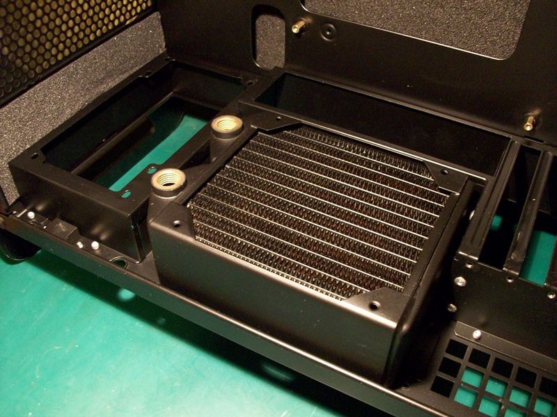

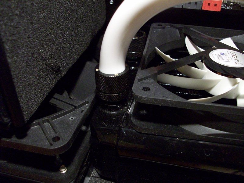

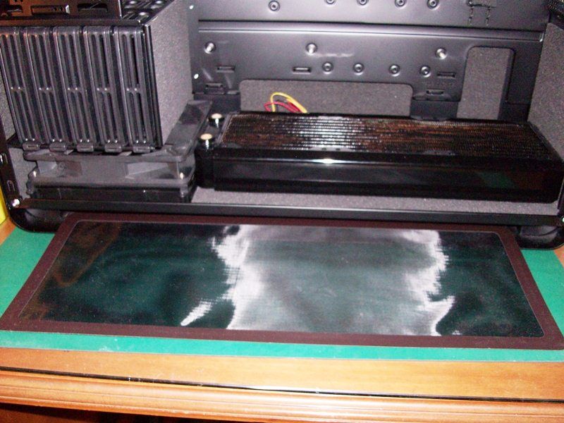

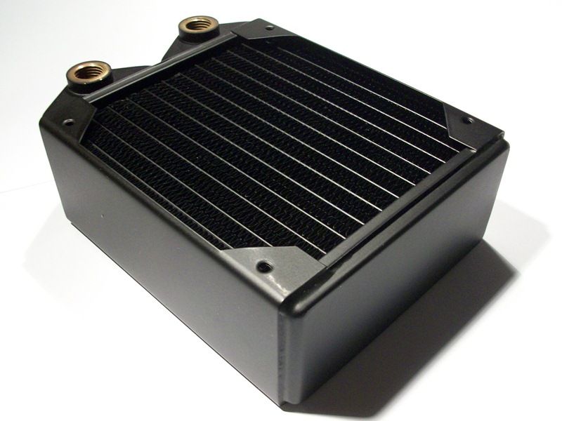

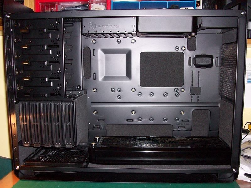

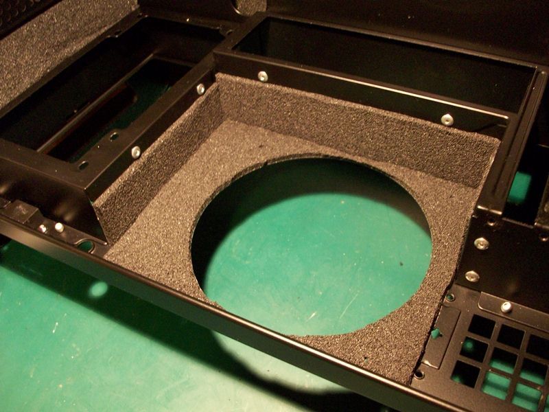

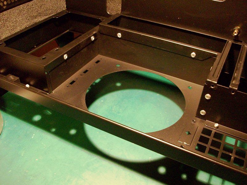

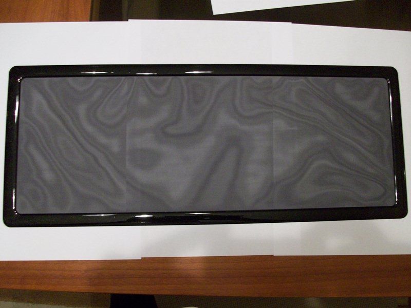

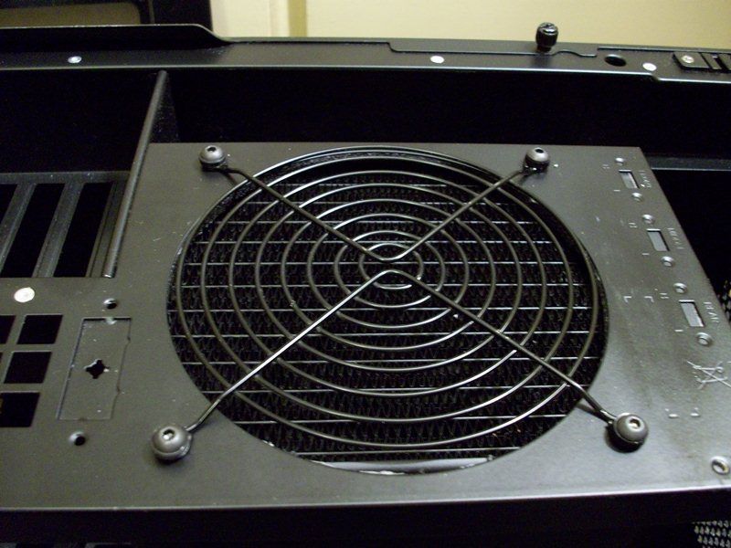

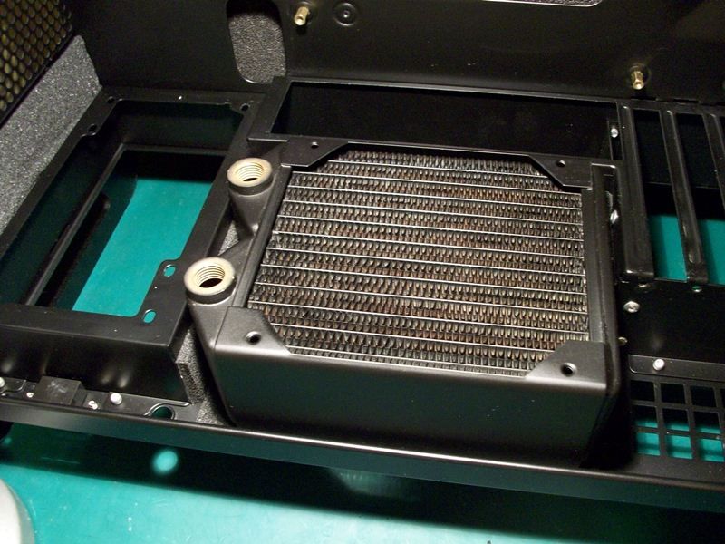

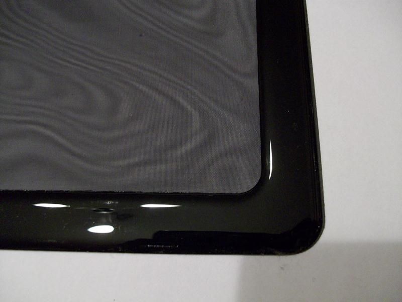

Daidalos Μάρτιος 16, 2011 Author #73 Κοινοποίηση Μάρτιος 16, 2011 Water Cooling Part 3 Μετά από αρκετή αναμονή έφτασε επιτέλους το δεύτερο ψυγείο από Γερμανία. Είναι ένα Black ICE GTX Lite 120. To συγκεκριμένο επιλέχθηκε γιατί τόσο λόγο εταιρίας αλλά και λόγω διαστάσεων. Είναι σχεδόν το μοναδικό μονό χοντρό ψυγείο που έχει τις κατάλληλες διαστάσεις για να μπει στο πάνω μέρος του Fortress στην θέση που έχει για 12άρη. Το κουτί φυσικά έχει αναποδογυριστεί για να δουλέψω με μεγαλύτερη άνεση. Το ψυγείο χωράει ακριβώς στην θέση του. Όλη η περιοχή γύρο από το ψυγείο ντύθηκε με ηχομονωτικό. Όπως και με το τριπλό έτσι και εδώ το ηχομονωτικό μπαίνει ανάμεσα στο κουτί και το ψυγείο για να απορροφήσει τυχών κραδασμούς. Βάζοντας το ψυγείο στην θέση του το ηχομονωτικό δεν φαίνεται σχεδόν καθόλου. Μπήκε και μια μαύρη γρίλια για να προστατέψουμε τα εκτεθειμένα fins του ψυγείου. Και τέλος μια εικόνα με τα δύο ψυγείο τοποθετημένα. DEMCiflex Όπως έδειξα σε προηγούμενο update λόγω της τοποθέτησης του ψυγείου στον πάτο του κουτιού είχα καταργήσει τα φίλτρα που έχει για την εισαγωγή. Η λύση για αυτό ήρθε από την Αφρική! Η DEMCiflex φτιάχνει κατόπιν παραγγελίας υψηλής ποιότητας φίλτρα σε ότι διάσταση, σχέδιο και χρώμα θέλουμε. Εγώ παράγγειλα ένα πραγματικά τεράστιο φίλτρο 50*20cm για το κάτω μέρος του Fortress. Το εύκαμπτο πλαίσιο του φίλτρου είναι από μαγνητικό υλικό και έτσι το φίλτρο "κολλάει" πάνω το κουτί για εύκολη εγκατάσταση. Επίσης το φίλτρο είναι πλενόμενο. Φώτο με το φίλτρο εγκατεστημένο δεν μπόρεσα να βγάλω μιας και η κάμερα δεν μπορύσε να εστιάσει σωστά. Αλλά εδώ είναι το φίλτρο έτοιμο να μπει. Αυτά για σήμερα. Περισσότερα πολύ σύντομα. Stay Tuned. Link to comment Share on other sites More sharing options...
altri Μάρτιος 16, 2011 #74 Κοινοποίηση Μάρτιος 16, 2011 Τα (πρώην) πραγματάκια μου, είναι στα καλύτερα χέρια!Μου αποκάλυψες και την πηγή των φίλτρων που αγόραζα απο το quietpc.co.uk.Πόσο πήγε το θηριώδες φίλτρο που παρήγγειλες; Link to comment Share on other sites More sharing options...
Daidalos Μάρτιος 16, 2011 Author #75 Κοινοποίηση Μάρτιος 16, 2011 To φίλτρο μαζί με τα μεταφορικά κόστισε 42e. Πολύ λογικό πιστεύω για custom κατασκευή. Link to comment Share on other sites More sharing options...
altri Μάρτιος 16, 2011 #76 Κοινοποίηση Μάρτιος 16, 2011 Όντως, καλη η τιμή. Link to comment Share on other sites More sharing options...
filarhos Μάρτιος 17, 2011 #77 Κοινοποίηση Μάρτιος 17, 2011 Με το φίλτρο δεν ακούγεται περισσότερο ο ανεμιστήρας;;; Υ.Γ. Δεν έχω βάλει ποτέ για αυτό ρωτάω. Link to comment Share on other sites More sharing options...
Daidalos Μάρτιος 17, 2011 Author #78 Κοινοποίηση Μάρτιος 17, 2011 Δεν έχω δοκιμάσει το συγκεκριμένο ακόμα αλλά γενικά η απάντηση είναι ναι. Άλλα λιγότερο και άλλα περισσότερο, ανάλογα και με τον ανεμιστήρα. Αλλά είναι αναγκαίο κακό προκειμένου να διατηρήσεις καθαρό το κουτί. Link to comment Share on other sites More sharing options...

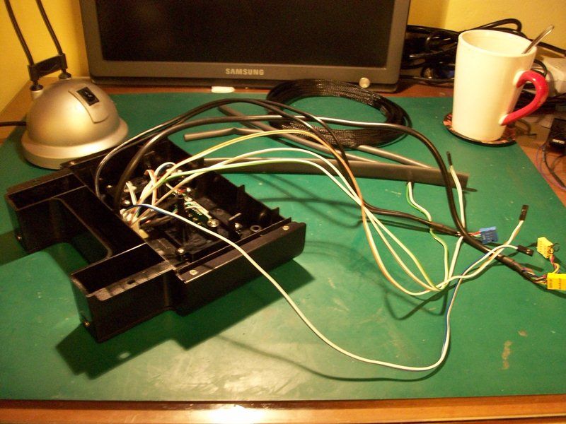

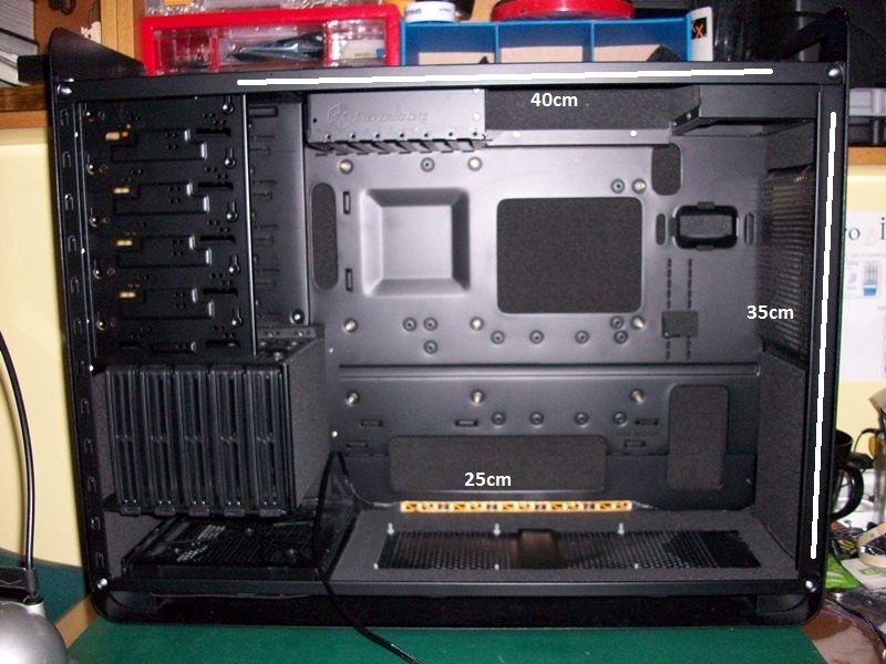

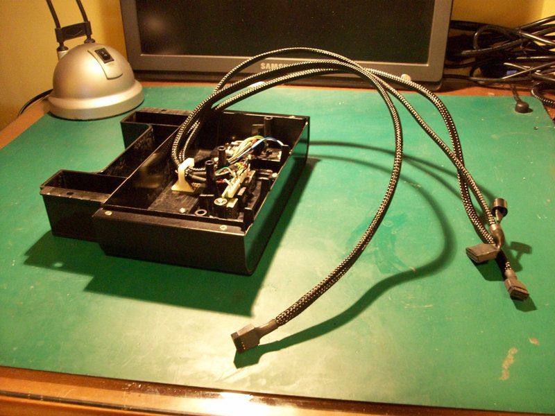

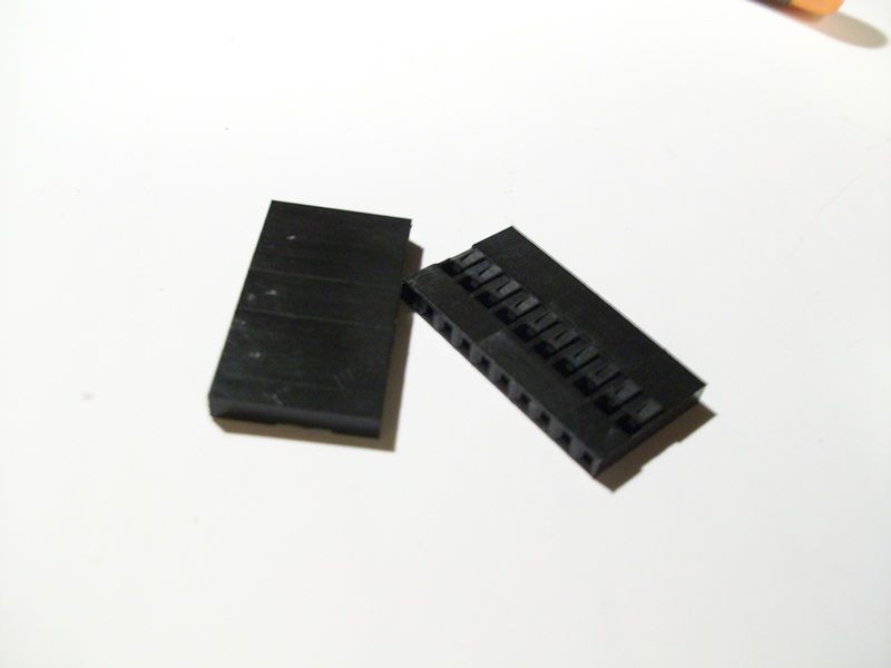

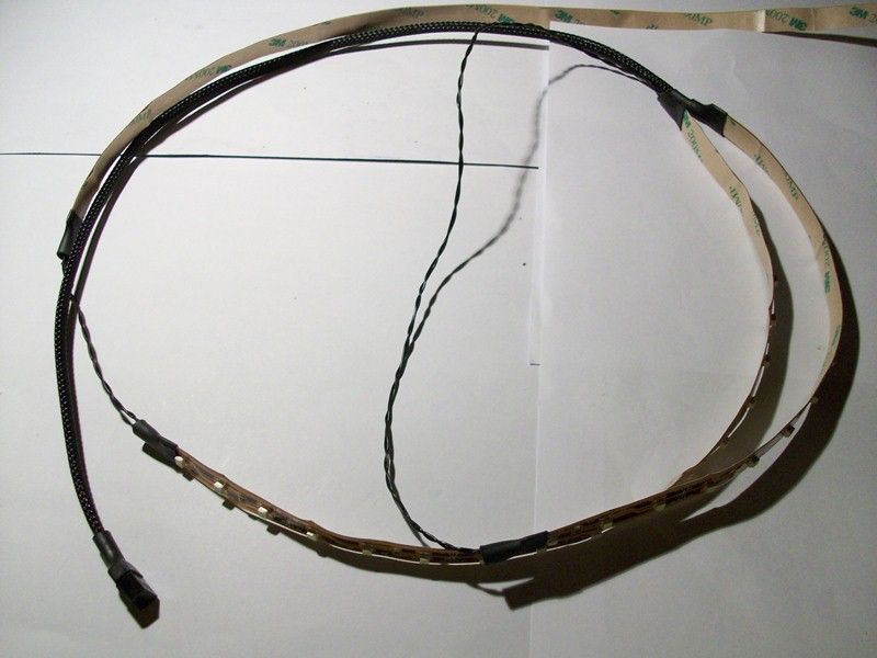

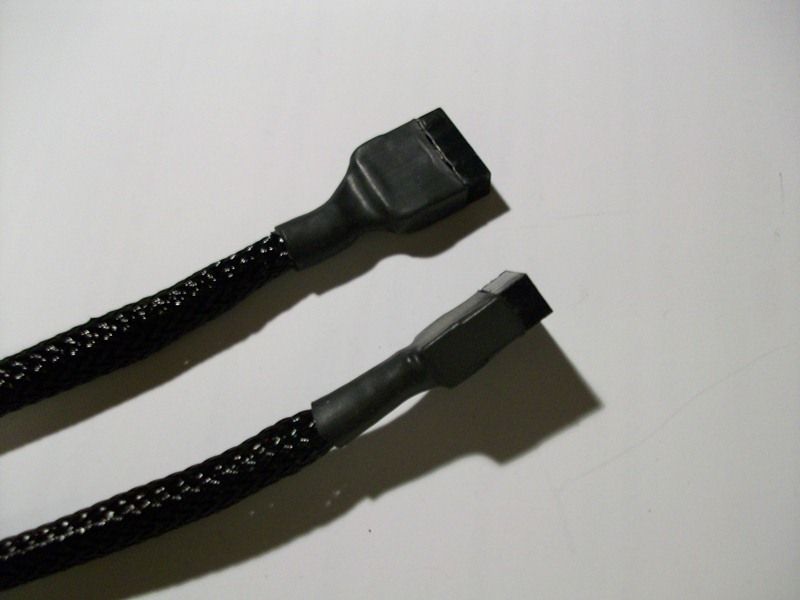

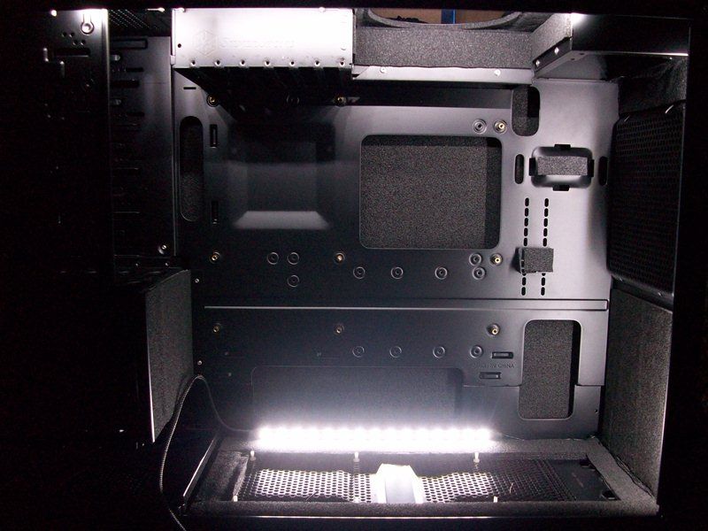

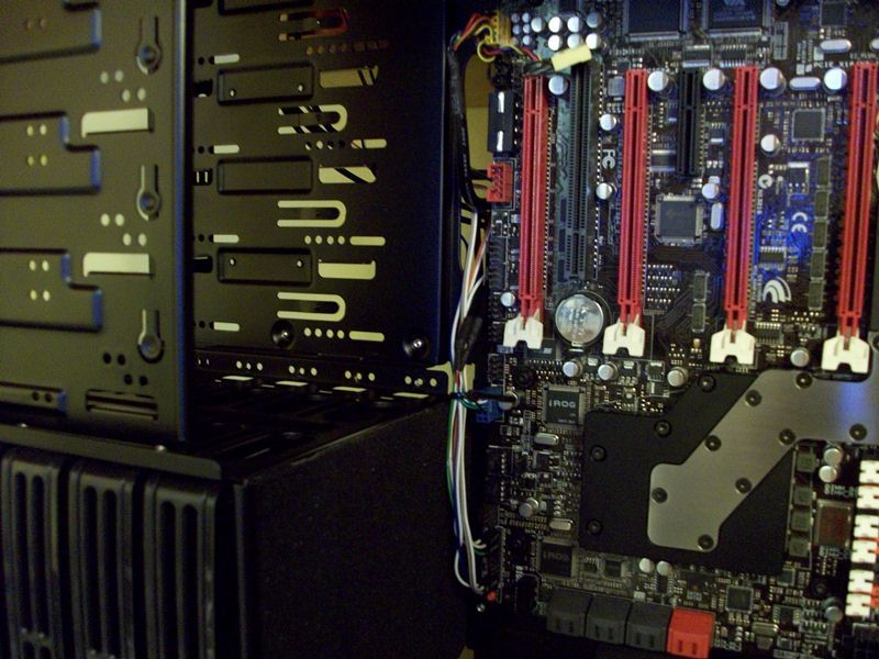

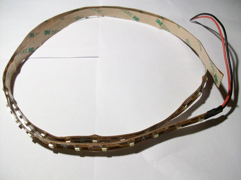

Daidalos Μάρτιος 18, 2011 Author #79 Κοινοποίηση Μάρτιος 18, 2011 Σε αυτό το update θα παρουσιάσω την δουλεία που έγινε αυτές τις μέρες σχετικά με το φωτισμό του Fortress. Επειδή είχα βαρεθεί τα κλασσικά cold cathodes με τους μετασχηματιστές, την θερμότητα και αναξιοπιστία τους αποφάσισα να πάω σε Led φωτισμό αυτή την φορά. Οι έτοιμες λύσεις όμως είναι ακριβές και καμία δεν ταίριαζε σε αυτό που ήθελα. Οπότε μετά από αρκετό ψάξιμο αποφάσισα να φτιάξω κάτι δικό μου. Αγοράστηκε λοιπόν από ένα eshop της Πολωνίας ένα αυτοκόλλητο led strip σε χρώμα Cold White. Το strip έχει μήκος 1 μέτρο και κόστισε μαζί με τα μεταφορικά 9ευρώ. Το συγκεκριμένο led strip δουλεύει απευθείας με 12V οπότε δεν χρειάζεται μετασχηματιστή. Επίσης μπορεί να κοπεί ανά 3 led για να το φέρουμε στα μέτρα μας. Εγώ το έκοψα σε 3 κομμάτια (40cm, 35cm, 25 cm) τα οποία ένωσα μαζί με μαύρο καλώδιο. Όλο το strip θα τροφοδοτείτε από ένα fan header της μητρικής. Σύμφωνα με τον κατασκευαστή καταναλώνει 4,8W ανά μέτρο δηλαδή λιγότερο από τα περισσότερα fans, άρα με καλύπτει το fan header. Τα 3 κομμάτια του led strip τοποθετήθηκαν στις ακόλουθες θέσεις που δείχνω με αυτό το καταπληκτικό σχέδιο μιας και είναι πολύ δύσκολο να φωτογραφηθούν εκεί που τα έκρυψα. Το κομμάτι που φαίνεται θα το κρύψει το τριπλό ψυγείο όταν ξαναμπεί στην θέση του. Η παρακάτω φωτογραφία είναι σε απόλυτο σκοτάδι. Μόνο το φως από τα led υπήρχε στο δωμάτιο. Στην συνέχεια είπα να τονίσω λίγο το πανέμορφο block μητρικής. Στο κόκκινο πλέξυ υπάρχουν τρύπες για 2 led των 3mm και ακριβώς δίπλα τους ένα fan header. Ένωσα λοιπόν δυο κόκκινα led σε σειρά σε ένα fan header. Ταιριάζει ακριβώς πάνω στo block. Και εδώ το αποτέλεσμα. Αυτά για τώρα. Περισσότερα πολύ σύντομα, έρχεται και το σουκου. :dance3: Stay Tuned. Link to comment Share on other sites More sharing options...

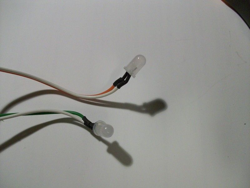

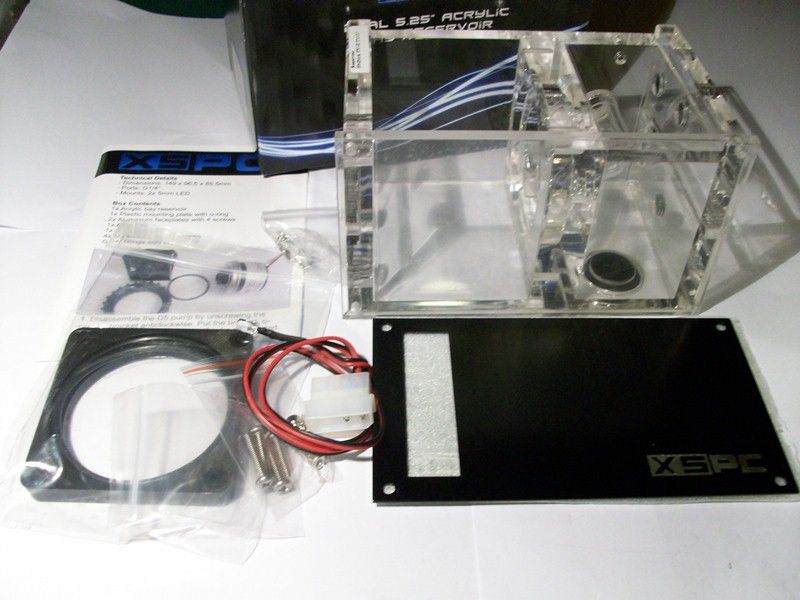

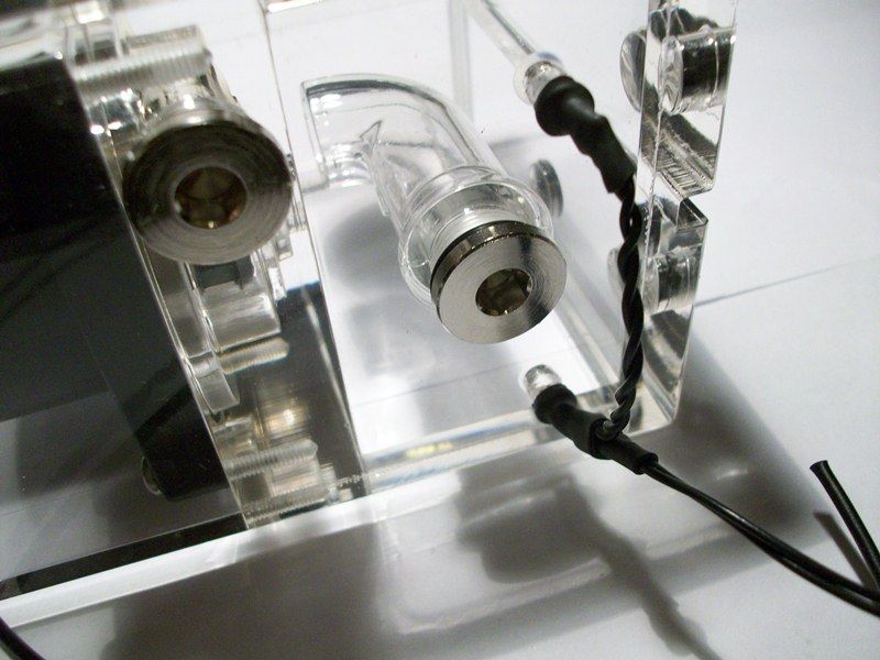

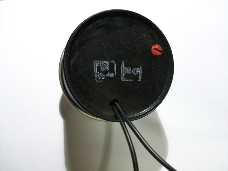

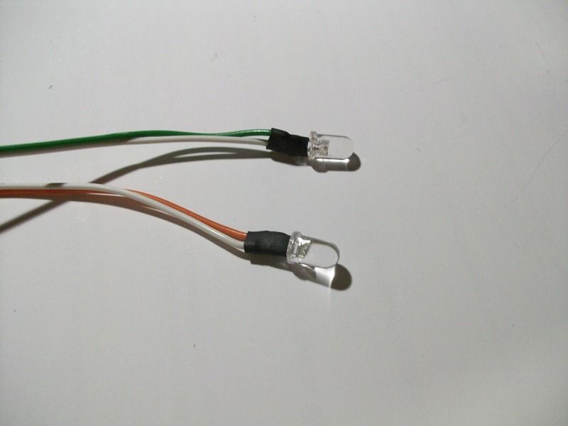

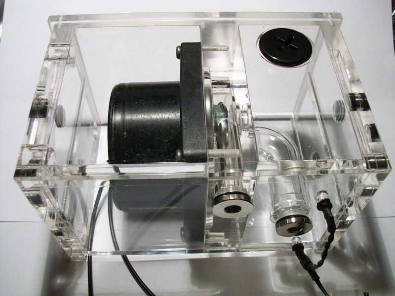

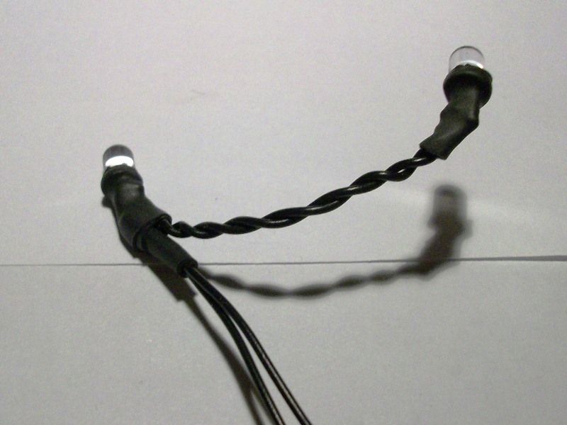

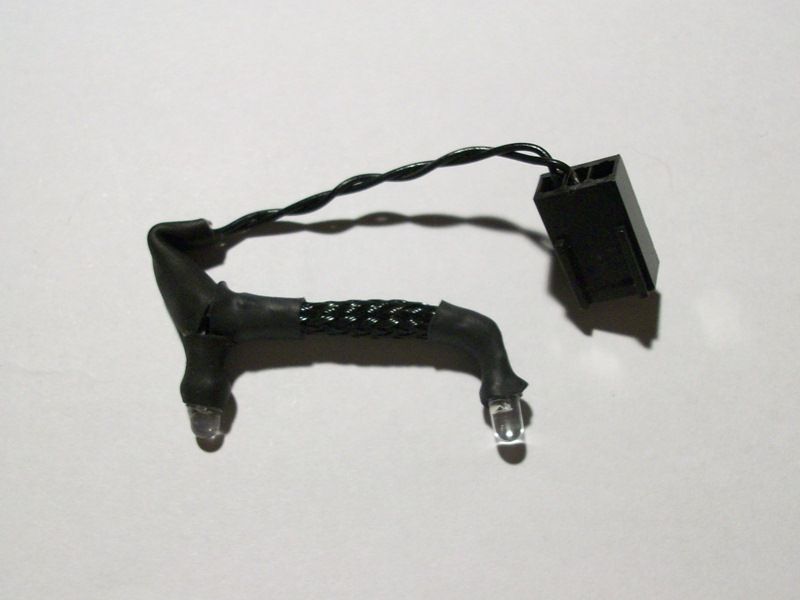

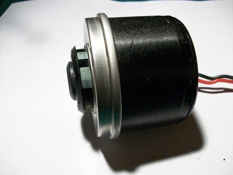

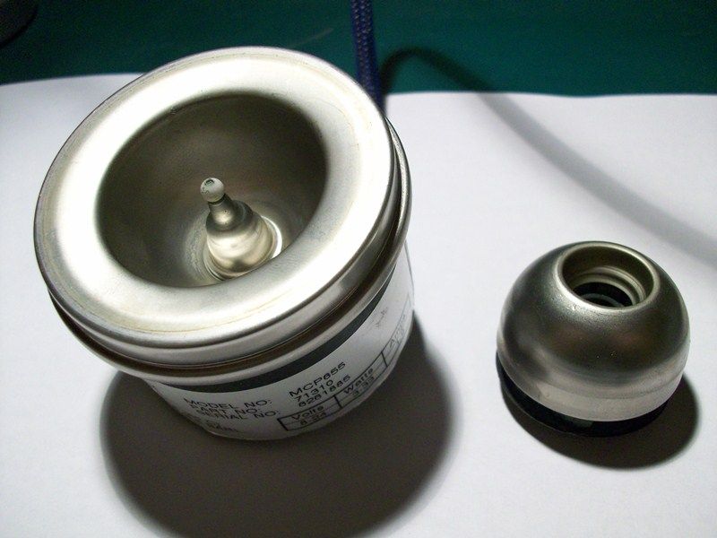

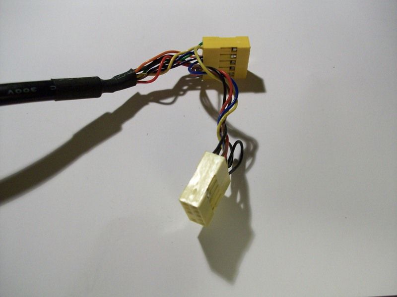

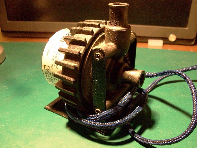

Daidalos Μάρτιος 18, 2011 Author #80 Κοινοποίηση Μάρτιος 18, 2011 Water Cooling Part 4 - Αντλία Ήρθε η ώρα να ασχοληθώ με ένα πολύ αγαπημένο μου part που το έχω χρόνια και έχει περάσει από πολλά setup μου. Μιλάω φυσικά για την Swiftech MCP655 γνωστή επίσης και ως Laing D5 Vario. Έχει γράψει πολλές ώρες λειτουργίας και συνεχίζει απροβλημάτιστη και σε αυτό το Project. Είναι λίγο σκονισμένη και παρατημένη και φορά ακόμα το sleeving από το Project Leviathan. Αρχικά λύθηκε και καθαρίστηκε. Αφαιρέθηκε και το αυτοκόλλητο της Swiftech από πάνω. Το μπλε χρώμα στην "φτερωτή" έχει μείνει από ένα άθλιο υγρό που είχα χρησιμοποιήσει πριν από χρόνια και δεν έχει φύγει από τότε. Άλλαξα και τα καλώδιά της με μαύρα. Το νέο σπίτι της αντλίας είναι το reservoir της XSPC που έχει φτιαχτεί ειδικά για αυτήν. Τα περιεχόμενα της συσκευασίας. Το reservoir έχει θέση για δύο led 5mm και η XSPC δίνει ένα μπλε έτοιμο με το καλώδιό του. To μπλε όμως δεν κάνει για αυτή την περίπτωση. Έφτιαξα λοιπόν ένα καλωδιάκι με 2 λευκά LED. H αντλία τοποθετημένη στο νέο της σπίτι μαζί με τα led και 2 stop fittings για να μην μπει τίποτα κατά λάθος μέσα στο τανκ μέχρι να μπει στο κύκλωμα. Μόλις μπορέσω να μετρήσω το ακριβές μήκος που θα χρειαστεί να έχουν τα καλώδια θα τα τερματίσω και θα γίνει και το κατάλληλο sleeving. Προς το παρόν μένουν έτσι. Top Panel To top panel του Fortress στεγάζει τα κουμπιά του Power και reset, τα led για power και HDD καθώς και 2 USB και headphone-mic jacks. Όλα αυτά έχουν πολλά καλώδια που αν μπουν ως έχουν μέσα στο case θα είναι πολύ άσχημα. Οπότε με την βοήθεια του MDPC-x sleeve και αρκετού καφέ ξεκίνησε η διαδικασία οργάνωσής τους. Πριν γίνει αυτό όμως άλλαξα τα led του. Αρχικά είχε 2 απλά μπλε led για power και hdd activity. Εγώ τα άλλαξα με λευκό για το power και κόκκινο για το HDD ativity. Και τα δύο είναι υψηλής φωτεινότητας. Το header για το audio panel είναι διπλό για λόγους συμβατότητας με AC'97 και HD κάρτες ήχου. Επίσης είναι κίτρινο...:bad: Το usb header είναι μπλε που πάλι με χαλάει... Μετά από λίγη ώρα και τα δύο ήταν μαύρα και sleeved. Για τα υπόλοιπα καλώδια πήρα έμπνευση από το quick connect της ASUS. Πήρα 2 δεκάπινα headers και με λίγο sleeving και αρκετή υπομονή έφτιαξα αυτό. Ενσωμάτωσα και το απαραίτητο speaker που δεν έχει το Fortress. Όταν τελείωσα με όλα έμοιαζε κάπως έτσι. Πλέον τα καλώδια μέσα στο Fortress φαίνονται πολύ πιο οργανωμένα. Μια μικρή λεπτομέρεια, οι βίδες της μητρικής είναι μαύρες αλεν με "brainwashers" απο MDPC-X. Περισσότερα πολύ σύντομα. Stay tuned. Link to comment Share on other sites More sharing options...
