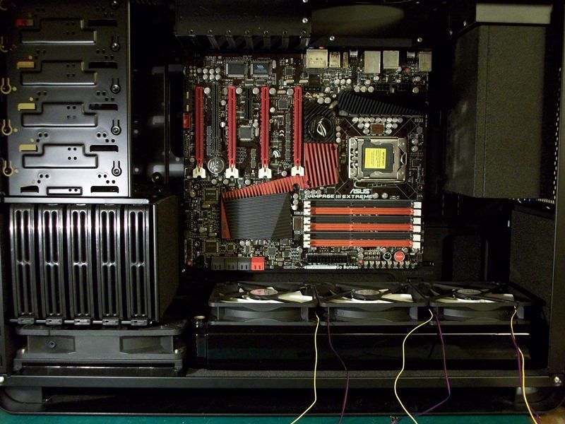

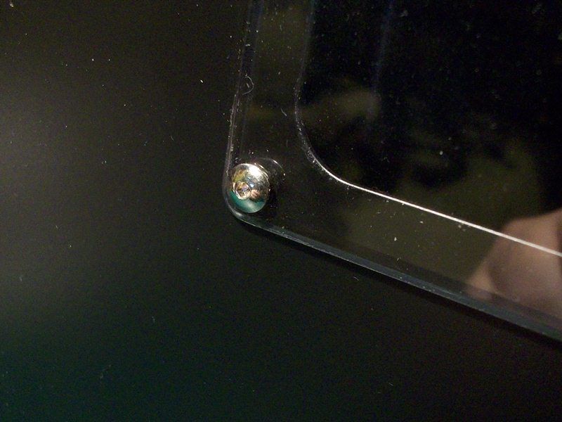

Daidalos Φεβρουάριος 27, 2011 Author #21 Φεβρουάριος 27, 2011 Δεν είναι λαπαρισμένος, λόγω φωτισμού και κάμερας δείχνει σαν να είναι.
qbiefox Φεβρουάριος 27, 2011 #22 Φεβρουάριος 27, 2011 Όχι θα τραβάει κρύο αέρα απο έξω. Θα κρατήσω δηλαδή την ροή που έχει σχεδιάσει η silverstone, δηλαδή το stack cooling. Ωραια, αυτο ηθελα να επισημανω. Γνωριζω πως λειτουργει το airflow στο συγκεκριμενο κουτι, αφου ειναι ενα απο τα αγαπημενα μου, και θα ηταν κριμα να χαλασεις αυτη την ιδεα. Επισης, θα ειχες μεγαλο προβλημα με το airflow, αφου ειναι φτιαγμενο για να βαζει απο κατω. Αλλωστε, αφου θα εχεις τα παντα πανω σε νερο, δεν θα πειραξουν και τοσο οι λιγο αυξημενες temps στο εσωτερικο. λογω του rad. Καλη συνεχεια, αναμενουμε εξελιξεις...

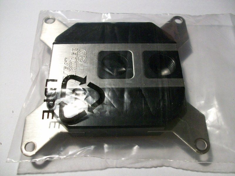

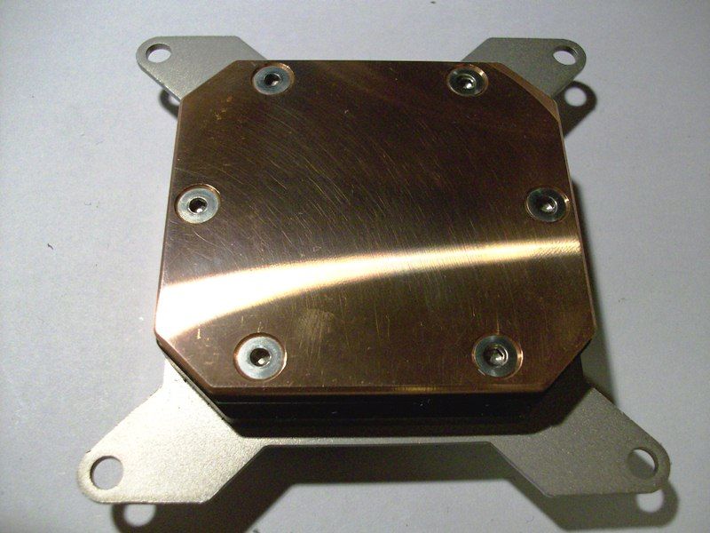

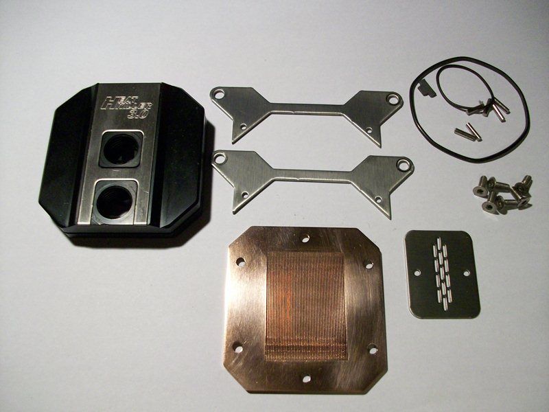

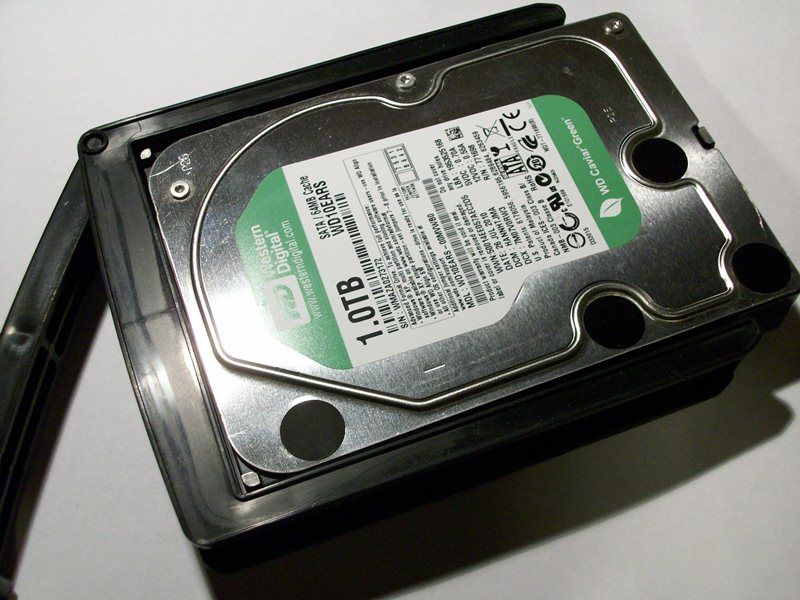

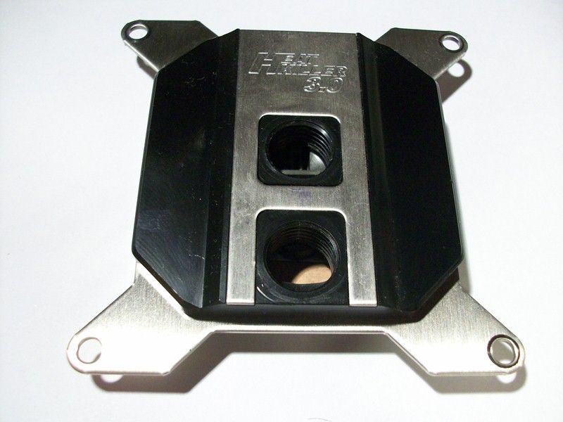

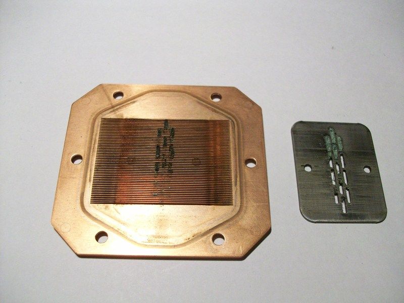

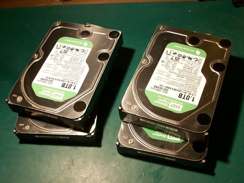

Daidalos Μάρτιος 5, 2011 Author #23 Μάρτιος 5, 2011 Για την ψύξη του επεξεργαστή αποφάσισα να κρατήσω το cpu block που είχα και στο Leviathan. Το Heatkiller rev3.0 της Watercool που παραμένει κορυφαίο σε επιδόσεις. Βέβαια είναι η έκδοση για 775 αλλά αυτό δεν αποτελεί πρόβλημα εφόσον η μητρική έχει τις κατάλληλες τρύπες για να μπει και δεν αλλάζει κάτι άλλο σε σχέση με την έκδοση για 1366. Το μόνο που πρέπει να γίνει είναι να καθαριστεί γιατί το Leviathan το είχα ενώ ήμουν φαντάρος και η συντήρηση της υδρόψυξης δεν ήταν και η καλύτερη... Ορίστε τι αντίκρισα όταν το έλυσα... Οπότε καθάρισα καλά όλα τα κομμάτια του. Γυάλισα και την βάση αλλά μάλλον θα πέσει και λαπάρισμα αργότερα. Αφού το συναρμολόγησα πάλι το έβαλα σε ένα σακουλάκι για να περιμένει να μπει στο κύκλωμα χωρίς να σκονίζεται. Φτάσανε και 4 Western Digital 1Tb WD10EARS για το πρώτο raid 5 array. Είναι ελαφρώς μεταχειρισμένοι αλλά σε άψογη κατάσταση και ελέγχθηκαν σχολαστικά. Οι δίσκοι αυτοί θα μπουν στα cages που έχει ήδη το Fortress μαζί με έναν ακόμα δίσκο από το άλλο array. Οι 4 δίσκοι του άλλου array δεν έχουν φτάσει ακόμα... Τέλος ήρθαν 4 Arctic Cooling F12 12cm PWM για τα ψυγεία. Οι λόγοι επιλογής του συγκεκριμένου μοντέλου θα αναλυθούν σε επόμενο update. Ένα ακόμα test fit με τους ανεμιστήρες στο τριπλό ψυγείο. Μέχρι στιγμής φαίνεται να έχω πέσει μέσα στις μετρήσεις μου. Περισσότερα από Τρίτη όπου είναι να παραλάβω καμιά 10αριά δέματα. :hang3: Stay Tuned.

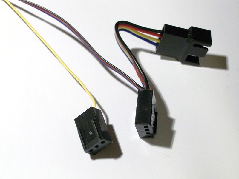

altri Μάρτιος 6, 2011 #24 Μάρτιος 6, 2011 Οι ανεμιστήρες είναι αυτοί που μπαίνουν εν σειρά και παίρνουν όλοι pwm σήμα, σωστά;
Daidalos Μάρτιος 7, 2011 Author #26 Μάρτιος 7, 2011 Οι ανεμιστήρες είναι αυτοί που μπαίνουν εν σειρά και παίρνουν όλοι pwm σήμα, σωστά; Ναι αυτοί είναι.
GeorgeVasil Μάρτιος 7, 2011 #27 Μάρτιος 7, 2011 εισαι σιγουρος οτι κανουν αυτοι οι δισκοι για RAID??Γιατι αλλα διαβαζαμε οταν βγηκανε..aka head parking every 8 sec etc etc..
Daidalos Μάρτιος 7, 2011 Author #28 Μάρτιος 7, 2011 Η τετράδα αυτή έπαιζε σε raid 5 σε perc 5i απροβλημάτιστα για 2 μήνες.

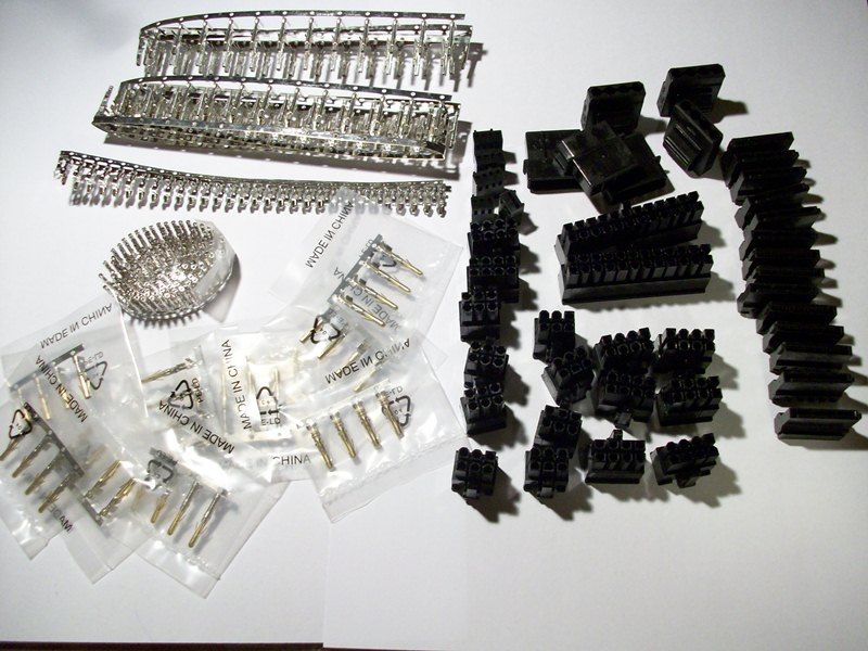

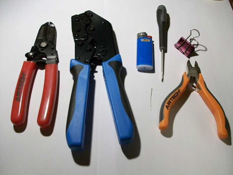

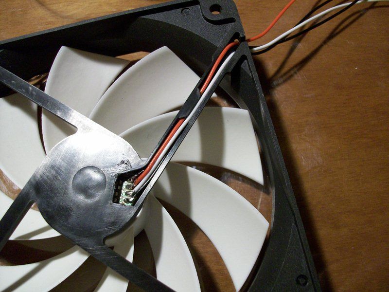

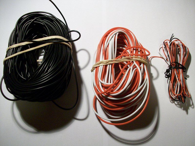

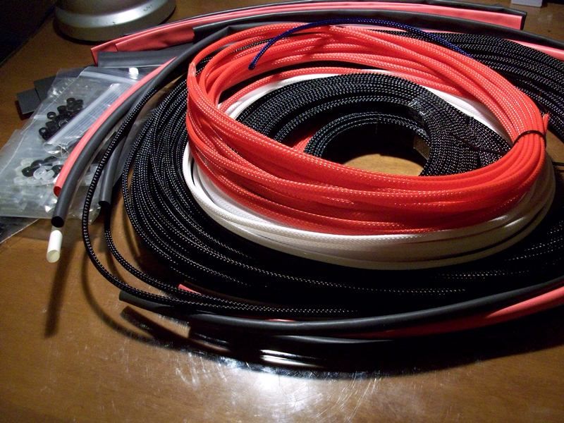

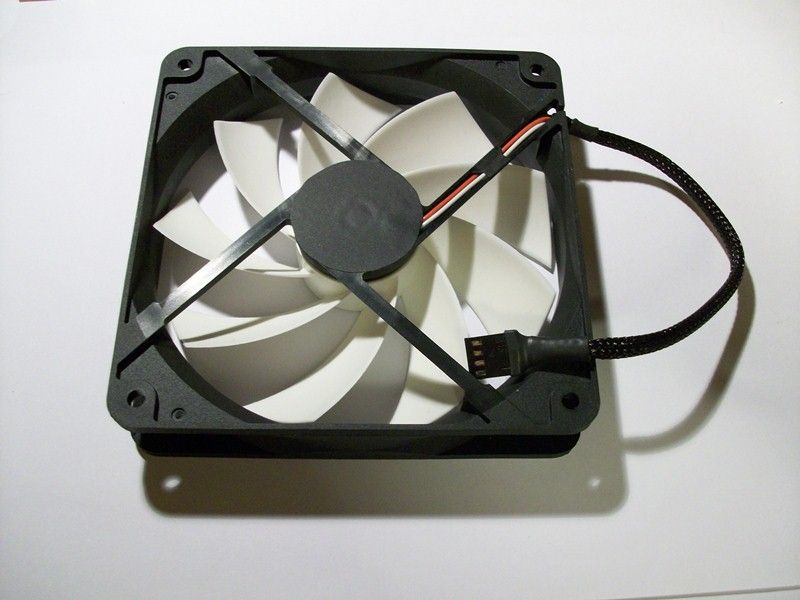

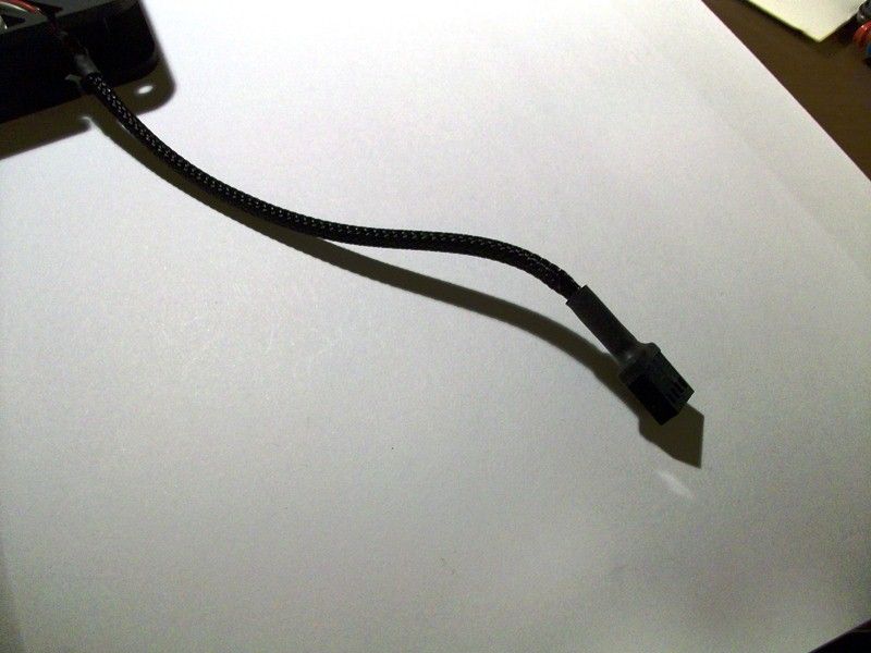

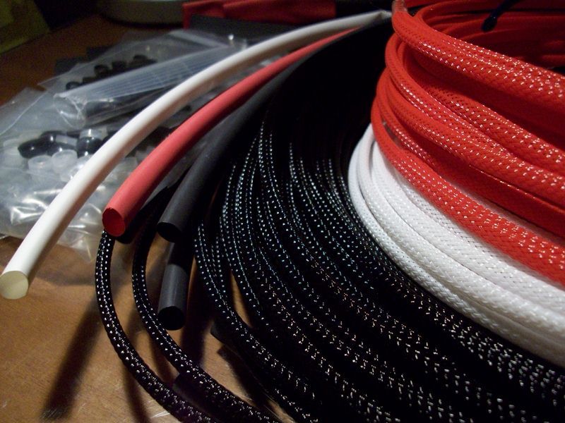

Daidalos Μάρτιος 9, 2011 Author #37 Μάρτιος 9, 2011 Όπως πολλοί καταλάβατε από το teaser μου ένα από τα πακέτα που ήρθαν ήταν από το MDPC-X. Το MDPC-X είναι η κορυφαία πηγή για sleeving αλλά και πολλά άλλα καλούδια για modding. Για το project αυτό αποφάσισα να πάω σε ένα πρωτότυπο, για εμένα, συνδυασμό χρωμάτων. Μην σας μπερδεύει το μπλε. Είναι δείγμα που ζήτησα για άλλο project. Το τροφοδοτικό είναι μεν fully modular αλλά οι προεκτάσεις του δεν με βολεύουν. Οπότε αποφάσισα να φτιάξω δικές μου. Αγόρασα λοιπόν καλώδιο σε κατάλληλα χρώματα για να μην φαίνονται μέσα από την πλέξη του sleeve. Φυσικά αγοράστηκαν και τα κατάλληλα pins και connectors. Ορίστε μία και τα εργαλεία που θα βοηθήσουν στο αρκετά μπελαλίδικο έργο τις κατασκευής των καλωδίων... Κάποια είναι πιο εξειδικευμένα ενώ κάποια άλλα είναι πιο καθημερινά. Η κατασκευή των προεκτάσεων θα αρχίσει αργότερα. Προς το παρών ασχολήθηκα με την προετοιμασία των ανεμιστήρων που θα βάλω στα ψυγεία. Οι ανεμιστήρες όπως έχω πει είναι οι Arctic Cooling F12 PWM. Οι λόγοι επιλογής τους είναι οι εξής: Χρώμα λεπίδων Δυνατοί στα 12V, αθόρυβοι από 9V και κάτω. Υποστηρίζουν έλεγχο στροφών μέσω PWM. Πολύ μικρό νεκρό σημείο λόγω fluid dynamic bearing Τρομερό value for money στα 5e. Το αρνητικό είναι ότι η Arctic Cooling έχει βάλει ένα πολύπλοκο σύστημα με αντάπτορες. Σκοπός του είναι να εκμεταλλεύονται οι ανεμιστήρες το PWM control από το cpu header της μητρικής και να τρέχουν στα ίσια settings με την CPU. Κάτι που εμένα μου είναι εντελώς άχρηστο μιας και όλες οι υποδοχές για ανεμιστήρες της μητρικής είναι PWM. Οπότε θα το αφαιρέσω και θα κάνω δικά μου καλώδια στα χρώματα του project. Αρχικά αφαίρεσα το αυτοκόλλητο στο πίσω μέρος του ανεμιστήρα για να αποκτήσω πρόσβαση στο pcb του. Μετά από λίγο πάλεμα με το κολλητήρι ήταν έτοιμα τα καλώδια στη θέση τους. Το καλώδιο τερματίστηκε με καινούργιους ακροδέκτες και στην συνέχεια έγινε και το απαραίτητο sleeving. Μπήκε και ένα κομμάτι μαύρο ματ αυτοκόλλητο βινύλιο στην θέση του παλιού αυτοκόλλητου και όλα είναι έτοιμα. Με τον ίδιο τρόπο ετοιμάστηκαν και οι άλλοι τρεις F12. Με την βοήθεια του MDPC-X διόρθωσα και μια ακόμα λεπτομέρεια που με ενοχλούσε. Το πλαϊνό παράθυρο στο Fortress στηρίζεται με 8 χρωμιομένες τεράστιες βίδες. Αγόρασα λοιπόν λίγες μαύρες βίδες και ένα σετ μαύρα "Brainwashers". To αποτέλεσμα είναι πολύ καλό πιστεύω. Περισσότερα πολύ σύντομα. Stay Tuned.
