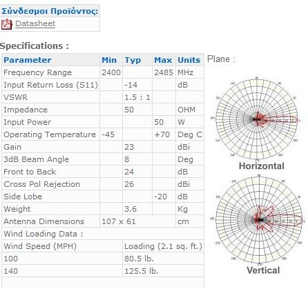

άμα θες να κάνεις την δουλειά σου αγοράζεις ενα UBiQUiTi Bullet 2 802.11b/g στα 2.4 post-3658-1416075011,125_thumb.jpg
UBiQUiTi Bullet 2 802.11b/g 100MW OUTDOOR AP/CPE - eBay (item 120682053090 end time Mar-09-11 12:56:35 PST)
Και μια grint EZ-GD24R24PNF Aerial.net :: 2.4GHz 24dBi Die Cast Grid N-Type Female pigtail
post-3658-1416075011,3951_thumb.jpg Ενοειτε σε ζευγάρι,και είσαι έτοιμος.
