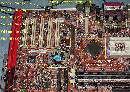

enduracell Μάϊος 6, 2004 #46 Μάϊος 6, 2004 το vbt το κάνεις αν έχεις είδη κάνει το Vdimm. Στα ψηλά Vdimm θα σου δώσει σταθερότητα εκεί που δεν την είχες...
blade_pan Μάϊος 7, 2004 Author #47 Μάϊος 7, 2004 θα δω διαφορα αν βαλω τις ψυκτρουλες πανω στη mobo???στο southbridge να βαλω με ταινια πο κατω???
chroma Μάϊος 7, 2004 #48 Μάϊος 7, 2004 Ψύξε τα mosfet της τροφοδοσίας του επεξεργαστή και θα δεις καλή διαφορά στο vcore, όπως και το southbridge αν θες να ανεβάσεις fsb. Ταινία θερμοαγώγιμη διπλής όψης εννοείς; Θα δουλέψει αν και καλύτερα πάστα και ελάχιστη κόλλα στιγμής στις άκρες του τσιπ.
blade_pan Μάϊος 7, 2004 Author #49 Μάϊος 7, 2004 Σωστος,λιγο logo και παστα στο southbridge και ειμαι cool,ε?ποια ψυκτρα προτεινεις?για τσεκαρε και αυτο!!!!!!!!!:alien:
enduracell Μάϊος 7, 2004 #50 Μάϊος 7, 2004 Προσοχή μη βάλεις AS3 ή άλλη αγώγιμη πάστα.!!!!! Bάλε απλή άσπρη ή Ceramiq!
