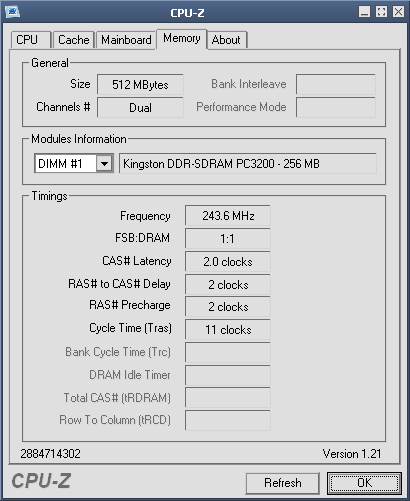

chroma Απρίλιος 30, 2004 #5 Κοινοποίηση Απρίλιος 30, 2004 Δες οπωσδήποτε αυτή τη σελίδα 10 QUICK FIRE FOR NEWBIES. Θα βρεις από τι BIOS να χρησιμοποιήσεις και mods μέχρι ψύξη. Μη κάνεις το vdd mod, βάλε πρώτα κάποιο bios με διορθωμένο sip table γιατί πιθανότατα δε θα χρειαστείς πάνω από 1.6v vdd μετά. Ξεκίνα με το D22 Alpha 1 bios που απλά διορθώνει το sip και αφου δεις οτι είναι σταθερό συνεχίζεις με τα πιο "πειραγμένα" D22 A1BK R2-TURBO, D23 3D-fire, D23 subzero και D23 ES. Τα ES δεν έχω δοκιμάσει ακόμα προσωπικά οπότε δεν έχω άποψη, τα άλλα δουλευουν πάντως.Περί vdimm και vbt/vtt θεωρώ πως αξίζει αν κάποιος κάνει και τα δύο. Μόνο με το vdimm θα κερδίσεις αρκετά mhz αλλά για πάνω από 240 θα χρειαστείς vbt/vtt. Εξ ορισμου το vbt ακολουθεί το μισό του vdimm πχ. εαν πριν το mod με 2.9 έδινε vdimm 2.98v τότε είχε και vbt 1.49v. Κάνοντας υποθετικά το vdimm mod και ανεβάζοντας το vdimm σε 3.2v, το vbt εξακολουθεί να είναι 1.49v για την ίδια ρύθμιση 2.9 από bios. Χρειάζεται το vbt/vtt mod για να έρθει στο επίπεδο του vdimm/2 δηλαδή στη περίπτωση 1.6v. Αφου γίνουν τα mod και ρυθμιστούν, το vbt ακολουθεί κανονικά το vdimm όταν ρυθμίζεις τη τάση από το bios. Από τις 3 μεθόδους, έχω εφαρμόσει τη 1η που κόβεις το ίχνος στη πίσω μερια της μητρικής και δουλεύει πολύ καλά. Απαραίτητα θα ψύξεις το dual mosfet που βρίσκεται κάτω από το 3ο slot όταν μονταρεις το vbt. Link to comment Share on other sites More sharing options...
chroma Απρίλιος 30, 2004 #6 Κοινοποίηση Απρίλιος 30, 2004 Για την ώρα, με 1.6vdd, 3.3vdimm, 1.65vbt και +3.3 γραμμή στα 3.5v είναι error free και σταθερό (επιτέλους) εδώ.. Link to comment Share on other sites More sharing options...

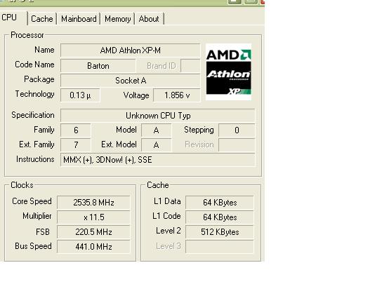

blade_pan Απρίλιος 30, 2004 Author #18 Κοινοποίηση Απρίλιος 30, 2004 ειχα εναν athlon xp 2000 και τωρα πηρα Barton 2600-m!μου τρεχει στα: εχω μια temp γυρω στα 45-55!το θεμα ειναι οτι προσπαθω να τον παω παραπανω και δε ξερω γιατι δεν παει δηλαδη στα 2600 μπλε οθονες...ακομα και τωρα prime95 ειναι ασταθης και καλα!ειναι θεμα motherboard εννοω,μηπως θελει όλα τα mods που βλεπω για αυτη την abi???ειναι θεμα ψυξης???επεξεργαστη??αν και δε νομιζω το last διοτι ο zyx μου ειπε οτι χαλαρα παει και αλλο!(zyx εσυ τι voltage εχεις??)οι μνημες πιστευω ειναι αψογες.... :blink: ????? ????? ????? Link to comment Share on other sites More sharing options...
kaynd Απρίλιος 30, 2004 #19 Κοινοποίηση Απρίλιος 30, 2004 Κάνε κανέναν διαφορετικό συνδυασμό μεταξύ πολλαπλασιαστή και fsbΜπορεί να μη κάθεται καλά ο 11,5 Link to comment Share on other sites More sharing options...
blade_pan Απρίλιος 30, 2004 Author #20 Κοινοποίηση Απρίλιος 30, 2004 εχω κανει και 11*230,ανοιγει αλλα μπλε μπλε μπλε...... Link to comment Share on other sites More sharing options...
