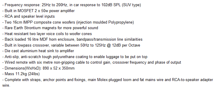

rory Δημοσιεύτηκε Ιανουάριος 26, 2011 #1 Δημοσιεύτηκε Ιανουάριος 26, 2011 Καλησπερα.Ψαχνω για sub αυτοκινητου και εχω δει το συγκεκριμενο.Δεν εχω βρει κατι σε αλλο site εκτος απο αυτο.Δεν με απασχολει η ενταση(πιστευω με τα watt του συγκεκριμενου θα ειμαι οκ,να "γεμισει" ο ηχος μου θελω μονο),ουτε η τιμη,αλλα δεν θελω να ποιανει ολο το χωρο του πορτμπαγκαζ ενα ηχειο γιατι βαζω συχνα πραγματα και τον χρειαζομαι ελευθερο.Εχει κανεις γνωση επι του θεματος η και προταση για καποιο αλλο?
