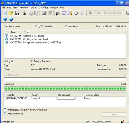

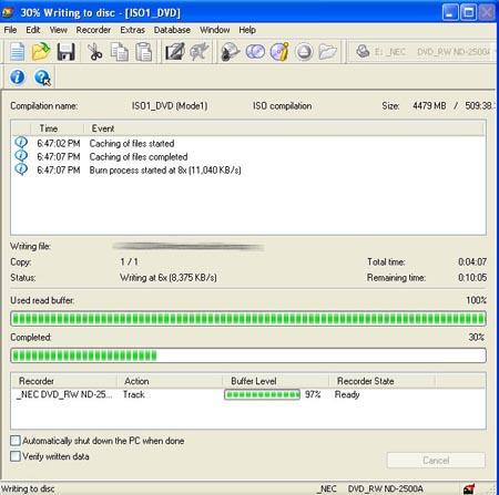

enduracell Μάϊος 19, 2004 Author #27 Μάϊος 19, 2004 μόλις έβαλα την 1.07V2 Beta 4, καλή φαίνεται αν και τα PRINCO τα γράφει πάλι στα 6x και ας σου επιτρέπει να επιλέξεις 8x. O χρόνος που αναφέρεις gus8511 αντιστοιχεί σε ταχύτητα εγγραφής 6x. Aν χρησιμοποιείς Nero βάλε στη registry σου τα παρακάτω για να βλέπεις την ταχύτητα εγγραφής σε realtime [HKEY_CURRENT_USER\Software\Ahead\Nero - Burning Rom\Recorder]@="""ShowSingleRecorderSpeed"=dword:00000001

gus8511 Μάϊος 22, 2004 #31 Μάϊος 22, 2004 Τελικα γραφω σε 8χ !!!Αρχιζω με 4χ στα 25% παω στα 6χ και στα 50 και ανω% παω με 8χ!

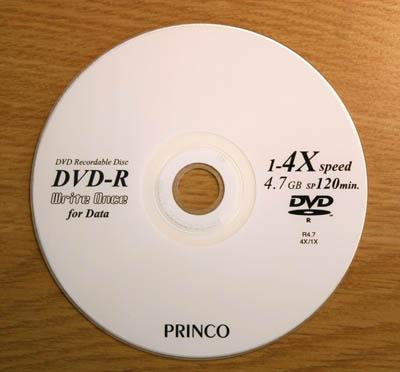

enduracell Μάϊος 22, 2004 Author #32 Μάϊος 22, 2004 Περίεργο εμένα κολλάει στα 6χ! Θα το επαναcheckάρω. Μπορεί να φταίει και το media (λένε τα PRINCO δεν έχουν σταθερή συχνότητα). Εσένα είναι ολόασπρα ή γράφουν PRINCO 4x και τα σχετικά?????
antonisk7 Μάϊος 23, 2004 #33 Μάϊος 23, 2004 3 ερωτησούλες: 1)μιλαμε πάντα για το NEC2500A ? 2)μπορεί κανείς να φλασάρει σε αρχική firmware μετά ? 3)έχω αρκετά από τα παρακάτω δισκάκια που τώρα τα γραφω με 4Χ , τι καλύτερο μπορεί να γίνει ?
enduracell Μάϊος 23, 2004 Author #34 Μάϊος 23, 2004 1)Ναι μιλάμε πάντα για το NEC2500A 2)Mπορείς να flashάρεις πίσω στο original 1.07 άφοβα και μέσα από τα Windows 3)Tα συγκεκριμένα δισκάκια στην χειρότερη να τα γράψει στα 6x αν και έχω ένα προαίσθημα ότι θα γράφονται στα 8x από εδώ πες μας και τα δικά σου με πόσο τα γράφει. βάλε real speed

Hemispasm Μάϊος 23, 2004 #37 Μάϊος 23, 2004 Ναι απλα φτιαξε νεο registry key, γιατι στο 6.x series δεν προυπαρχει.
antonisk7 Μάϊος 23, 2004 #38 Μάϊος 23, 2004 Αρχική απάντηση από Hemispasm Ναι απλα φτιαξε νεο registry key, γιατι στο 6.x series δεν προυπαρχει. ΟΚ έτσι δούλεψε ! αποτελέσματα τώρα με τα εικονιζόμενα princo : ξεκίνησε με 4Χ
