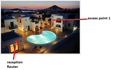

FANISTELROOY Ιανουάριος 22, 2011 Author #3 Ιανουάριος 22, 2011 Eεπιδη δεν ειναι με οροφους, ας βαλω μια φωτο να δειξω πως το σκεφτομαι. και αλλο ενα access point (ισως χρειαστει και 2ο) στην αλλη μερια αριστερα της reception που δεν φαινεται στη φωτο.
TheoV Ιανουάριος 22, 2011 #4 Ιανουάριος 22, 2011 η αποσταση μεταξυ αυτον ποσο ειναι ? γιατι εαν ειναι μεγαλη μπορει να χρειαστει να χρησιμοποιησεις κατευθυντικες κεραιες για να καλυπτουν ενα φασμα το χωρου και μετα access points για να το αναπαραγουν και να το ενισχυσουν .υπολογισε ενα καλο ap καλυπτει 10 -15 μετρα με καλο σημα παντα ισως και περισσοτερο αλλα πρεπει να λαβεις υποψην σου και την δομη του κτηριου- εμποδια του χωρου
FANISTELROOY Ιανουάριος 22, 2011 Author #5 Ιανουάριος 22, 2011 Καποια προταση για καλο access point? η αποσταση δεν ειναι πολυ μεγαλη παντως...

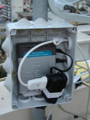

FANISTELROOY Απρίλιος 2, 2011 Author #15 Απρίλιος 2, 2011 Λοιπον, ας επαναφερω το θεμα και οποιος μπορει ας βοηθησει.Δυστυχως οπως μου ειπαν απο τον ΟΤΕ, στην περιοχη μου μεχρι 2ΜΒιτ γραμμη μπορουν να εγγυηθουν, αφου ειναι μακρια και η 24αρα θα μπουκωνει οπως μου ειπαν.Απο κει και περα θα στησω μονος μου το ασυρματο και οτι βγει....Εκανα καποιες δοκιμες με ενα ασυρματο ρουτερ linksys wag354g που ειχα και ειδα οτι με ενα ρουτερ και 2 access points θα καλυψω ολα τα δωματια.Για μοντεμ ρουτερ κοιταω αυτο εδωTP-Link Wireless Modem Router Annex B (300 Mbps) - Ασύρματα Modem Router - plaisio.grπου δινει b/g/n, wpa2 κλπ, εχει οπως λεει QoS και ΝΑΤ για να ρυθμισω καποιες παραμετρους ασφαλειας και διαχειρισης του bandwith.Απο access points κοιταω για αυτο εδωAerial.net :: 300Mbps 802.11b/g/n AP-AP Client-Repeater PoEπου εκτος απο λειτουργιες AP, bridge, repeater εχει και POE (να παιρνει ρευμα απο το καλωδιο δικτυου) που δολευει πολυ για τη δουλεια που το θελω.Το ενα απο τα δυο, ισως και τα δυο, θα τοποθετηθουν σε ηλεκτρολογικα κουτακια επειδη θα βρισκονται σε εξωτερικο χωρο, τα οποια ειναι απο λεπτο πλαστικο και δεν θα κοβουν το σημα πολυ.Θα ηθελα λοιπον γνωμες για αυτες τις 2 συσκευες αν τις εχει κανεις χρησιμοποιησει.plan BΕιχα τσεκαρει και κατι τετοιο Aerial.net :: Power AP N 802.11n Ultra Long Range WiFi Routerσε ρουτερακι (θελω και μοντεμ ομως εξτρα) απο την ubiquiti που λενε καλα λογια. Το εχει δοκιμασει κανεις;Επισης για ΑΡ κατι τετοιοAerial.net :: PS2-17D PowerStation 2, 400mW 802.11b/gπου ειναι εξωτερικου χωρου και μπορει να λειτουργησει και ως access point οπως λεει.Με αυτο ομως δεν ξερω αν μπορω να κανω δουλεια.(γνωριζει κανεις κατα ποσο επιτρεπεται να χρησιμοποιηθει κατι τετοιο για δημιουργια δικτυου οπως λεει σε μεγαλες αποστασεις; θα μπορουσα πχ να στειλω μεσω δικτυου ιντερνετ απο σπιτι κοντα στον ΟΤΕ στο ξενοδοχειο που σε ευθεια αποσταση ειναι περιπου 3.5-4χλμ και εχουν οπτικη επαφη; στην ευθεια αυτη βρισκεται και αεροδρομειο που προφανως εχει ρανταρ κλπ :fist: )
Myralis Απρίλιος 3, 2011 #16 Απρίλιος 3, 2011 Μερικά σχόλια και απαντήσεις. 1) Τα ασύρματα έχουν πολλές παραξενιές, άσχετα απο το τι σου πούμε, τυχαία γεγονότα μπορούν να επηρεάσουν το δίκτυο σου. (πχ, δίπλα από το ξενοδοχείο σου, μπορεί ο κυρ Μήτσος να βάλει ασύρματο για να δουλευεί το λαπτοπ του 5 μέτρα απόσταση από το ΑΡ και να αποφασίσει να παίξει κοντά στην δικιά σου συχνότητα και να σε ξετινάξει. Και αν έχεις 2 τέτοιους γείτονες, έναν στο κανάλι 4 και έναν στο 8, κλάφτα Χαράλαμπε... ) 2) Το PoE είναι λίγο ρισκο, όχι πάντα, απλά μερικές φορές δεν θέλει να δουλέψει, ειδικά αν είναι handmade που το δικό σου δεν θα είναι. 3) Το ότι υποστηρίζει QoS, ΝΑΤ κτλ δεν λέει πολλά, και το modemακι του πατέρα μου τα υποστηρίζει, πήγα να τα πειράξω και από τότε δεν κατάφερα να ξανασυνδεθώ στο modem :S (το οποίο παίζει κανονικά). Αν δεν το έχει χρησιμοποιήσει κάποιος από εδώ να σου πει σχόλια, θα σου πρότεινα να κοιτάξεις προς Cisco (και Linksys) κατεύθυνση. Δεν ειναι τυχαία η καλύτερη εταιρεία σε θέματα δικτυώσης. 4) Δεν ξέρω τι σήμα θα σου κόψει το ηλεκτρολογικό κουτί, αλλά, μπορείς να δοκιμάσεις την κεράια και μόνο την κεραία να την έχεις έξω απο το κουτί. Κάποια ηλεκτρολογικά κουτιά σαν αυτό στην εικόνα έχουν κάτι σαν λάστιχα στρογγυλά, όπως περνάς τα καλώδια, μπορείς να τα ευθυγραμμίσεις και να περάσεις και την κεραία (από την κάτω μεριά για να μην έχεις πρόβλημα με τα νερά) ή να χρησιμοποιήσεις 20 εκατοστά καλώδιο και είσαι OK 5) Για τα νομικά δεν μπορώ να σε βοηθήσω και πρώτη φορά βλέπω τέτοια συσκευή , πάντα ήξερα ότι για μεγάλα λινκ χρησιμοποιούμε κατευθυντικές κεραίες ή πιατάκια, αυτό δεν ξέρω τι είναι.

FANISTELROOY Απρίλιος 3, 2011 Author #18 Απρίλιος 3, 2011 Eυχαριστω πολυ για τις απαντησεις σας!Για τη συσκευη για το μεγαλο λινκ που λεμε ειδα απο εδω οτι ο τυπος το εστησε σε αποσταση 8χλμUbiquity Power Station 2 (Outdoor AP+Dual Antenna+POE injector)εχει και παρουσιαση της.Για το ασυρματο τωρα, πηγα να δω πως θα τα στησω και ποσα μηχανακια και δεν βρηκα καποιο αλλο δικτυο, αλλα αυτο κατα 99% ηταν γιατι τα ξενοδοχεια της περιοχης ειναι κλειστα τωρα. Αλλα και να εχουν, αν εχουμε προβληματα με τα καναλια, φανταζομαι πως μπορουμε να τα ρυθμισουμε ποιος να παιζει που.Τωρα για το QoS με ενδιαφερει να μπορω να μοιρασω σωστα το bandwith, που δυσκολα θα γινεται μεσω ρουτερ.... το πιο πιθανον ειναι να δινει καποιες προτεραιοτητες και οχι κατι πιο εξειδικευμενο. Για να γινει σωστα ισως πρεπει να στησω σε ενα pc microtic routerOS, αλλα το θεωρω τραβηγμενο στην παρουσα φαση.Προτιμω να στησω ενα firewall σε ενα pc-ακι να τρεχει, κατι τετοιο πχpfSense Open Source Firewall Distribution - Homewww.ipfire.org - HomeΓια το ηλεκτρολογικο κουτι, κατι τετοιο ελεγα με τα λαστιχακια. Για τις κεραιες ξερουμε αν χαλανε με το νερο κλπ;edit:για ρουτερακι μηπως να πηγαινα σε μια τετοια λυση;http://www.routerboard.com/pricelist.phpΜπορει καποιος να με ενημερωσει αν γνωριζει το θεμα; Αγοραζω πχ αυτο εδω και ειμαι ετοιμος απο θεμα ρουτερ;http://computers.xpatit.gr/222-MIKROTIK/1453-RB/750-MikroTik-Routerboard-750-Level-4.htmlθα χρειαστω ομως και μοντεμακι πριν το ρουτερ και αλλο ενα ΑΡ αφου το ρουτερ αυτο δεν εχει ασυρματο.Ή αλλιως διαλεγω εγω κομματια και το στηνω;Αυτο το royterOS που εχει θα εχει πολλες επιλογες και θα μπορεσω να κανω περισσοτερα απο ενα "κοινο" ρουτερ, σωστα;
