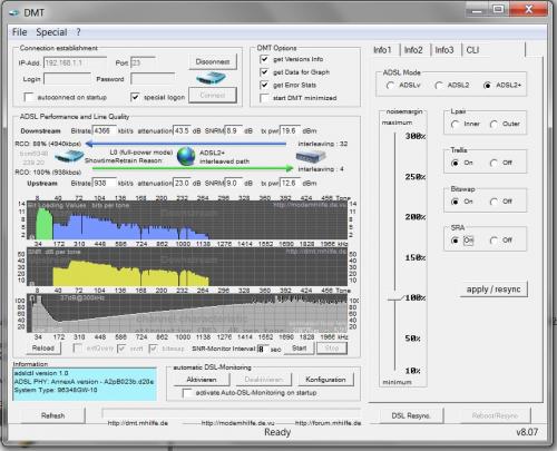

Kosmos Δεκέμβριος 19, 2011 #77 Δεκέμβριος 19, 2011 χεχεχε εμενα ειναι για κλαμματα η γραμμη μου :dance3: Πειραξα το snr και το πηγα στο 50%, 6.1 δλδ και συνδεθηκε στα 5159... Το RCO μου εμφανιζει οτι εχω συνδεθει με το 106% των δυνατοτητων της γραμμης μου Μπορει να καταλαβει κανεις γιατι ειναι τοσο ασχημα τα πραγματα στην γραμμη? (σημειωση η εσωτερικη καλωδιωση του σπιτιου ειναι επισης χαλια , ειναι διπλη η γραμμη...δλδ καταληγει και σε ενα γραφειο στο ισογειο και μετα ερχεται και πανω στο σπιτι.Περιμενω να ερθει ενας φιλος με νετμπουκ να κανω δοκιμες απο κει που ξεκιναει η γραμμη.BTW οταν ειχα πρωτοβαλει 24αρα επιανα 11mbit και με τον καιρο επεφτε)
