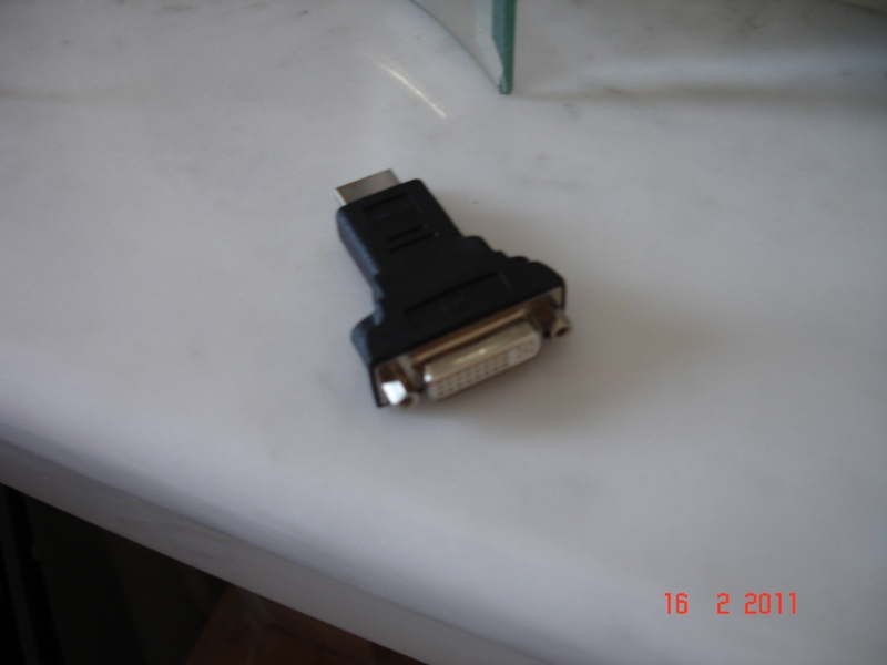

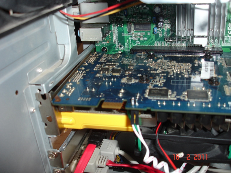

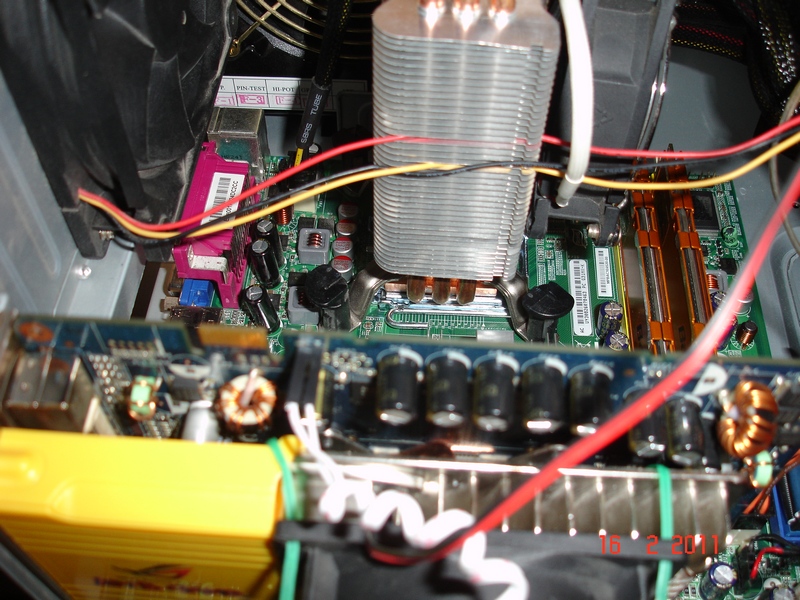

anthis Φεβρουάριος 16, 2011 Author #14 Κοινοποίηση Φεβρουάριος 16, 2011 Να ποσταρω μερικα updates.. Εκανα solder δυο pin απο χαλασμενη μητρικη στην 8600GT, οποτε απεκτησε πιν στην θεση των 2 τρυπων για το spdif Στη συνεχεια εβαλα ενα 2 pin καλωδιο που ενωνει αυτα τα pin με τα αντιστοιχα του spdif out της μητρικης.. Προσεξα να ειναι σωστη η πολικοτητα παρολα αυτα οκ δεν ειναι και τιποτα να τα εναλλαξω για δοκιμες αν δεν παιζει! Παραθετω και φωτο, συγχωρεστε με για το κακο zoom αλλα η ψηφιακη μου δεν τα παει καλα με τις κοντινες ληψεις ακομα και με macro ενεργοποιημενο! Anyway, δοκιμασα με εναν HDMI (male) to DVI (female) adaptor που εχω σπιτι απο μια Palit GTX260 που ειχα (η οποια ειχε πανω HDMI και το ειχε αυτο για να βγαζει DVI lol) Εβαλα τον adaptor στη θυρα της τηλεορασης και συνεδεσα την καρτα μαυτον μεσω DVI καλωδιου! Η εικονα επαιζε μια χαρα, αλλα ο ηχοσ... nothing!! Δοκιμασα το ιδιο και με μια 8800GT της sister η οποια εχει πανω spdif jumpers, και ηταν no go ο ηχος επισης!! Αρα να υποθεσω οτι αυτος ο adaptor εφοσον ειναι το αντιθετο (εμεις θελουμε HDMI female to DVI male) δεν περναει τον ηχο?? Ο Nvidia adaptor ακομα δεν εχει ερθει απο το ebay δυστυχως.. Αραγε αν δοκιμασω με ATI adaptor θα παιξει?? (εφοσον φυσικα το σηκωνει και η καρτα, γιατι οκ εγω εκανα τις κολλησεις αλλα μπορει εσωτερικα καπου να αποκοπτονται οι γραμμες ή να λειπουν εξαρτηματακια ) Link to comment Share on other sites More sharing options...
felix Φεβρουάριος 16, 2011 #15 Κοινοποίηση Φεβρουάριος 16, 2011 Αραγε αν δοκιμασω με ATI adaptor θα παιξει?? Δοκίμασε να δείς τί γίνεται και με αυτόν....Τα πινάκια που κόλλησες, ( αν βλέπω σωστά ) είναι περαστά στις αντίστοιχες τρύπες του pcb της κάρτας, σωστά ? Link to comment Share on other sites More sharing options...
anthis Φεβρουάριος 16, 2011 Author #16 Κοινοποίηση Φεβρουάριος 16, 2011 Ναι τα περασα απο μεσα και το κολλησα, ειναι ενα σωμα με το PCB και την διεπαφη που υπηρχε!! Θα δοκιμασω μαλλον αυριο και με ATI adaptor εφοσον πεσει κανενας στα χερια μου Link to comment Share on other sites More sharing options...

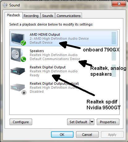

yanni Φεβρουάριος 17, 2011 #19 Κοινοποίηση Φεβρουάριος 17, 2011 Είσαι σίγουρος ότι έχεις κάνει όλες τις ρυθμίσεις σωστά; στο BIOS αν πρέπει να διαλέξεις έξοδο για το spdif στα windows ποια θα είναι η primary κάρτα ήχου. Αν π.χ. έχεις ταυτόχρονα συνδεδεμένα ηχεία στις αναλογικές εξόδους και ακούς τους ήχους από εκεί τότε προφανώς δεν έχεις ρυθμίσει ως primary κάρτα ήχου την ψηφιακή έξοδο. Στην περίπτωσή μου για παράδειγμα αν θέλω να δώσω ήχο μέσα από την HDMI της μητρικής, τις αναλογικές εξόδους στα ηχεία ή την 9500GT επιλέγω ανάλογα με τις επιλογές που φαίνονται στην παρακάτω εικόνα. (φαντάζομαι τα έχεις ήδη τσεκάρει όλα αυτά αλλά απλά τα αναφέρω) Link to comment Share on other sites More sharing options...
anthis Φεβρουάριος 17, 2011 Author #20 Κοινοποίηση Φεβρουάριος 17, 2011 Thanks για τις απαντησεις!! Το HDCP ok ειναι !! Αλλα ετσι και αλλιως ενα stereo mp3 επρεπε να παιζει τουλαχιστον ακομα και αν δεν δουλευε! Οσο για ρυθμισεις, η μητρικη ειναι πολυ λιτη, εχει μονο τα speaker και το SPDIF (το οποιο ειναι μονο σε μορφη εσωτερικων πινς) Δεν εχω πανω αναλογικα ηχεια συνδεδεμενα !! Οποτε απο μονη της αυτοματως γινεται default playback device η θυρα spdif!! (το γραφει και στο playback devices ) Αυτα με τις εναλλαγες τα εκανα κανονικα οταν ειχα ΑΤΙ, εχω καει μαυτα ολα H ATI ειχε ενα bug οπου μερικες φορες οταν εμπαινες σε sleep mode εχανε το HDMI output απο playback device και εγραφε οτι ειναι unplugged!! Οποτε εκει ηθελε επανεκκινηση, ή να βγαλω το καλωδιο και να το ξαναβαλω, εκει το βλεπε!! Στο θεμα μας παλι, το προβλημα δεν ειναι software, ειναι καθαρα hardware.. To 2 pin καλωδιο που χρησιμοποιω ειναι καινουριο αρα ειναι οκ δεν εχουμε απο κει θεμα, εχω δοκιμασει και με αλλο βεβαια Η μητρικη στελνει ηχο γιατι δειχνει τις κυματομορφες στο volume mixer!! Αρα ειτε η καρτα δεν μπορει να περασει τον ηχο γιατι λειπει καποιο εξαρτηματακι στο κυκλωμα, ειτε ο Adaptor δεν κανει και θελει της NVIDIA (τον οποιο και περιμενουμε), ειτε η κολληση δεν ειναι σωστη και δεν περναει ρευμα απο μεσα (αυτο δεν μπορω να το ελεγξω, αλλα στο ματι δειχνει πολυ οκ, εχουν κατσει σταθερα μεσα τα πινς στις τρυπες) Υπαρχει αραγε περιπτωση αν υποστηριζει ηχο η καρτα, να τον υποστηριζει απο το ενα DVI?? και αν ναι ποιο?? Και τα δυο ιδια ειναι, ασπρα! σε κατι αλλες καρτες που υποστηριζουν επισημα DVI audio οι θυρες ειναι αλλο χρωμα, μπλε ή μαυρες Link to comment Share on other sites More sharing options...
