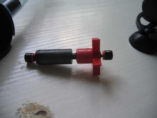

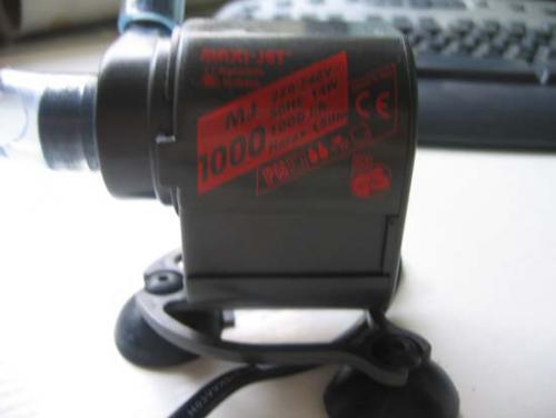

fanisk Ιούνιος 5, 2004 Author #36 Ιούνιος 5, 2004 Παιδες εδω και 2 εβδοαμαδες εχω την αντλια αλλα ειχα χασει τον φορτιστη της ψηφιακης... Ευτυχως τον βρηκα (Canon Powershot S50) Αρχιζουμε...
fanisk Ιούνιος 5, 2004 Author #38 Ιούνιος 5, 2004 1000L/h 37 απο 40 Καλυτερη ποιοτητα απο Hydor Αν θυμαμαι καλα (πεταξα το κουτι) ειναι Pharmackeutical ή καπως ετσι η εταιρια...προφερεται "Φαρμακευτικαλ" Εισαγωγη Φ=16mm Εξαγωγη Φ=12mm Δεν με προβληματιζει το οτι η εισαγωγη ειναι μεγαλυτερη αφου δεν θα εχει μεγαλη αποσταση με το τανκ απο οπου θα παιρνει νερο Ειναι κρυα, αλλα "ακουγεται" λιγο...αλλα θα βρουμε λυση!
jax7480 Ιούνιος 5, 2004 #39 Ιούνιος 5, 2004 Φανη ειναι εντυπωση μου ή η εξοδος ειναι πιο μικρη απο την εισοδο της αντλιας?????
fanisk Ιούνιος 5, 2004 Author #40 Ιούνιος 5, 2004 Ζαχο οπως ειπα(μαλλον δεν προλαβες το edit που εκανα, τα εγραψα γιατι τα ειχα ξεχασει...)ναι η εισοδος ειναι 16mm αλλα δεν νομιζω να υπαρχει προβλημα για πχ 10cm σωληνα...Ξερεις, η αποσταση μεταξυ τανκ και αντλιας..Θα υπαρχει?
