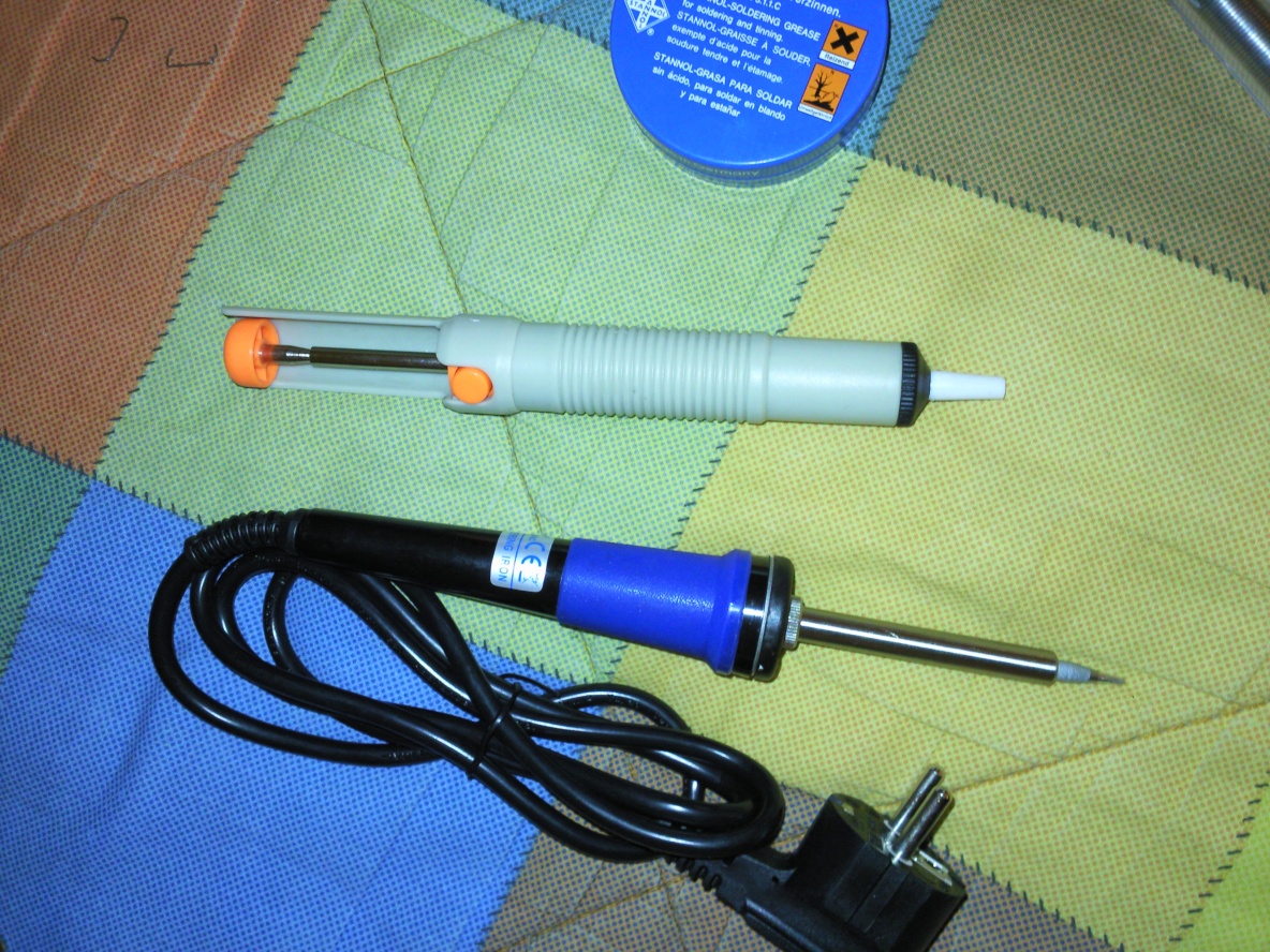

Dant3 Μάρτιος 1, 2011 Author #61 Κοινοποίηση Μάρτιος 1, 2011 Το υγρο δεν θα το ξαναχρησιμοποιησω μαλλον οποτε δεν υπαρχει θεμα.και το εκανα και με το χερι εκεινο το κυκλωμα για να μην κανω την τροφοδοσια χυμα με καλωδια κτλ.θα παω τωρα να παρω μυτη για το κολλητηρι και καποια αλλα πραγματα και μαζι και flux.μου ειπε ενα παιδι οτι αν ριξω στις κολλησεις και τις ξαναζεστανω θα κατσουν καλα.για να μην μπαινω στην διαδικασια βγαλε-βαλε. τωρα για το ολοκληρωμενο που θελει μαλλον πιο λεπτη μυτη,γιατι η δικη μου ειναι μαλλον γυρω στο 1mm(με το ματι οπως το κοβω) θα με βοηθησει ο nickstamat(προσφερθηκε με δημοκρατικες διαδικαδιες ).το κολλητηρι που εχω εγω ειναι 60 watt και ναι ειναι του κιλου αλλα κανει δουλεια τωρα οι πλακετες δεν ειναι ισια κομμενες γιατι ειναι με ψαλιδι.προσπαθησα να τις ισιωσω και πιο πολυ το χερι μου εφαγα παρα ηρθαν στα ισια.με σιδεροπριονο θα κανω χρονια να τις ισιωσω για αυτο τις εχω αφησει ετσι. Link to comment Share on other sites More sharing options...

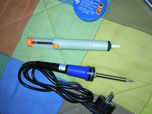

Dant3 Μάρτιος 1, 2011 Author #62 Κοινοποίηση Μάρτιος 1, 2011 Λοιπον πηρα καινουργιο κολλητηρι,αφενος γιατι δεν ειχε μυτη για το παλιο,αφετερου γιατι (οχι οτι δεν το ξερα) μου ειπε και αυτος οτι ηταν μουφα και τα 60watt που λεει δεν παιζει να ειναι.ετσι πηρα ενα αλλο 30αρι.πηρα και μια τρομπα φθηνη.και ευτυχως που χαζευα την πλακετα γιατι ειχα κολλησει λαθος 2 αντιστασεις.οποτε διορθωνω κολλησεις και αντιστασεις και επιστρεφω. Link to comment Share on other sites More sharing options...

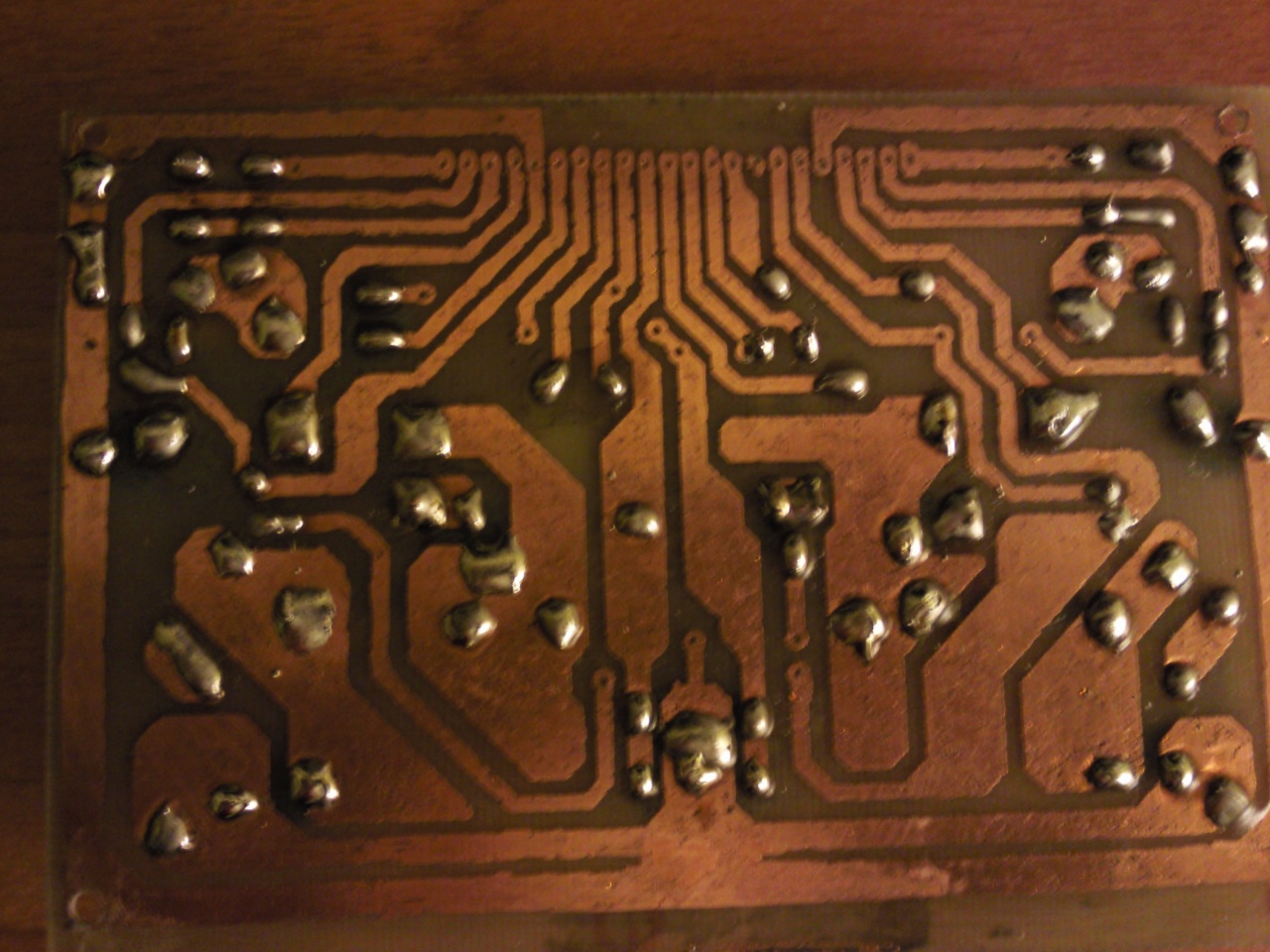

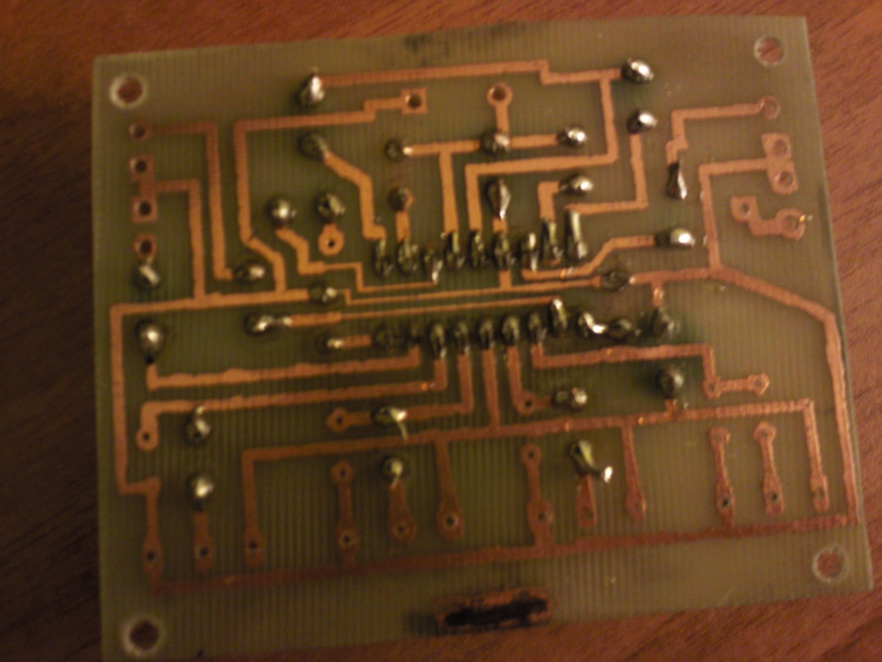

Dant3 Μάρτιος 2, 2011 Author #63 Κοινοποίηση Μάρτιος 2, 2011 Βελτιωθηκα λιγο στις κολλησεις ευχαριστω και τον νικο(nickstamat) που μου δωσε συμβουλες και μου εδειξε και κατι ψιλα. τελικα εφταιγε και σε μεγαλο βαθμο το κολλητηρι και το καινουργιο με βοηθησε πολυ. εδω καποιες ενδεικτικες φωτο.αυριο θα παρω κατι τελευταιες αντιστασεις για να τελειωνω τα κυκλωματα. Link to comment Share on other sites More sharing options...

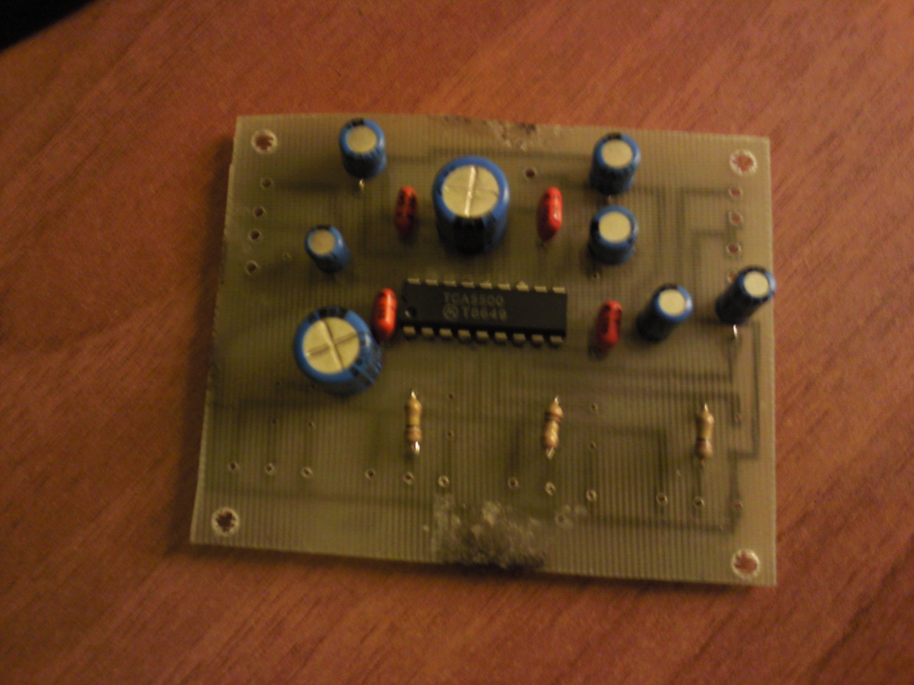

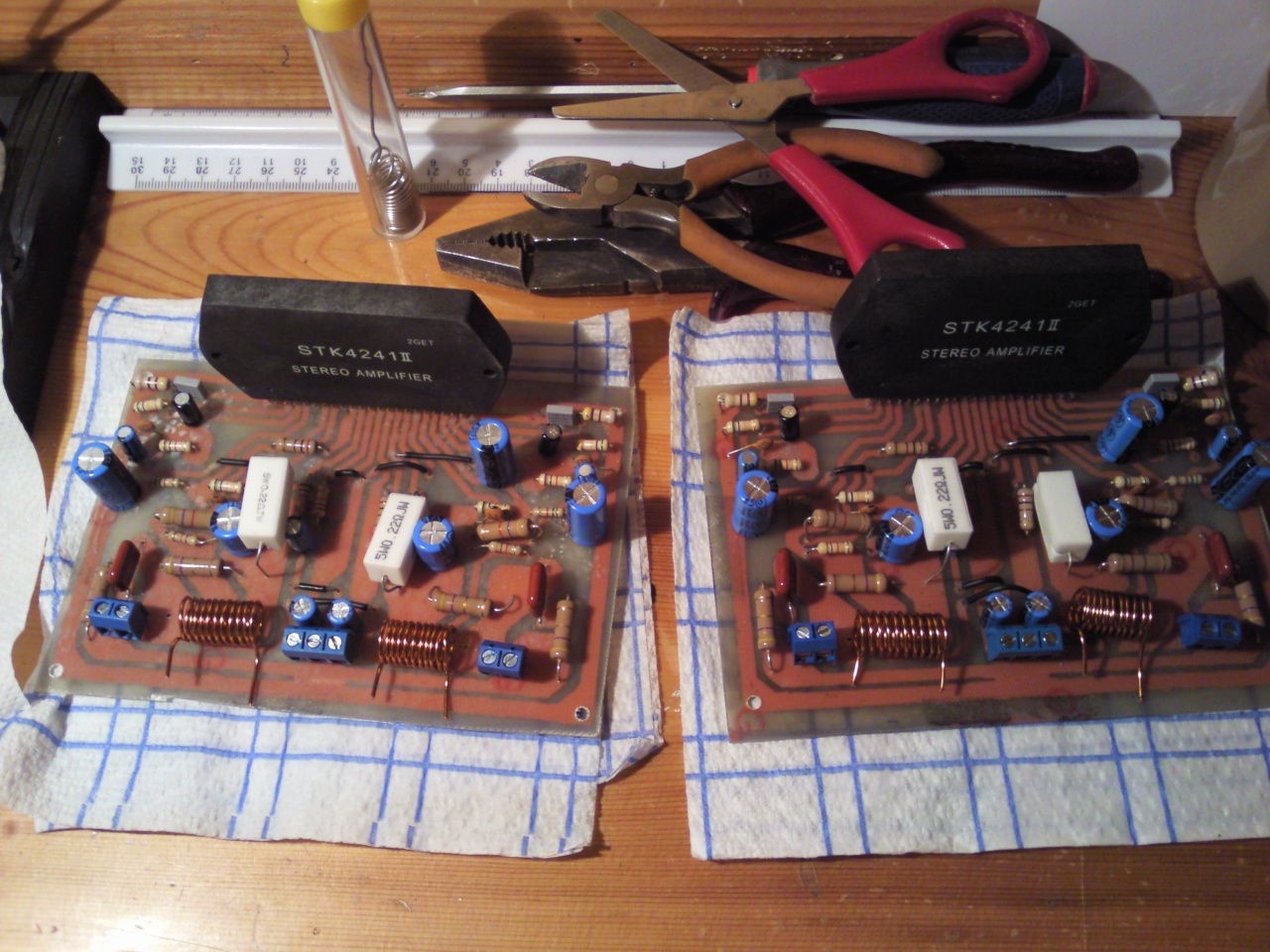

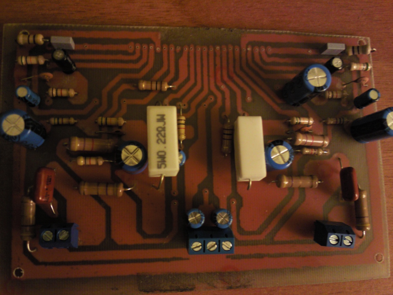

Dant3 Μάρτιος 4, 2011 Author #64 Κοινοποίηση Μάρτιος 4, 2011 Κολλησα τους τελευταιους πυκνωτες κλεμες κτλ.η προενισχυση ειναι ετοιμη και ειναι για στεγνωμα τωρα καθως την εκανα με σπρευ.στα ολοκληρωμενα μενει να κολλησω τα πηνια ενω για την τροφοδοσια μπορει να χρειαστω να βαλω και αλλους πυκνωτες η να βγαλω κατι αντιστασεις.αυριο λογικα θα τα τελειωσω και αυτα και θα ξεκινησω να προετοιμαζω το σασι.moar photos αυριο Α επισης οσο αφορα στη ψυξη,σκεφτομαι να βαλω κατι παλιες ψυκτρες απο P4 στο καθε ολοκληρωμενο.θα τις χτυπαει ενας 12αρης που θα βαζει αερα απο εξω ενω θα εχω και εναν 8αρη να βγαζει καπου μεσα στο σασι.εχει κανενας καμια τετοια η εστω κατι παρεμφερες? Link to comment Share on other sites More sharing options...

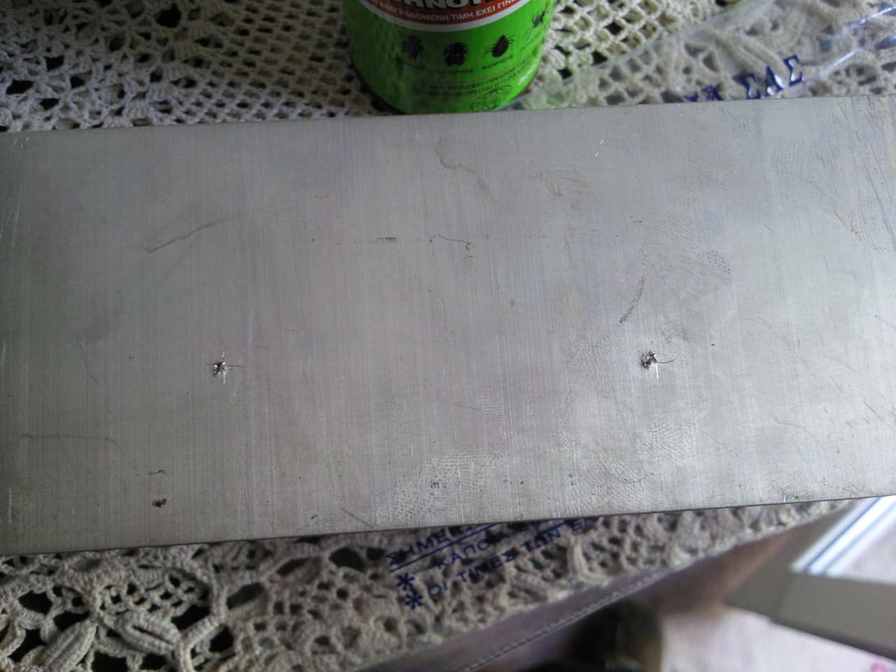

Dant3 Απρίλιος 12, 2011 Author #72 Κοινοποίηση Απρίλιος 12, 2011 Λοιπον οπως ειπα λογω μετακομισης το ειχα διακοψει.δοκιμη δεν ειχα κανει καθως δεν ηθελα να δοκιμασω χωρις τις ψυκτρες.τις σημαδεψα για τρυπημα αλλα δυστυχως με το τρυπανι μου δεν γινεται δουλεια οποτε αυριο πρωι θα τις παω να μου ανοιξουν τρυπες και θα αρχισω συναρμολογηση για δοκιμη. Link to comment Share on other sites More sharing options...

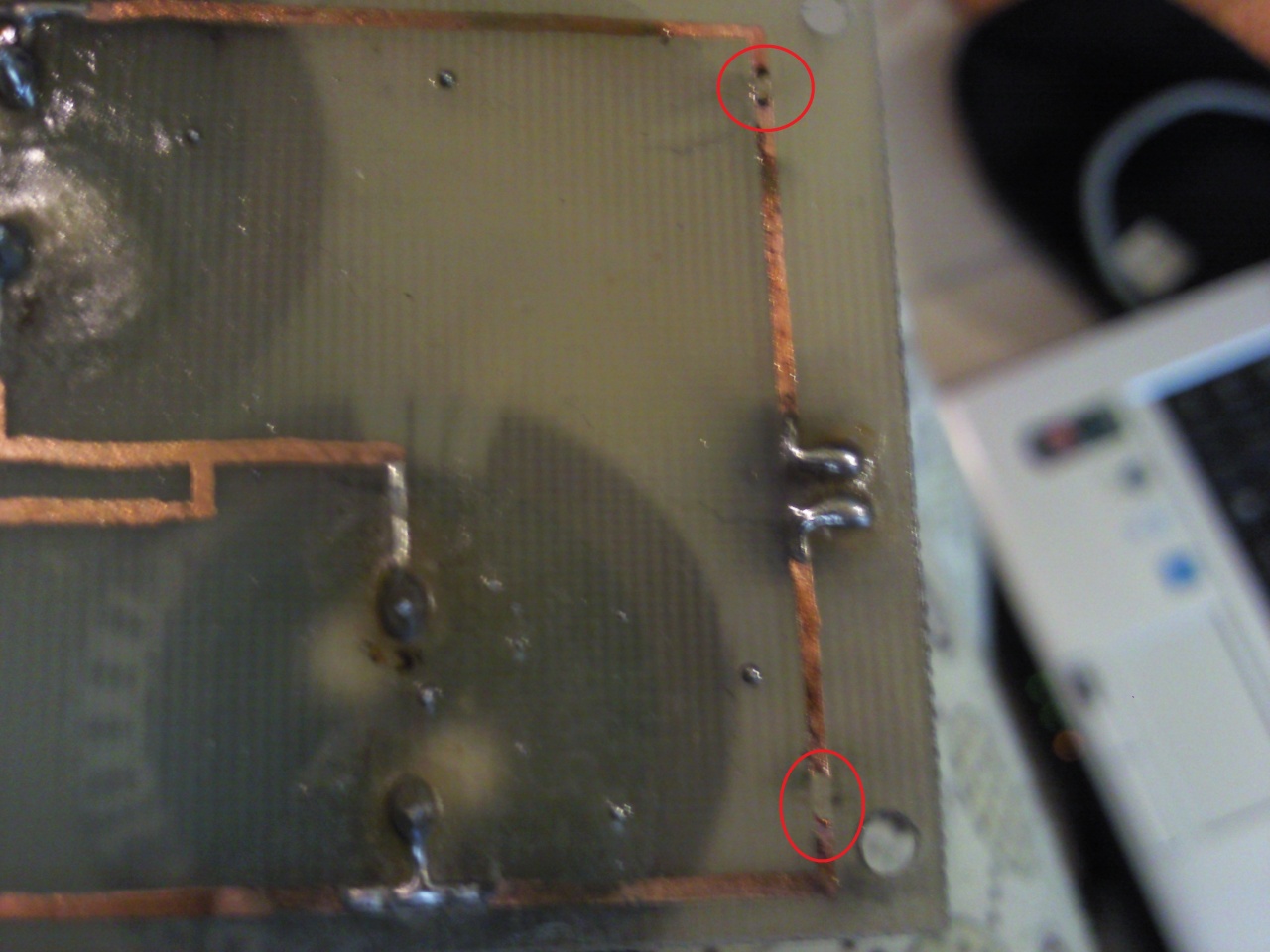

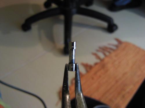

Dant3 Απρίλιος 18, 2011 Author #73 Κοινοποίηση Απρίλιος 18, 2011 Τελικα τις ψυκτρες μου τις εκανε ο κοπριτης και παρολο που σε 5 λεπτα τις ειχε ετοιμες μου εκανε πολυ ωραια δουλεια,με σπειρωματα ,αλενοβιδες κτλ. εκανα μια προχειρη δοκιμη,χωρις να συνδεσω πανω τις πλακετες του ενισχυτη αλλα μονο την τροφοδοσια για να δω αν βγαζει σωστα τις τασεις και ηταν αποτυχημενη κατι μαλλον δεν εκανε επαφη,καθως τα ειχα προχειρα τα καλωδια και εγινε τσαφ.καηκε η ασφαλεια και κοπηκε και στη πλακετα της τροφοδοσιας ο χαλκος σε δυο σημεια.επανερχομαι μαλλον την αλλη βδομαδα(φευγω εκτος αθηνων) οπου θα διορθωσω την πλακετα και θα κανω τις κολλησεις κανονικα με καλαι για να μην υπαρχει τετοιο θεμα. Link to comment Share on other sites More sharing options...

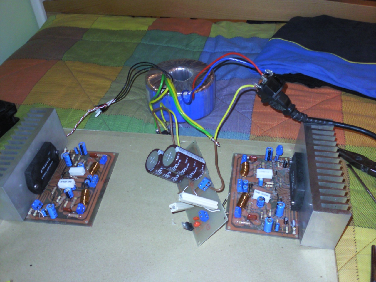

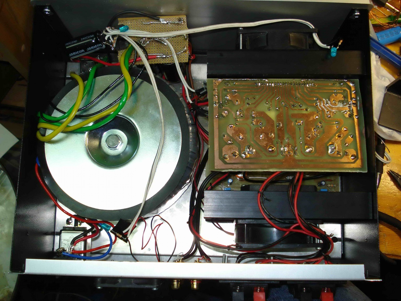

Dant3 Σεπτέμβριος 2, 2011 Author #74 Κοινοποίηση Σεπτέμβριος 2, 2011 Επαναφερω το θεμα 5 μηνες μετα καθως το ξαναξεκινησα με τη βοηθεια ενος φιλου. το ειχα τοσο καιρο στην ακρη καθως επεσε μια μετακομιση,ελλειψη χωρου,χρηματος και λογω καλοκαιριου.θα ανεβασω φωτο και worklog αυτες τις μερες.ο ενισχυτης δοκιμαστηκε παντως και δουλευει αψογα(να πω την αληθεια δεν περιμενα να δουλεψει ).καποια θεματα με την προενισχυση εχω λογω λαθους στην τροφοδοσια,ενω δουλευω και σε κυκλωματα προστασιας ηχειων και του ενισχυτη... Link to comment Share on other sites More sharing options...

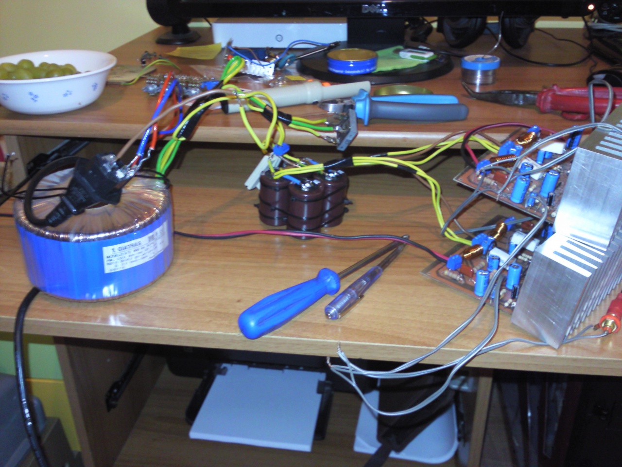

Dant3 Σεπτέμβριος 4, 2011 Author #75 Κοινοποίηση Σεπτέμβριος 4, 2011 Μια γευση απο το πως ειναι ο ενισχυτης εν ωρα λειτουργιας(χωρις την προενισχυση γιατι μου εχει καει το ολοκληρωμενο και θα παραγγειλω αλλο αυριο) Link to comment Share on other sites More sharing options...
Lakisss Σεπτέμβριος 4, 2011 #76 Κοινοποίηση Σεπτέμβριος 4, 2011 Πρόσεχε την πορεία σου.... Θέλω αλουμινένιο ωραίο μαύρο κουτάκι, τακτοποιημένο εσωτερικό και μαύρα sleeved καλώδια. Link to comment Share on other sites More sharing options...

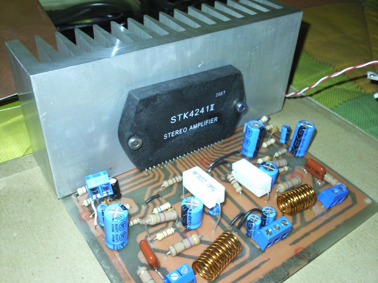

Dant3 Σεπτέμβριος 5, 2011 Author #77 Κοινοποίηση Σεπτέμβριος 5, 2011 Αλουμινενιο κουτακι μαυρο θα εχουμε...με την προσοψη θα εχω ενα θεματακι γιατι δεν εχω τιποτα υποψιν μου οποτε οποιαδηποτε βοηθεια ευπροσδεκτη συνδεσα παντως χθες 2 ηχεια και μπορω να πω οτι το αποτελεσμα ηταν πολυ καλο.τα εφτασα στο σημειο που να παραμορφωνουν (ο ηχος φυσικα εκκωφαντικος,αφου το ενα ηταν 100αρι και το αλλο 80αρι) και ο ενισχυτης δεν επαιρνε χαμπαρι. λιγο θορυβο εχω αλλα μαλλον οφειλεται στο οτι οι συνδεσεις με τις εισοδους,οπως φαινεται και στην φωτο,ειναι χωρις κολληση.σε 3-4 μερες που θα εχω ετοιμα προενισχυση και τα αλλα 2 ηχεια θα ανεβει και βιντεο με τα παντα ολα συνδεδεμενα. Link to comment Share on other sites More sharing options...
