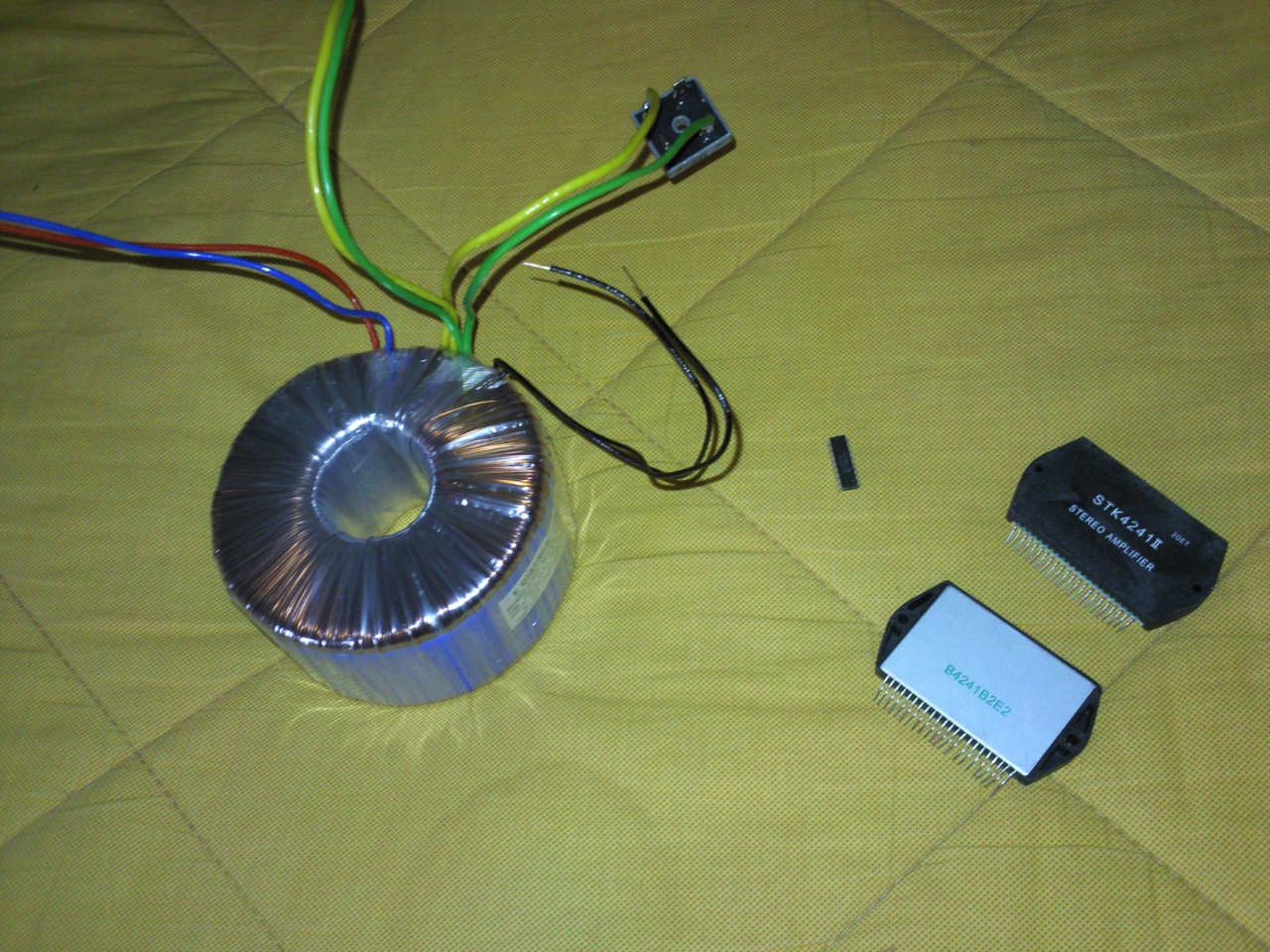

Ο μετασχηματιστής καλός ποιοτικά? Να τον προτιμήσω ή να τον φέρω απ' έξω? :)
Μία εύκολη λύση για την πλακέτα σου είναι με λάμπα UV πανω σε φωτοευαίσθητη πλακέτα.
Το εφάρμοσε ένα παλικάρι σε μία πλακέτα για τη σχολή με μεγάλη επιτυχία.
Link to comment
Share on other sites
Ναι μια χαρα φαινεται ο μετασχηματιστης.τωρα θα δειξει η νεκροψια :p
βεβαια ειχε ξεχασει να μου βαλει την 12αρα αυτος και την εκανε επιτοπου.τωρα θα δω αν εχω θεμα γιατι δεν υπολογισε πτωση τασης απο γεφυρα κτλ γιατι ηθελα 12 dc και αυτη βγαζει 13 ac περιπου...θα δειξει.

Λοιπον μεχρι τωρα τα εξοδα ειναι:
μετασχηματιστης->80Ε
2XSTK4241ii+TCA5500->48E
PCB-πυκνωτες-αντιστασεις-ροοστατες-τριχλωριουχος σιδηρος-πηνια->42Ε
συνολο δηλαδη 170Ε.
ευτυχως που κουτι εχω σχεδον ετοιμο :p
και ευτυχως που εκοψε και κατι αυτος στο φανο γιατι θα βγαιναν κανα 20αρι παραπανω.
απο εξοδα ακομα εχω να παρω ενα φυλλο αλουμινιου αργοτερα για να φτιαξω την προσοψη,κατι εξοδους και εισοδους και ασφαλειες οποτε να μην φτασει 180-190?το πιασαμε το 200αρι που ελεγα στην αρχη :clap:
