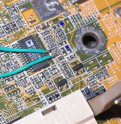

brwmogazos Δημοσιεύτηκε Απρίλιος 24, 2004 #1 Δημοσιεύτηκε Απρίλιος 24, 2004 Πριν λιγες μερες ειπα να παιξω λιγο με την μιτρικη μου αλλα και ενος φιλου ωστε να ξανακανω το vdimm mod ωστε να ειναι πιο μαζεμενο αλλα και να κανς το droop mod μιας και πηρα εναν 3.0C SL6WU που 8α τεσταρω με το Mach 2 GT που 8α ειναι στα χερια μου την επομενη βδομαδα... και τα 2 mods εγιναν με επιτυχια.Αφησα και λιγο αερα στο καλωδιο κοντα στο socket ωστε να μην με εμποδισει με την εγκατασταση του socket kit απο το mach 2 gt. δυο μερες μετα μου εστειλε φιλος ενα P4C800 D rev 1.03 να του φτιαξω..επισης επιτυχια... μερικες φοτογραφιες λοιπον απο τιν P4C800E Deluxe μου αλλα και του φιλου την P4C800 D
brwmogazos Απρίλιος 24, 2004 Author #2 Απρίλιος 24, 2004 και του φιλου ενω ηδη την τεσταρω διπλα στο δικο μου συστημα... Vdimm 3.34-5 To Vcore πεφτει απο 1.65 στα 1.62V σε φορτιο.
brwmogazos Απρίλιος 24, 2004 Author #3 Απρίλιος 24, 2004 τωρα εχω μια AN50R και 3 P4C800 που περιμενουν να τις πειραξω...

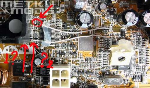

jax7480 Απρίλιος 29, 2004 #9 Απρίλιος 29, 2004 Επειδη εψαξα να βρω για το vdroop στο νετ, το μονο που βρηκα για P4P800 ειναι καποιες οχι και τοσο καλες φωτο. Εχει καποιος καμια ΚΑΛΗ ΣΕ ΑΝΑΛΥΣΗ ετσι ωστε να φαινεται ΞΕΚΑΘΑΡΑ που ακριβως θα κολληθει η ρυθμιζομενη αντισταση? Απ'οτι διαβασα στο νετ πρεπει να ειναι trimmer 50ΚΩ ρυθμισμενo στα 28ΚΩ για να δουλεψει σωστα το μοντ?

jax7480 Απρίλιος 29, 2004 #13 Απρίλιος 29, 2004 Η παραπανω φωτο απ'οτι διαβασα ειναι για την P4C800. Επειδη το συγκεκριμενο σημειο αλλαζει λιγο και ακομα και οι πυκνωτες διαφερουν ηθελα καλη φωτο απο την P4P800. Εχω φωτο απο το σημειο αλλα η ερωτηση μου ειναι η εξης: Το πανω σημειο με το κοκκινο βελακι το εχω βρει. Το θεμα ειναι με το δευτερο σημειο με τα 2 κατω βελακια. Η ενωση γινεται στο 1 ή στο 2. Υπ'οψιν το 1 ειναι η μια μερια και το 2 η αλλη.(δηλαδη ειναι απλα 2 ακρα απο ενα πυκνωτη που δεν υπαρχει)

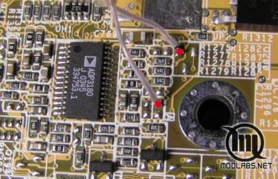

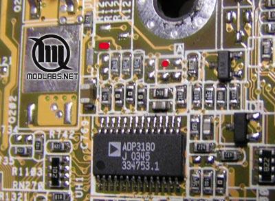

hadji_a Απρίλιος 29, 2004 #15 Απρίλιος 29, 2004 http://www.abxzone.com/forums/showthread/t-67014.htmlαυτο ελπιζω να βοηθησει η φωτο που εχει ειναι αρκετα καλη και μαλλον στο σημειο 1 που αναφερεις πιο πριν πρεπει να γινει η κολληση

jax7480 Απρίλιος 29, 2004 #17 Απρίλιος 29, 2004 Αρα Hadji_a kai SOKI το συμπερασμα ειναι οτι οι 2 κολλησεις ειναι:Μια στον μπλε κυκλο και μια στον πρασινο.Θενκς παιδες
soki Απρίλιος 29, 2004 #18 Απρίλιος 29, 2004 Nαι ειναι στο μεσα ποδαρακι της αντιστασης R598 αυτο που ειναι κατω απο την πλαστικη βαση στηριξης...
