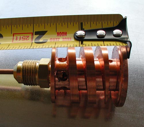

zyx Οκτώβριος 3, 2004 #143 Οκτώβριος 3, 2004 ηθελα να το πο και στον καφε. ρε παιδια μηπως ειναι πολυ μικρο?
Skinny13 Οκτώβριος 3, 2004 #147 Οκτώβριος 3, 2004 Αρχική απάντηση από unseen δες ποσο μικρο ειναι του chilly1 απο το xs LOL1,5 cm μονο?????
hipro5 Οκτώβριος 3, 2004 #148 Οκτώβριος 3, 2004 Αρχική απάντηση από Skinny13 [Σήμερα, στις 17:21] LOL 1,5 cm μονο????? Ίντσες είναι = χ 2.54 .........
whitewolf Οκτώβριος 3, 2004 #149 Οκτώβριος 3, 2004 επι της παρουσιας του κυριου hipro5 να προσθεσω οτι το project χρειαζεται και εναν αυτοματισμο και lcd screen για τις ενδηξεις. .......:OT:
hipro5 Οκτώβριος 3, 2004 #150 Οκτώβριος 3, 2004 Αρχική απάντηση από whitewolf [Σήμερα, στις 17:52] επι της παρουσιας του κυριου hipro5 να προσθεσω οτι το project χρειαζεται και εναν αυτοματισμο και lcd screen για τις ενδηξεις. .......:OT:

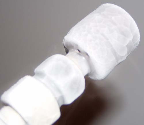

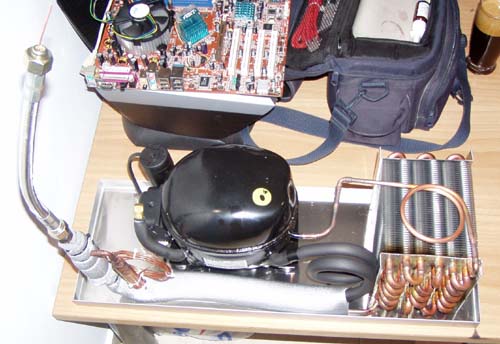

eleven Οκτώβριος 3, 2004 Author #151 Οκτώβριος 3, 2004 Λοιπόν μολις επέστρεψα απο την δοκιμή Σε λίγο θα μπούνε και οι φώτο αλλα για να πάρετε μια ιδέα τι καταφέραμε (ναι δούλεψε αψογα μεχρι στιγμής χωρίς φορτιο πάντα) μια φώτο
Samael Οκτώβριος 3, 2004 #152 Οκτώβριος 3, 2004 Χμμμμ....!! Τοσο ομορφο που μου ερχετε να το δαγκωσω σα γαρνιτα!
unseen Οκτώβριος 3, 2004 #153 Οκτώβριος 3, 2004 κι εγω παντως σαν πρωτη δοκιμη εμεινα εντυπωσιασμενος!! Δεν περιμενα να δουλεψει τοσο καλα. Υγ. και χωρις διαρροες

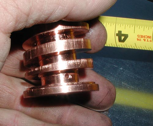

Samael Οκτώβριος 3, 2004 #154 Οκτώβριος 3, 2004 Kαι τωρα που ξαναβλεπω κ τις φωτο... Αυτο το βαθουλομα δεν επιρεαζει την αποδοση??

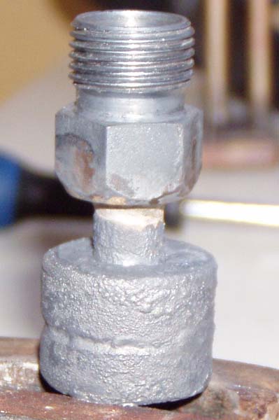

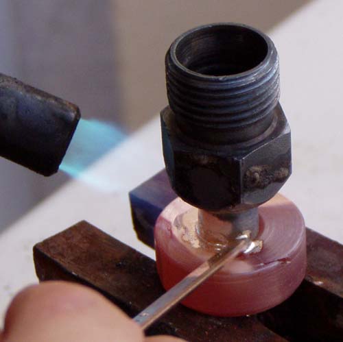

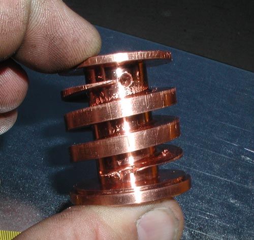

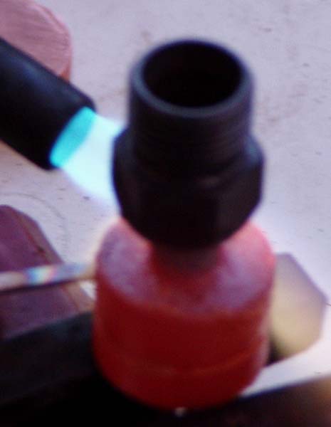

eleven Οκτώβριος 3, 2004 Author #155 Οκτώβριος 3, 2004 Samael Αυτο το βαθουλωμα θα φύγει στο φινίρισμα του evaporator Ας ξεκινήσουμε λοιπόν με το κόλλημα και προχωράμε στην δοκιμή Θα παρακαλούσα να μην απαντήσετε μεχρι να τελείώσω για να έχει μια συνεχεια το ποστ Ξεκινάμε με το κόλλημα

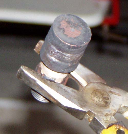

eleven Οκτώβριος 3, 2004 Author #159 Οκτώβριος 3, 2004 και είμαστε έτοιμοι για την τοποθέτηση του στο συστημα

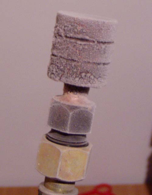

eleven Οκτώβριος 3, 2004 Author #160 Οκτώβριος 3, 2004 μετα το άδειασμα του κυκλώματος βαζουμε μπρός το σύστημα Βαθειά αναπνοή σταύρωμα στα δάκτυλα και ............................................. Η φωτο είναι 2-3 λεπτά μετα το άναμα και τις ρυθμίσεις των πιέσεων
