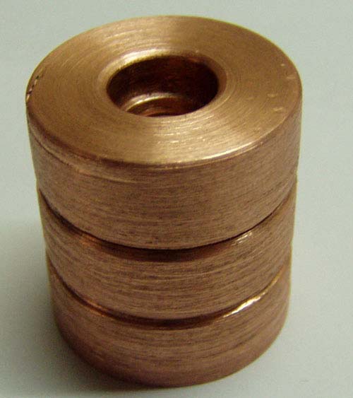

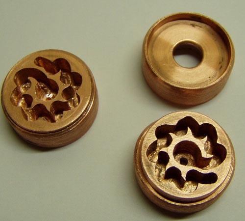

eleven Οκτώβριος 2, 2004 Author #122 Οκτώβριος 2, 2004 Για να συνεχίζουμε λοιπόν Τhe fellowship of the rings......................... Βλεπετε και τις αλλαγες που έγιναν στους θαλάμους για να ολοκληρωθεί το evaporator

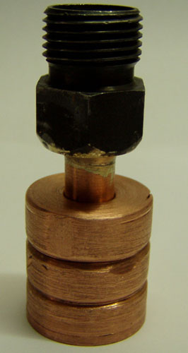

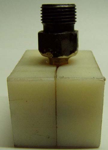

eleven Οκτώβριος 2, 2004 Author #124 Οκτώβριος 2, 2004 και με το ρακορ του για ευκολη τοποθετηση- αφαιρεση-αλλαγη

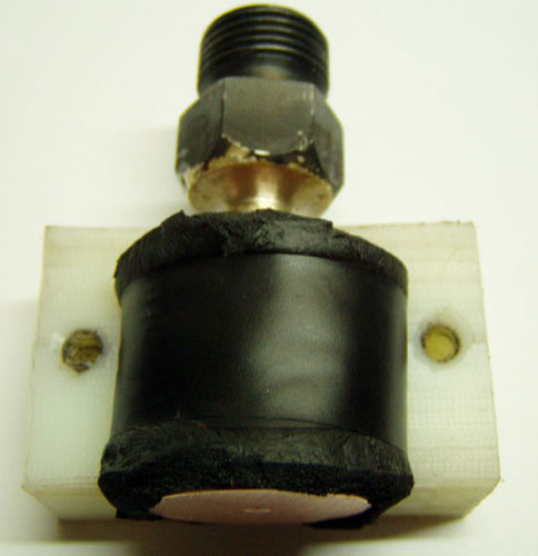

eleven Οκτώβριος 2, 2004 Author #125 Οκτώβριος 2, 2004 και τωρα φτάνουμε στο κρισιμο σημειο της μονωσης -συγκρατησης Μετα απο πολυ σκεψη η λυση βρεθηκε στον χθεσινό καφε(τελικα ειναι χρήσιμος ) Διαιρουμενο enclosure..............

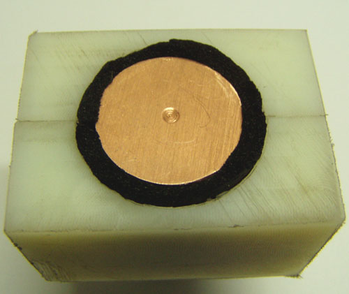

eleven Οκτώβριος 2, 2004 Author #128 Οκτώβριος 2, 2004 Απο έξω εμφάνιση αλλα και απο μέσα? Αααααααααανεση..........
NoDsl Οκτώβριος 2, 2004 #129 Οκτώβριος 2, 2004 OMG!!!!!!!!!!!!!!!!!!!!!!!1:worship: :worship: :worship: Ίσως είναι ώρα να αλλάξω το ,ακόμα, καταπληκτικό σου μπλοκ(σλουρπ!!!!!! ) :banging: Για VGA θα βγεί ανάλογο?

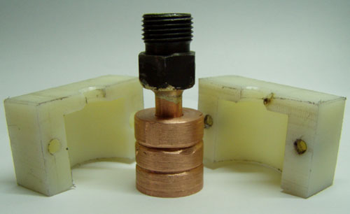

eleven Οκτώβριος 2, 2004 Author #130 Οκτώβριος 2, 2004 και μια απο κατω Τελειωνοντας αυτή την φάση της κατασκευής και εν αναμονη της συναρμολόγησης και δοκιμής απο τις οποίες θα έχουμε και άλλες φωτο (οι οποιες θα βαρύνουν κι άλλο το θρεαντ αυτο ) Αν οι κυριοι κυριοι αντμιν νομίζουν οτι είναι απαραίτητο να μεταφερθούν οι φωτο η να γίνει καποια άλλη ενέργεια για να ελαφρώσει κανένα πρόβλημα
eleven Οκτώβριος 2, 2004 Author #131 Οκτώβριος 2, 2004 Αρχική απάντηση από NoDslΓια VGA θα βγεί ανάλογο? Πλακα πλάκα αυτο συζητούσαμε με τον αφαντο νομίζω ετσι οπως είναι με 2 εξτρα τρύπες ταιριαζει κουτί στις ΑΤΙ 9χχ και Χ800 α και κατι που ξεχασα Διαστάσεις διάμετρος 25 μμ και ύψος 27 μμ

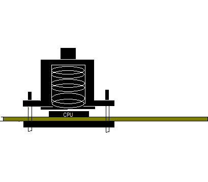

whitewolf Οκτώβριος 2, 2004 #135 Οκτώβριος 2, 2004 μιχαλη γινετε το enclosure να εχει στο κατω μερος του αυτια ωστε να βιδωνει κατευθειαν στην μητρικη...με περαστες βιδες παντα
eleven Οκτώβριος 2, 2004 Author #136 Οκτώβριος 2, 2004 Ναι ολα στο προγραμμα ειναι απλα στην παρούσα στιγμη δεν είχα μεγαλύτερο κομματι για να το φτιάξω ενιαίο Τωρα θα πρέπει να βάλουμε και ένα πλεξάκι μάλον πράγμα που αποτι βλέπω τωρα που το σκέφτομαι αν και είναι λίγο πιο δύσκολο στην τοποθέτηση το κάνει πιο ευέλικτο σε αλλαγη πλατφόρμας

whitewolf Οκτώβριος 2, 2004 #138 Οκτώβριος 2, 2004 αυτο εννοο sorry για την προχειροτητα του σχηματος....

eleven Οκτώβριος 2, 2004 Author #140 Οκτώβριος 2, 2004 Μαι χαρα ειναι το σχηματακι σου Αυτο θα γινει μελοντικά απλα οπως είπα δεν ειχα μεγάλο κομματι αυτη την στιγμήΠανο Το αρχείο το αποθηκεύω σε αρκετες μορφες.Dxf ειναι οκ η χρειάζεσαι 3D αρχείο για την εξομοίωση?
