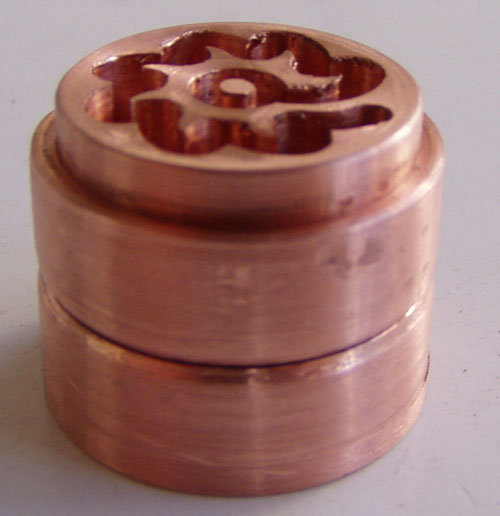

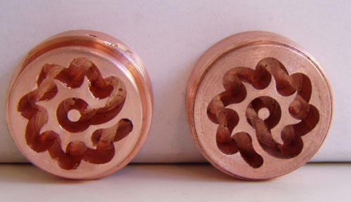

Οριστε λοιπον μία άλλη αντίληψη στο σχεδιασμο Αρχική ιδεα απο τον μπλεοθόνη :T: τροποποιημενο απο μενα για να ταιριάξει στις απαιτήσεις του unssen :p
Νομιζω το πρωτο project απο την συνεργασια των χρηστών του lab ...........:clap:

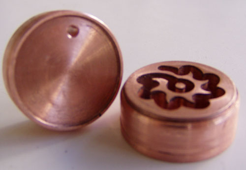

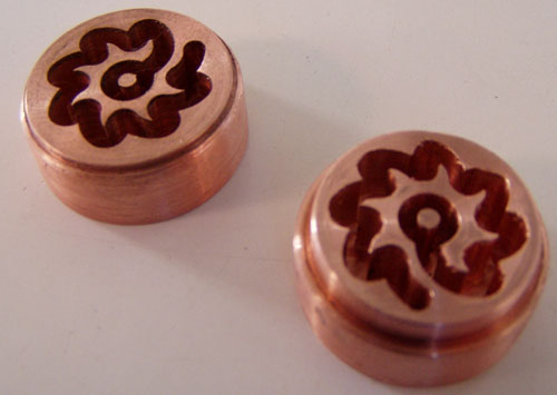

Παμε λοιπον δυο θάλαμοι με την ιδια διαμόρφωση και εισαγωγη -εξαγωγη απο το κεντρο (καλα δεν την εχω τελειωσει ακομα οποτε μην την ψαχνετε :innocent:
εδω βλεπετε τον τροπο επικοινωνιας των δυο θαλάμων και την πατουρα για κεντράρισμα
Θα συνεχίσουε μάλον εδω να ποστάρουμε την συνέχεια της κατασκευής του evaporator
Η δοκιμή θα γίνει απο τον Unssen ελπίζω μεσα στην επόμενη βδομάδα (εκτος αν παρει τα βουνά)

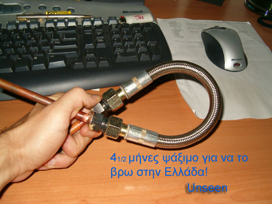

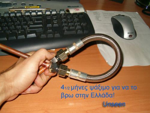

Oh my god!!!!! Τι χαρες ειναι αυτες σημερα.... δεν μπορω να μιλησω....μετα δυσκολιας γραφω...!! Ειναι πανεμορφο...απιστευτο...! Και σαν να μην εφτανε αυτο βρηκα και flex hose...στο ελλαντα! Το παρακατω ειναι για 285Bar δηλαδη περιπου 4000psi! Ακριβο αλλα ειναι οτι ακριβως εψαχνα .... δεν μπορω να περιμενωωωωωω....!
Μπραβω guys. Ευχομαι καλες δοκιμες και πανω απ ολα ΚΑΛΑ αποτελεσματα:) :) :)
Μιχάλη δεν θα μπορούσα να το φανταστώ ωραιότερο! Καμία δοκιμή έχει γίνει να δούμε αν αποδίδει, ή είναι απλά ωραίο? Ρε άφαντε, αν έψαχνες στην Σπύρου Πάτση έχω την εντύπωση ότι θα έβρισκες τέτοιους σωλήνες!!
Στενα ειναι παναθεμάτα .Η ολη διαμετρος δεν ξεπερνα τα 25 μμ Αντε να χωρέσεις ολη την διαμόρφωση εκει ........:( Με κούρασε πολύ το αναθεματισμένο για να το φτιάξω όπως ήθελα και να παραμένει και ίδιο με το σχέδιο σου Και γω ελπίζω να αποδίδει θα δείξει η δοκιμή .....
τα κανάλια εχουν μεσο όρο πάχους 2,5 μμ και βάθος 7μμ και στους2 θαλάμουςαπλα ο πάνω είναι πιο χονδρός για να συγκρατεί τον τριχοειδή που θα περάσει απο μέσα
