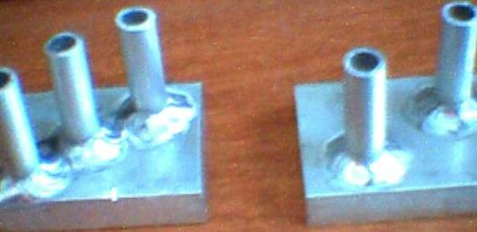

Δεν ειναι αυτο το προβλημα Δεν πρόκεται να το βαράμε το μπλόκ Απλα παρατηρήστε τις κολλήσεις μιλάμε για επαγγελματκή δουλειά
Ποσοι πιστευετε οτι μπορούν να κολλήσουν με τέτοιο άψογο τρόπο αλουμίνιο στο σπίτι τους?Σε περίπτωση που θες να το ξεκολήσεις τι κάνεις?????????

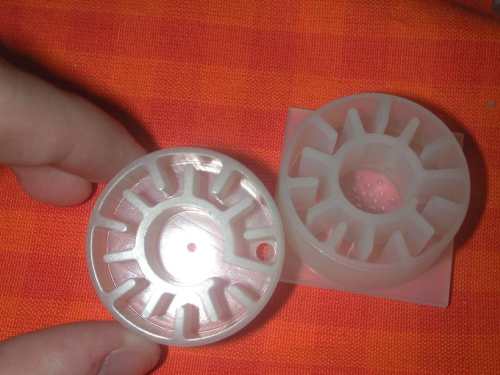

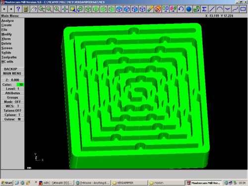

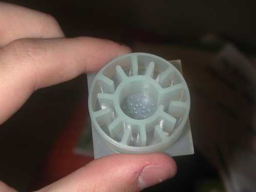

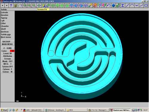

παρεπιπτοντως μου ηρθε η ιδεαμε την προοπτικη οτι ειναι καλυτερο να εκτεμεταλευτουμε την μεγαλη κινιτικοτητα ενος αεριου παρα να το κλισουμε μεσα σε διαδρομους
και οπως καταλαβαινεις ο αριθμος των ραβδιων ειναι εντελως τυχαιος..μπορει να ειναι πιο πολλα σε αριθμο.
ωραιος σε blo8eni
ενα τετοιο προσανατολιζομαι να φτιαξω αφου τον χαλκο που ειχα αγορασει τον χρησιμοποιησα ολον για waterblocks
ποσο αντεχει ομως αυτο το πραγμα???
το κοπανησα 2-3 με το σφυρι και αντεξε αλλα γενικα ειναι ασφαλες??
επισης Σ Πατση 34 ειναι το μαγαζι που εχει το μηχανημα που κολλαει αλουμινιο
Για μένα δεν είναι δύσκολη η κόλληση του αλουμινίου (έχω φίλο αλουμινά), όμως είναι αμφίβολη η χρήση του σε εφαρμογές phase change αφού η ικανότητα του να αντιδρά σε μικρό χρονικό διάστημα στις μεταβολές της θερμοκρασίας δεν μας βολεύει μιας και οι μεταβολές της θερμοκρασίας σε τέτοιο σύστημα είναι μεγάλες ανάλογα με το load και χρειάζεται μέταλλο(χαλκός) που να μπορεί να κρατά buffer θερμοκρασίας. Κάτι σαν το βολάν στο αυτοκίνητο, ή τον πυκνωτή σε κύκλωμα.

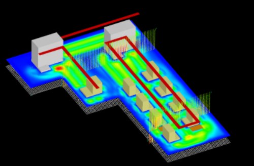

Ορίστε μερικά screenshots από μια εξομειώση που δοκιμάζω στο fluent. Το μαθαίνω ακόμη (άκου εκεί ένα χρόνο για να το μάθω...!!)
και μια για να δειτε τις δυνατοτητες του. Ακομη πειραματιζομαι με απλες κατασκευές για να μάθω τις ρυθμίσεις (έχει άπειρες παραμετρους)
