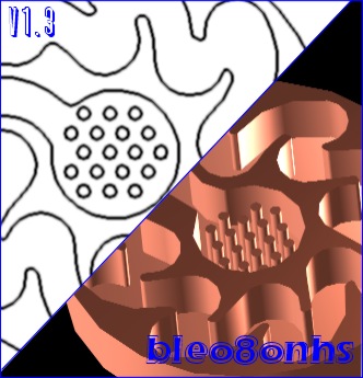

Και γώ vag είχα την ίδια σκέψη. Πρέπει βασικά να βρώ τι ροή θα πρέπει να έχει το μπλοκ για να έχεις την μέγιστη απόδοση. Πιστεύω ότι σε αυτό θα μας βοηθήσει το παλιοπρόγραμμα (έτσι θα το λέω το fluent γιατί έχει 1000 σελίδες manual), τόσο στην ροή όσο και στις διατομές. Από κει λοιπόν θα εξαρτηθεί κατα πόσο θα μειώσουμε τη ροή ή όχι. Όμως παίζει και ένα άλλο θέμα. Εγώ νομίζω ότι το κλειδί είναι η ροή και κατα πόσον αλλάζει όλο το ψυκτικό κατάσταση μέσα στο μπλοκ και όχι τόσο τα pins αφού σε θερμοκρασία -50 ας πούμε, δεν νομίζω οτι κάνει διαφορά αν θα πέρναγε απο άδειο block ή γεμάτο κανάλια, ή έστω θα ήταν ανεπαίσθητη.
Αρχική απάντηση από bleo8onhs
Με τέτοια θέματα δεν έχω ασχοληθεί ποτέ απλά έχοντας πείρα από νερό, φαντάζομαι ότι θα παίζει ρόλο και ο χρόνος "παραμονή" του αερίου στο evaporator. Οπότε ενδέχεται μια Α από μια Β σχεδίαση να έχει σημαντική διαφορά, πόσο μάλλον από ένα άδειο μπλοκ..
Don't shoot the pianist.. απλά λέω μια γνώμη :)
Φυσικά εδώ προσπαθούμε να κάνουμε κάτι σοβαρό και όχι να ανταγωνιστεί ο ένας τον άλλο!!! Κάθε γνώμη είναι σεβαστή και προσωπικά γουστάρω και ο τύπος που δεν έχει ασχοληθεί ούτε με νερό να πεί την γνώμη του και να κάνει την ερώτηση του. We will hang you instead DJD! lol!
Ας λύσουμε κάποια θέματα. Στο evaporator γίνεται αυτό που λέει και το όνομά του, δηλαδή το ψυκτικό evaporates:getlost:. Οπότε υποθέτω ότι πρέπει κατ αρχήν να εξασφαλίσουμε ότι το ψυκτικό θα αλλάξει ΟΛΟ, αλλίως έχει εξ αρχής μειωμένη απόδοση και πρόβλημα στο σύστημα. Μετά πρέπει να ασχοληθούμε με το κατα πόσον θα έχουμε την μεγαλύτερη επαγωγή θερμότητας από την cpu. Εκεί έγκειται και ο σχεδιασμός του μπλοκ. ’ρα DJD υποθέτω ότι σε τόσο χαμηλή θερμοκρασία η επαγωγή θα γίνεται πολύ γρηγορότερα (τώρα που το γράφω δεν καταλαβαίνω γιατί θα πρέπει να αλλάζει η θερμοεπαγωγή που χαλκού αλλά τέλος πάντων:o ). Τέλος πάντων υπάρχει ένας λόγος επιφάνειας/μετάδοσης θερμότητας που πρέπει να βελτιστοποιήσουμε.
Και τώρα θυμήθηκα ότι μεταβάλλοντας την επιφάνεια αλλάζει η ροή, αλλάζοντας το ποσοστό αλλαγής φάσης και πάλι από την αρχή. ’ρα... έχουμε πολύ μελέτη.
Με αυτό σαν βάση ,μια σχεδίαση τύπου λαβύρινθου θα μας έδεινε το καλύτερο αποτέλεσμα απο πλευράς επιφάνειας.Σε μια τέτοια σχεδίαση ομως δεν έχουμε καθόλου στροβιλισμούς στο εσωτερικό Μηπως με μια σχεδίαση με φίνς για να αυξήσουμε τις επιφάνειες επαφής αλλα και τους στροβιλισμούς θα πετύχουμε αυτο που θέλουμε
2) με μια σχεδίαση λαβύρινθου μς διαδοχικά ζικ-ζακ για να αλλάζουμε την πορεία του φρεον εχουμε το ίδιο επιθυμητο αποτέλεσμα

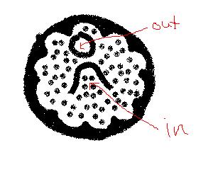

τα σχεδια των dabit, Baker και bleo8onhs, στην ουσια αυτη την αρχη χρησιμοποιουν
το σχεδιο ειναι χαλια αλλα πιστευω σας δινει να καταλαβετε την ιδεα μου
οι μαυρες τελιες ειναι χαλκινα ραβδακια
ελπιζω να σας βοηθησα εστω και λιγο,καλα αποτελεσματα

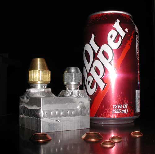

Αρχική απάντηση από unseen
Το αλουμινιο οσο κρυωνει τοσο σκληρενει ...
Δεν ειναι αυτο το προβλημα Δεν πρόκεται να το βαράμε το μπλόκ Απλα παρατηρήστε τις κολλήσεις μιλάμε για επαγγελματκή δουλειά
Ποσοι πιστευετε οτι μπορούν να κολλήσουν με τέτοιο άψογο τρόπο αλουμίνιο στο σπίτι τους?Σε περίπτωση που θες να το ξεκολήσεις τι κάνεις?????????
Ενω με χαλκό τα πράγματα είναι πολύ πιο απλά και εύκολα

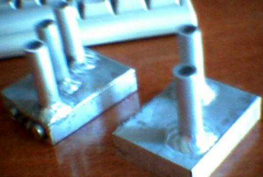

Nos-Dio ενδιαφερουσα η ιδεα σου Δε ξεω για evaporator αλλα για waterblock το βλέπω αρκετά καλό.Μπορώ να το βελτιωσω λιγο?και μολις εχω ευκαιρια να το δοκιμασω?
εχω κανει 2 μπλοκ απο αλουμινιο και ειναι απογαητευση....
ΔΕΝ ΜΠΟΡΕΙ ΝΑ ΚΟΛΛΗΣΕΙ ΚΑΠΟΙΟΣ ΑΛΟΥΜΙΝΙΟ ΣΠΙΤΙ ΤΟΥ!
υπαρχει ενα μαγαζι στην Αθηνας ,που εχει ενα καινουριο μηχανημα που κανει τετοιες κολλησεις
θελει ομως $$$$$
αλλα κανει πολυ καλη δουλεια
