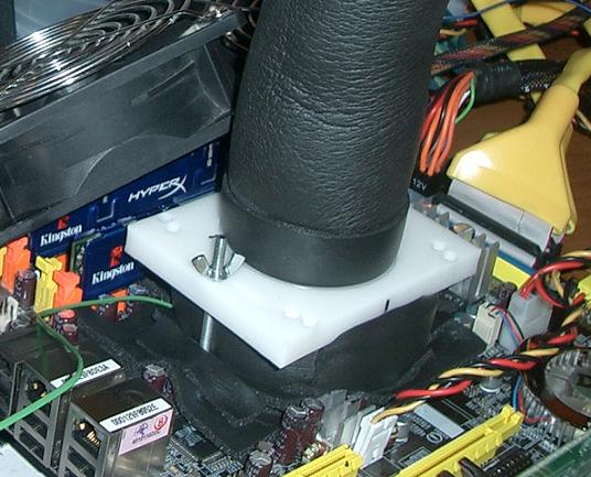

esdee Οκτώβριος 10, 2005 #282 Οκτώβριος 10, 2005 yeap ... αυτη η μονωση ειναι οτι καλυτερο (υπεραρκετη) για μονοβαθμια περιπου το ιδιο εκανα και εγω στο single μονο που εβαλα απλα πολλες στρωσεις ταινιας armaflex
Athens2004 Οκτώβριος 10, 2005 #283 Οκτώβριος 10, 2005 Tην ίδια λαμακια εκανα και εγώ [αρμαφλεξ αυτοκόλλητη ] εβαλα. Αν γίνει nuclear war , μονο αυτη θα μεινει πάνω στο mobo ., Κοινως αν χρειαστει rma ποτε τον ηπιαμε δεν βγαινει με τπτ [ με πινελο και πετρελαιο = ισως να γίνει κατι ] .

esdee Οκτώβριος 10, 2005 #285 Οκτώβριος 10, 2005 Αρχική απάντηση από Athens2004 Tην ίδια λαμακια εκανα και εγώ [αρμαφλεξ αυτοκόλλητη ] εβαλα. Αν γίνει nuclear war , μονο αυτη θα μεινει πάνω στο mobo ., Κοινως αν χρειαστει rma ποτε τον ηπιαμε δεν βγαινει με τπτ [ με πινελο και πετρελαιο = ισως να γίνει κατι ] . τελικα οχι μονο φευγει αλλα περναει και απο RMA (χρειαστικε διαλυτικο νιτρο και βουρτσα) Αρχική απάντηση από nekro8afths na κανω μια χαζη ερωτηση? ολα αυτα γινονται κ ε 939 ετσι? ενοειτε, η photo πιο πανω ειναι απο DFI Ultra-D

Qlim4X Μάρτιος 9, 2006 #288 Μάρτιος 9, 2006 Τελικά ρε χρηστό πιο είναι το evap που χρησιμοποιείται???Αυτό στην φοτο η το άλλο που είναι σαν μαργαρίτα???
unseen Μάρτιος 9, 2006 #289 Μάρτιος 9, 2006 αυτο στην τελευταια φωτο. Δεν εχει διαφορα με το αλλο οποτε προτειμουμε αυτο που ειναι πιο ευκολη η κατασκευη του.
HighT3ch Απρίλιος 13, 2007 #290 Απρίλιος 13, 2007 Εκπληκτικη δουλεια πραγματικα. Το μεγαλειο της αφοσιωσης για κατι που αγαπας και της ολοκληρωσης οταν τελικα καταφερνεις να πετυχεις κατι υστερα απο 100αδες ωρες δουλειας. Πραγματικα σας ζηλευω θα ηθελα να ημουν και εγω εκει. Eleven οταν συνδυαζεις την γνωση, το μερακι και τα εργαλεια σου φτιαχνεις κοσμηματα - μπραβο. Κοιτωντας τις φωτογραφιες του evaporator μου φερνει πολυ στο σχημα με το κυλινδρικο και μακροστενο evaporator του vapochill. Αληθεια αραγε ταιριαζει στο mounting kit του vapochill Αν ταιριαζει θα εχει σιγουρη εφαρμογη χωρις πατεντες και πιθανοτητες υγροποιησης λογω κακου mounting. Σε περιπτωση μικροδιαφορων αραγε μπορει το evaporator αυτο να τροποποιηθει (απο κατασκευαστη/eleven) ωστε να ταιριαζει?
HighT3ch Απρίλιος 13, 2007 #292 Απρίλιος 13, 2007 Unseen ευχαριστω για την αμεση απαντηση και μπραβο και σε σενα για την συνεισφορα σου στην συλληψη και υλοποιηση του evaporator. Αραγε μια ιδιοκατασκευη Phase Change με αυτο το evaporator μπορει να δωσει απαντησεις σε αυτο μου το thread. Εαν ας πουμε... ενδιαφεροταν καποιος :whistling για κατι αναλογο θα μπορουσες να του στειλεις πληροφοριες με ΠΜ? :whistling :whistle2:
darthtony Οκτώβριος 22, 2007 #293 Οκτώβριος 22, 2007 έχω μερικές ερωτήσεις:το το φρέον, αφού εξατμιστεί στο evaporator, δεν πρέπει να επιστρέψει στο ψυγείο?γιατί δεν βλέπω επιστροφή στις φώτο?και κάτι άλλο: γιατί τα waterblocks και τα evaporators, πρέπει να έχουν διακλαδώσεις? δεν θα είχε πιο μεγάλη επιφάνεια, αν ήταν όλο κούφιο?
obijuan1983 Οκτώβριος 22, 2007 #294 Οκτώβριος 22, 2007 Oχι...η επιφάνεια επαφής θα είναι μικρότερη αν ήταν κούφιο...Ψυκτροειδής παρυφή λέγεται και δίνει πολλές φορές μεγαλύτερη επιφάνεια επαφής...
