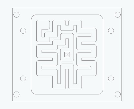

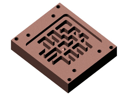

eleven Δημοσιεύτηκε Απρίλιος 24, 2004 #1 Δημοσιεύτηκε Απρίλιος 24, 2004 Τωρα που αποχτήσαμε τεχνογνωσία (βλ UNSEEN ) ορεξη (βλ UNSEEN ) εξοπλισμόςκτλ που χρειάζονται αλλα έλειπε ενα μικρό εξάρτημα είπα να βοηθήσω λίγο την κατάσταση με βάση μερικά σχέδια που μου έδωσε UNSEEN σχεδλιασα αυτο το evaporator .Mια που δεν ξέρω και πολλά πάνω στο θέμα κάθε ιδέα -πρόταση θα ήταν ευσπρόδεκτη Αρχικό σχέδιο

kaynd Απρίλιος 24, 2004 #11 Απρίλιος 24, 2004 Τέλειο! :worship: :worship: :worship: :worship:Πως θα υποχρεώσεις το φρεον να ακολουθήσει αυτή την διαδρομή?Θα σφραγίσεις τόσο καλά τα αυλάκια από πάνω έτσι ώστε να μην επικοινωνούν μεταξύ τους ούτε στο ελάχιστο?
Samael Απρίλιος 24, 2004 #12 Απρίλιος 24, 2004 Ωραιος ο 11!! Αλλαξε κ το αβαταρ σε "VapoCooled by Eleven"
unseen Απρίλιος 24, 2004 #13 Απρίλιος 24, 2004 @kaynd ναι. Θα το βαλουμε πανω σε ματι κουζινας , θα ριξουμε καλαι στα επανω τμηματα και μετα το γυρω γυρω απο το καπακι θα το κολλησουμε με ασημοκολληση.

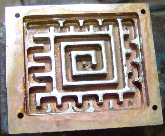

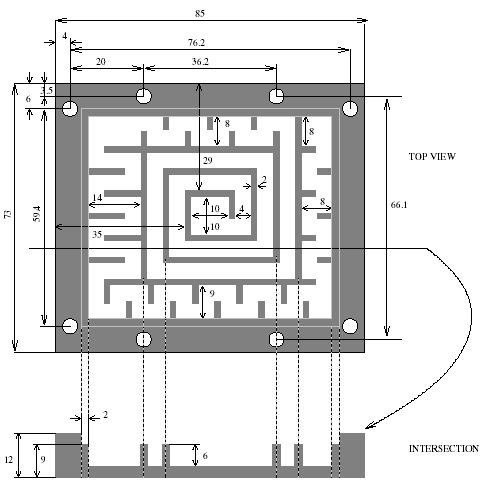

Skinny13 Απρίλιος 25, 2004 #16 Απρίλιος 25, 2004 μπβαβο 11,καλη επιτυχιαπαντως η ασημοκολληση δεν ειναι και ευκολο πραγμα,πρεπει να το ζεστανεις με 2 φιαλες προπανιου συγχρονως!επισης στο iceclodcomputing που βρηκες το σχεδιο λεει οτι το evaporator θα πρεπει να αντεχει σε πιεση 450 PS!!!!!αληθεια λετε να ειναι?κανπνικα η πιεση σε ενα τετοιο συστημα δεν ειναι αναλογη με την δυναμη του κομπρεσσορα?πχ αν βαλουμε 1/8 η πιεση θα ειναι 1/8?

bleo8onhs Απρίλιος 25, 2004 #18 Απρίλιος 25, 2004 Φίλτατοι eleven και unseen, γιατί δεν δοκιμάζετε στρογγυλό μπλοκ? Δεν έχω τα στοιχεία να το αποδείξω ακόμη αλλά νομίζω ότι θα αποδίδει καλύτερα. Επίσης δοκίμασε να κάνεις τα αυλάκια πιο στρογγυλά έτσι ώστε να δημιουργείς στροβιλισμό στο εσωτερικό. Μετά το φορματ θα προσπαθήσω να ποστάρω ένα σχέδιο. (υπάρχει άκρη για κομμάτια χαλκού μεγάλου πάχους? Αν γίνεται εταιρία για να παραγγείλει το πανεπιστήμιο (ο χαλκός που έχω τελειώνει))
unseen Απρίλιος 26, 2004 #19 Απρίλιος 26, 2004 Μαλλον λες το μπλοκ του baker. Εκεινο ετοιμο εχει 80 $ αλλα βαλε και μεταφορικα. Απ'οτι λενε καλο ειναι. Αλλα no money no funny!
bleo8onhs Απρίλιος 26, 2004 #20 Απρίλιος 26, 2004 Δεν εχω δει σχέδιο του μπλοκ του baker αν και έψαξα! Το μόνο που δανείστηκα είναι το στρογγυλο σχήμα που μου φάνηκε και πρακτικό-ωραίο. Τα οβάλ δόντια είναι δική μου έμπνευση!!
