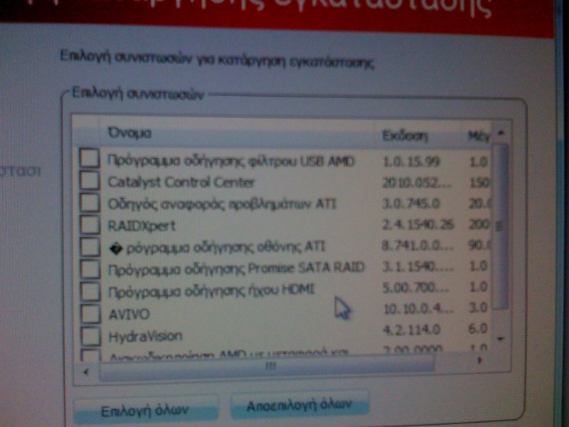

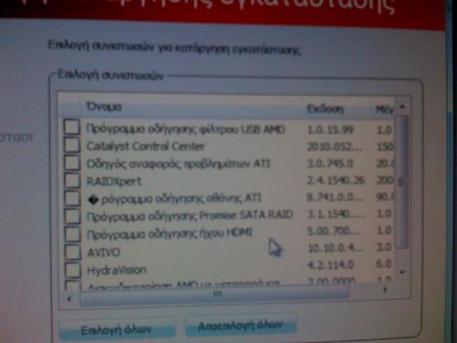

vasi Ιανουάριος 19, 2011 #14 Ιανουάριος 19, 2011 κατά την εγκατάστασή του προγράμματος οδήγησης, δεν σου εμφανίζει ?? το HDMI όπως σε μένα στην εικόνα.
velipsi Ιανουάριος 19, 2011 Author #15 Ιανουάριος 19, 2011 κατά την εγκατάστασή του προγράμματος οδήγησης, δεν σου εμφανίζει ?? το HDMIόπως σε μένα στην εικόνα.[ATTACH]42922[/ATTACH]αυτο που προτεινεις για οδηγους εγκαταστασης ειναι μονο για xp δεν βλέπω πουθενα τα win 7
