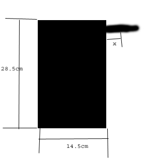

kostas578 Απρίλιος 26, 2004 Author #12 Κοινοποίηση Απρίλιος 26, 2004 Επειδη για φωτο ειναι λιγο δυσκολο , εκανα δυο σχεδιακια: Link to comment Share on other sites More sharing options...

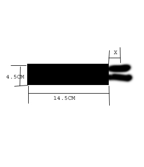

kostas578 Απρίλιος 26, 2004 Author #13 Κοινοποίηση Απρίλιος 26, 2004 Και μια κατοψη: Αυτο που ρωταω ειναι ποσο πρεπει να ειναι το ελαχιστο χ. Link to comment Share on other sites More sharing options...
Vagouridis Απρίλιος 26, 2004 #14 Κοινοποίηση Απρίλιος 26, 2004 Το χ θα ειναι οσο χρειαζεται για να μπει ο σωληνας και να σφιξει.Εαν ο τροπος που θα μπει το ψυγειο αφηνει και λιγο παραπανω περιθωριο δεν υπαρχει προβλημα. Link to comment Share on other sites More sharing options...
kostas578 Απρίλιος 26, 2004 Author #15 Κοινοποίηση Απρίλιος 26, 2004 Παράθεση Αρχική απάντηση από Vagouridis Το χ θα ειναι οσο χρειαζεται για να μπει ο σωληνας και να σφιξει.Εαν ο τροπος που θα μπει το ψυγειο αφηνει και λιγο παραπανω περιθωριο δεν υπαρχει προβλημα. Ποσο ειναι αυτο?Αν το κανω 1cm θα εχω προβλημα?Φυσικα θα μπει και σφηκτιρας. Link to comment Share on other sites More sharing options...
Vagouridis Απρίλιος 26, 2004 #16 Κοινοποίηση Απρίλιος 26, 2004 Tωρα αυτο ειναι αναλογα με τον σωληνα.Ας πουμε οτι 5 εκατοστα ειναι αρκετα. Link to comment Share on other sites More sharing options...
kostas578 Απρίλιος 26, 2004 Author #17 Κοινοποίηση Απρίλιος 26, 2004 Τα 5cm δεν υπαρχουν , σε 4 εκατοστα πρεπει να χωρεσει το χ και να υπαρξει και χωρος να κανει το λαστιχο μια γωνια περιπου 90 μοιρων,για αυτο θελω να κανω το χ ελαχιστο.Δεν ξερω αν εχει σημασια αλλα οι σωληνες απο το ψυγειο ειναι λιγο μεγαλυτεροι απο 1/2" Link to comment Share on other sites More sharing options...
eleven Απρίλιος 26, 2004 #18 Κοινοποίηση Απρίλιος 26, 2004 Για σιγουριά βαλε τον σφικτηρα πάνω στον σωληνα και δες ποσο περιθωριο έχεις για να το κόψεις Ασε μετα τον σφικτηρα 1cm το πολυ και είσαι οκTo κεζαπ συνηθως ειναι σε πορτοκαλί πλαστικά μπουκάλια αλλαεχω δει και σε ασπρα Θα το βρεις στα είδη απολύμανσης των super market Link to comment Share on other sites More sharing options...

kostas578 Απρίλιος 27, 2004 Author #20 Κοινοποίηση Απρίλιος 27, 2004 Παράθεση Αρχική απάντηση από eleven Για σιγουριά βαλε τον σφικτηρα πάνω στον σωληνα και δες ποσο περιθωριο έχεις για να το κόψεις Ασε μετα τον σφικτηρα 1cm το πολυ και είσαι οκ Ok μαλλον αυτο θα κανω.Σας ευχαριστω ολους για τις συμβουλες. Link to comment Share on other sites More sharing options...
