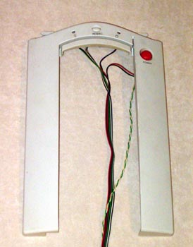

YDinopoulos Δημοσιεύτηκε Απρίλιος 22, 2004 #1 Κοινοποίηση Δημοσιεύτηκε Απρίλιος 22, 2004 Εχω παρει μια σεγα (40-!!!) και εχω κανει καποιοα επεμβαση στα μεταλλικα κομματια. Το πλαστικο πως το κοβω ωστε να βαλω εναν 80αρι μπροστα. Εχω το ψηλο κουτι της Chieftec (6-2-2):...: Link to comment Share on other sites More sharing options...

Κοπρίτης Απρίλιος 22, 2004 #9 Κοινοποίηση Απρίλιος 22, 2004 Γιαννη σημερα το εκοψα με δισκο για plexiglass και μπορω να σου πω οτι στα σημεια αριστερα και δεξια οπου τελειωνουν οι γριλιες, το πλαστικο ειναι πολυ παχυ... μαλλον με τη σεγα σιγα-σιγα και καλο τριψιμο μετα θα προτεινα Link to comment Share on other sites More sharing options...
