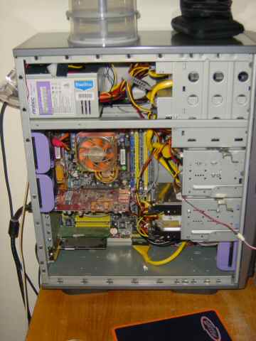

Chosen Απρίλιος 22, 2004 #6 Κοινοποίηση Απρίλιος 22, 2004 Αρχική απάντηση από Liquid Πρεπει να βαλω ολα τα spares για τις αντιστοιχες τρυπες της μητρικης? Οχι, αυτο που σου ειπα, ακουμπησε την πρωτα να δεις σε ποιες απο τις τρυπες θα χρειαστει να βαλεις τα spacers. Υπραρχουν επισης μικρες φλαντζες στο μεγεθος της βιδας,αυες χρειαζονται να μπουν ενδιαμεσα κουτι-spare 'η spare-βιδας(για να μονωνει κατι μου φαινεται απιθανο,μαλλον για αντικραδασμικο μεσο μου φαινεται ρε παιδια.. Οχι, μην αγχωνεσαι. Και κατι αλλο,ετσι οπως βλεπω την θεση της μητρικης η cpu βρισκεται ακριβως κατω απο το τροφοδοτικο.Σωστη ειναι θεση της.? Σωστη ξε-σωστη, αυτη ειναι :ρρρ Στο τελος θα φαινεται καπως ετσι: Link to comment Share on other sites More sharing options...
