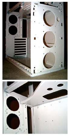

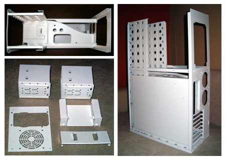

Κοπρίτης Απρίλιος 24, 2004 Author #24 Απρίλιος 24, 2004 οριστε και το αποτελεσμα.... με 30 ευρω τελικα (μιας και δεν βαφτηκαν καπακια.....)
Κοπρίτης Απρίλιος 24, 2004 Author #26 Απρίλιος 24, 2004 ...εκαναν πραγματικα πολυ καλη δουλεια ... λεπτο στρωμα χρωματος που καλυψε και τα πλεον δυσπροσιτα σημεια και γωνιες του κουτιου.... μου το τυλιξαν και με nylon wrap για να μην λερωθει...

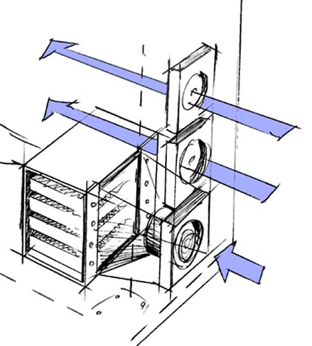

Κοπρίτης Απρίλιος 29, 2004 Author #34 Απρίλιος 29, 2004 Αρχική απάντηση από YDinopoulos [Σήμερα, στις 19:10] Δεν θα βαλεις κ τους 2 σε ενα φατνιο 5 1/5 , αλλα σε 2!!!! Φυσικα δεν θα εχεις αλλο χωρο, αλλα μπρος τα καλη... ναι αλλα ετσι παλι δεν θα εχω τα καλωδια μαζεμενα σε μια πλεξουδα και θα χρησιμοποιησω ενα τουλαχιστον φατνιο + τις δυο θεσεις 5,25.... εγω σκεφτομουν κατι τετοιο.... με τα καλωδια να μπαινουν απο την πισω μερια και να κρυβονται εντελως (μιας και το κουτακι θα βγαινει συρωμενο) και με ενα duct στο fan αποκλειστικα για τους σκληρους...

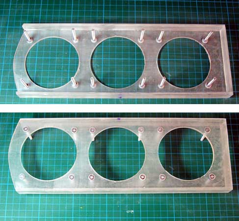

Κοπρίτης Μάϊος 22, 2004 Author #39 Μάϊος 22, 2004 μετα απο ενα μεγαλο διαλειμμα απουσιας λογω υποχρεωσεων ... επιστροφη στο νεο(?) μοντ.... αυτη τη φορα με την κατασκευη του πλεξι της προσοψης που θα φιλοξενησει τα τρια 80αρια fans... (τρυπες με ποτηροδραπανο πανω σε πλεξι 4μμ....)

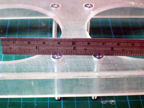

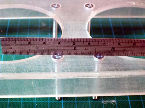

Κοπρίτης Μάϊος 22, 2004 Author #40 Μάϊος 22, 2004 περαστες και κολλημενες βιδες σε φρεζαρισμενη τρυπα στο πλεξι (...οι οποιες φυσικα θα στοκαριστουν εξωτερικα...) θα αποτελεσουν τις σταθερες βασεις των fans στο μπροστινο τμημα...
