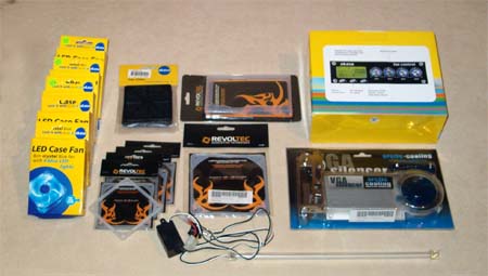

Για φωτισμο πηρα δοκιμαστικα μια Blue Cold Cathode που πιστευω οτι θα αναδυκνειεται πανω στο λευκο ματ του εσωτερικου ...καθως και τα παρακατω
(ο 12αρης blue led της Akasa λειπει μιας και υπηρετει ακομα στο παλιο LianLακι...)
